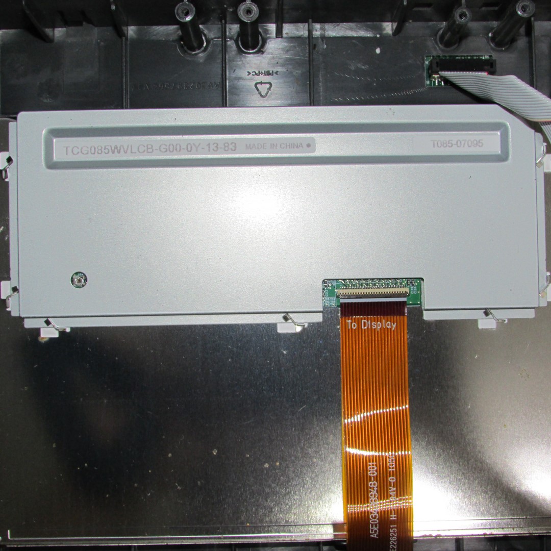

Re: Обрабатывающий центр SV500
Экран в Сименс 808D
