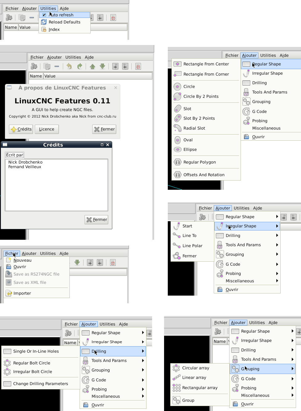

Re: LinuxCNC Features - набор мастеров для LinuxCNC
Для тех, кто не следит за темой на linuxcnc.org
появилось еще пара разработчиков, которые прилично модернизировали Features.
Надобы обдумать, что из этого добавить в основной код.
http://www.linuxcnc.org/index.php/engli ... =140#56025
menus.png (3893 просмотра) <a class='original' href='./download/file.php?id=43385&mode=view' target=_blank>Загрузить оригинал (196.19 КБ)</a>
Надо меню создавать не в galde, а в коде на основе своего XML, тогда можно будет просто изменять вид между меню и прежним с папками/иконками.
Я думаю моджно меню продублировать, и при необходимости просто его скрывать.
Заполнять каталог естественно по xml. Но всеравно надо продумать структуру меню.
Кстати, было бы не плохо сделать генерацию каталога из дерева обычных папок. Т.е. чтобы можно было каталог на лету создавать из того, что есть в дереве "Subroutines"
UAVpilot писал(а):Не стоит - в именах папок/файлов не все символы допустимы.
А если:
+ файл
[features-catalog]
name =
icon =
comment =
Nick писал(а):А если:
+ файл
А смысл? Просто файла вполне достаточно. :)
Можно несколько в каталоге и/или подкаталогах - типа система плагинов.
Сообщение verser »
Посмотрел содержимое их работы. Добавлен приличный объем аккуратно написанного контента и g-code: holes, discs, drills, spirals.
Смотрю, Nick, они тоже восхищаются твоей концепцией Features :) , даже предлагают включить его в состав LinuxCNC! :good:
