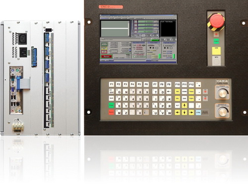

А есть на базе этих программ полноценные ЧПУ? с промышленным корпусом, пылезащищенной клавиатурой?
У меня станок на МАЧ стоит, но пыль постоянно забивается в клаву, кнопки западают. 2 раза уже фрезы ломал из-за этого.
Ведь получится нормальное решение - недорогой (или бесплатный ) софт + промышленный корпус для программы MACH3 или для linux CNC - вот и получится бюджетное ЧПУ но с внешним видом Fanuc-a.
Кто-нибудь знает готовые подобные связки ?

Та ну можно много всего придумать. Я о концептуальном подходе говорю. Тут тратишь деньги, время, нервы. Собираешь станок, настраиваешь. Вроде уже работает все, а хочется ведь чтобы и выглядело еще хорошо, и безопасно было и удобно обслуживать. А с обычным компом хрень какая-то получается.
А для тех, кто серийно станки делает вообще постоянная доработка нужна. (то мониторы с производства сняли, то клавиатуры немного другого размера).
Вот нашел machmotion.com, но это USA и минимальная цена 4750usd с драйверами. Че-то многовато для бюджетного решения + тот-же монитор и клава силиконовая.
Syncro
Сообщения: 39
Зарегистрирован: 21 окт 2013, 13:11
Репутация: 17
Re: Сравнение бюджетных систем управления ЧПУ
Сообщение Syncro »
Так тема не нова. YARA-AUTOMATION делает универсальные промышленные компьютеры для MACH 3 software http://www.yara-automation.com/products ... c-systems/ и linux CNC можно туда поставить. Весь блок с промышленным пультом около 1000$ стоит. Куда уж бюджетнее?

faust
Сообщения: 5
Зарегистрирован: 23 фев 2016, 12:00
Сообщение faust »
arkhnchul писал(а):бюджетно и на месте - попробовать спросить у тех, кто платежные терминалы делает, не? корпуса в общем уличные условия выдерживают, вандалостойкие, экраны с тачем, места вагон внутри. Остается только кнопочную клавиатуру туда вкорячить, пленочную или металлическую, ну это тоже должны там уметь.
Я думаю с компом, монитором и пром.клавой выйдет намного дороже чем 1000 usd. Да и посмотрел я yara-automation, там клава специальная под ЧПУ заточена (расположение кнопок как у siemens и регуляторы оборотов и подачи есть) - думаю это удобно будет. И системник модульный, добавлять потом разное можно.
Кстати клаву с энкодерами отдельно можно за 250$ купить.
P.S. контакты глянул - так в Днепропетровске представительство есть! Пока это чемпион.
Сообщение faust »
считаю, что каждый должен заниматься своим делом. слепить чё-то из того, что есть под рукой - поднадоело как-то. Да и время дорого.
Не думаю, что получится сделать лучше чем уже готовое. Хотя на вкус и цвет ...
MACH-3-based-CNC-systems.jpg (6287 просмотров) <a class='original' href='./download/file.php?id=73396&mode=view' target=_blank>Загрузить оригинал (67.75 КБ)</a>
