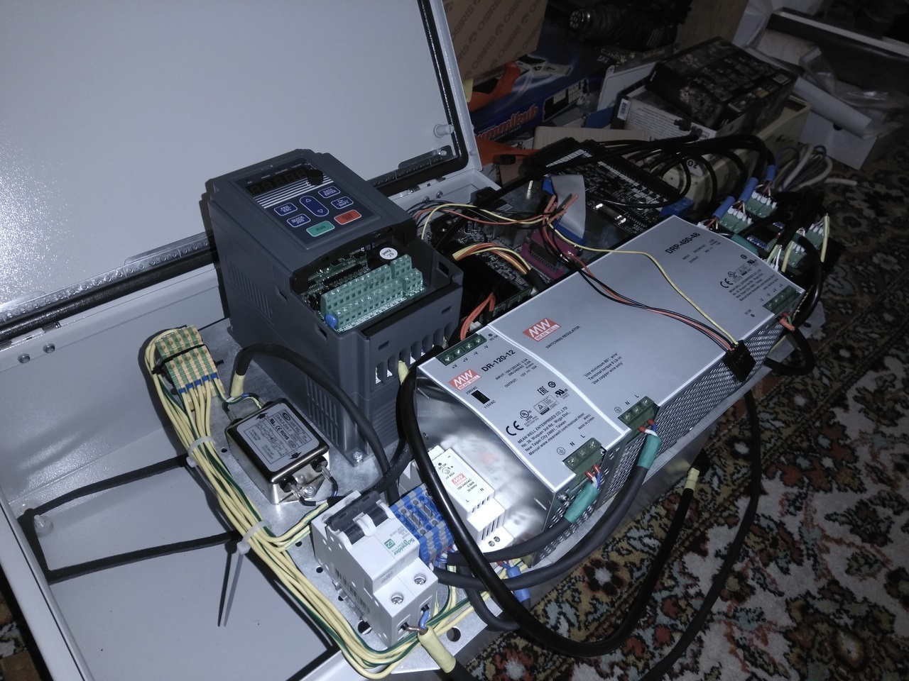

С горем пополам нашёл.
IMG-20180722-WA0044.jpg (2385 просмотров) <a class='original' href='./download/file.php?id=143720&mode=view' target=_blank>Загрузить оригинал (417.14 КБ)</a>
но, наверное, не тот ракурс =\
Косяков, я сейчас уже понимаю, уйма. В частности, я зачем-то экранировал провода питания 220V к Блокам Питания. И уводил экраны на гребёнку земли :idiot:
По факту надо взять
1) экраны от проводов ШД, чтоб они не фонили в эфир, увести к земляной гребёнке.
2) К ней же прилепить заземления от соотв.клемм Блоков Питания, ПЧ и ЭМИ-фильтра.
3) Туда же можно вывести экран от провода самого Шпинделя.
И всё. А я там накуралесил... ёк

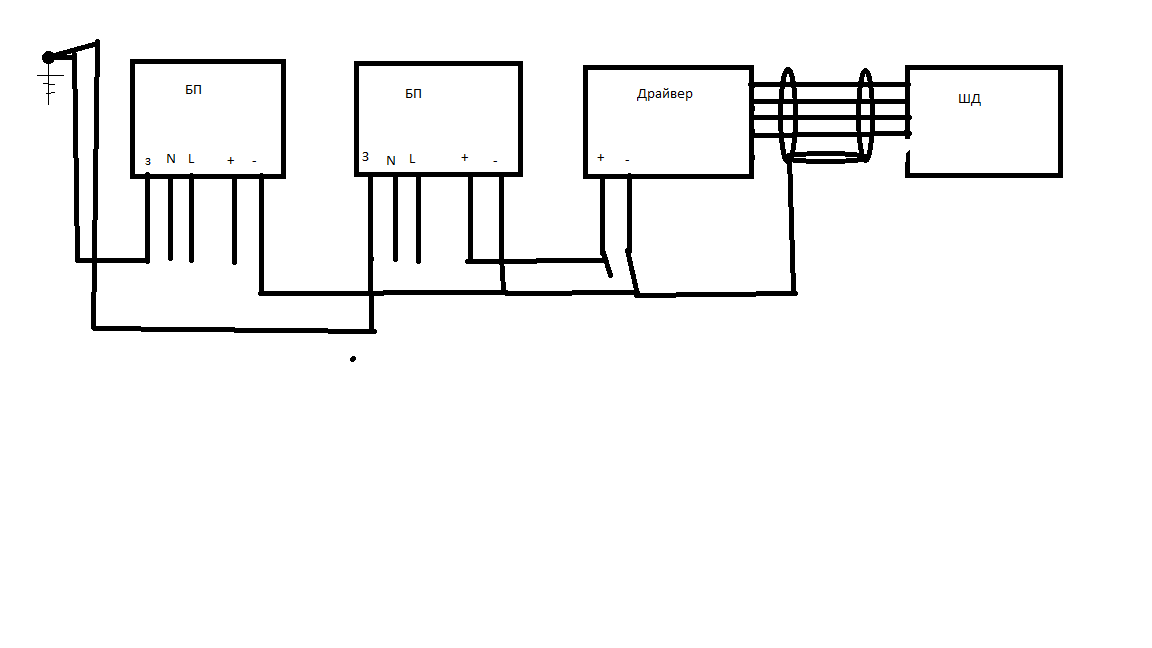

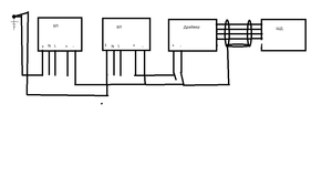

Земля блоков питания в воздухе висит?
Nonstopich писал(а):По факту надо взять
Земля эта защитная, экраны проводов ШД и прочие экранированые, сигнальные провода (кроме экрана шпинделя) подключать на минус( не путать с землей). Минус, соответственно, всех устройств соединяется в одну шину.
Экран шпинделя, подключается на соответствующую клему ПЧ, а он в свою очередь подключается к земле.
Так же все остальные устройства, имеющие заземление, подключаются в одной точке на корпусе шитка. ( То есть металлический корпус не должен быть шиной)
Вот В Paint набросал.

AlexVlg писал(а):Земля блоков питания в воздухе висит?
В данный момент "заземлено" всё!) вообще всё в одну точку, включая экраны от сигнальных кабелей ШД и Шпинделя.

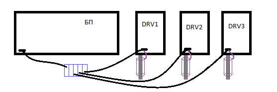

AlexVlg писал(а):Минус, соответственно, всех устройств соединяется в одну шину.
Шину нужно организовывать как гирлянду? Так?
У меня вот так сделано:
И плюс соответственно так же разведён. Через клеммы на Din-рейку.
Экран от кабеля идущего к ШД можно не отводя от самого драйвера монтировать на минус питания самого драйвера. Верно?
AlexVlg писал(а):Экран шпинделя, подключается на соответствующую клему ПЧ
её нет :) уже обсуждали. Так же напомню, что настоящей "земли" в здании пока нет (пока, потому что пока не нашёл контур в стенах... :wik: )
