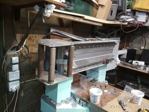

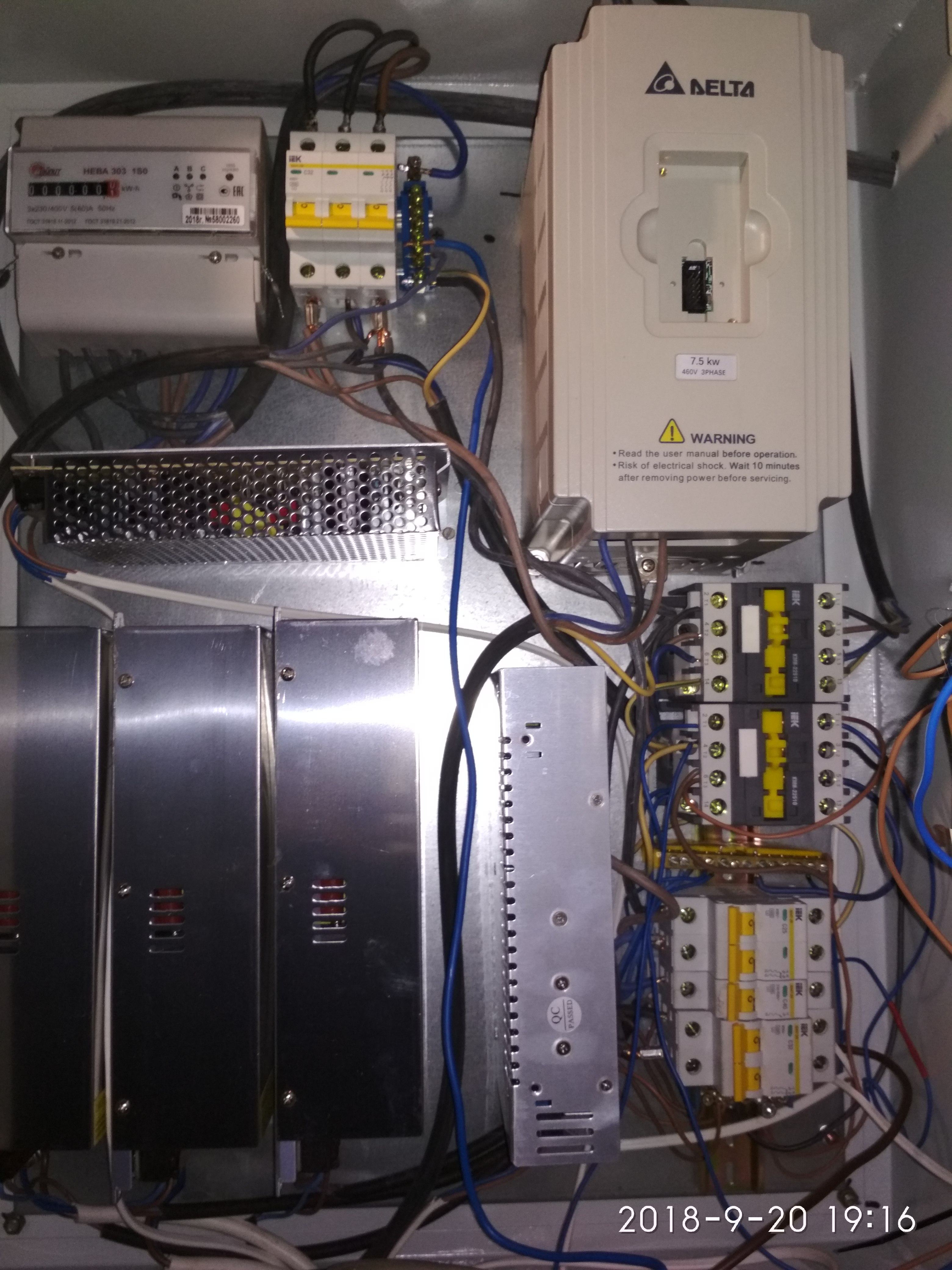

IMG_20180920_191651.jpg (3210 просмотров) <a class='original' href='./download/file.php?id=147037&mode=view' target=_blank>Загрузить оригинал (1.44 МБ)</a>
IMG_20180916_025837.jpg (3210 просмотров) <a class='original' href='./download/file.php?id=147038&mode=view' target=_blank>Загрузить оригинал (1.57 МБ)</a>
Ценой в почти полторы недели простоев я все же заполучил себе 380 и подключил наконец-то шпиндель 2.2 квт к частотнику 7.5 квт и пока даже его не спалил. Прогресс хоть и медленно на первый взгляд но идет.
https://youtu.be/MdDYGqOl9ow

сколько станина весит? как ворочал ее после заливки - переворачивал там и т.д...
ridirt
Сообщения: 654
Репутация: 277
Откуда: Спб
Re: Тяжелый станок из блоков люмишки и полимергранита 600*60
Сообщение ridirt »
Umnik писал(а):сколько станина весит? как ворочал ее после заливки - переворачивал там и т.д...
Станина весит около тонны, ворочал вдвоем с другом без тали и прочих приспособ, экстрим конечно, но если применить чуточку смекалки то возможно.
