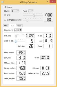

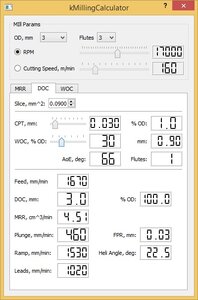

KoT_6JIeByH
Сообщения: 92
Зарегистрирован: 14 апр 2020, 09:11
Репутация: 8
Сообщение KoT_6JIeByH »
Господа, добрый вечер, керамической фрезы всем в шпиндель и водопады сож вашим деталям!
Подскажите чайнику с маслянным туманом такой вопрос:
точил я детальки из латуни китайской кукурузной фрезой 3мм диаметром, какие-то с маслянным туманом, какие-то без, шпиндель у меня обычный ГДЗ 2.2квт, следовательно обороты около 17к (на ПЧ 300 на циферблате было из 400), подача не помню, но что-то около 150 съем по полмиллиметра.
Детали ровные, размеры ок, НО качество стенки просто вырвиглаза:
Думаю, ну ок, кукурузная фреза такая кукурузная, взял "нормальную" фрезу, повторил упражнение, с сож и без, с послойной траекторией и с аймашинингом (всем "бортом" фрезы режет), однако результат по качеству стенки не особо изменился(финишные проходы добавлял, снимая последнюю десятку), обороты как до максимума повышал, так и скидывал до того, что казалось шпиндель чихнет и остановится...
Я понимаю, что я упускаю какую-то очевидную деталь, но не подскажите ли, пожалуйста, какую? как сделать лучше стенку(к "полу" детали у меня претензий нет)?

KoT_6JIeByH писал(а): Подскажите чайнику с маслянным туманом в голове
А что вы хотели от обдирочной фрезы? Ну и кукурузой металл тоже так себе занятие. Подача 150 чего? В общем, возьмите нормальную фрезу по алюминию без покрытия, не обдирочную, рекомендую что-нибудь типа zcc al-3e, сдерите лишнее аймашем и чистовой проход 0.1 с подачей 1000мм/мин, обороты от размера фрезы 12-18.

KoT_6JIeByH писал(а): как сделать лучше стенку
На 3-ей фотке вертикальная полоса похожа на след врезания в заготовку, затягивает фрезу в заготовку при фрезеровании против подачи, посмотреть подачу врезания/уменьшить глубину фрезерования, 4-ая фотка - плохое стружкоудаление, стружку несколько раз перерезает фреза, как минимум сменить направление на по подаче(climb) и разобраться с самой подачей, финишный проход в "десятку" явно в район 3-4м/мин должен смотреть для 3-х зубой фрезы(глубина фрезерования "от балды", 4 кубика в минуту фреза "тройка" возможно не сдюжит):

Kost_irk писал(а): 02 фев 2022, 00:18 А что вы хотели от обдирочной фрезы? Ну и кукурузой металл тоже так себе занятие.
Моя логика была проста - даже маленькое пятно контакта проходя много раз по одному и тому же месту с небольшим смещением таки должно его заполировать, да, я ожидал не зеркала, но не до такого. Так же у кукурузы режущая поверхность врезапно 25мм при диаметре 3, таких же винтовых фрез помнится я так просто не нашел на али.
Kost_irk писал(а): 02 фев 2022, 00:18 Подача 150 чего?
миллиметров в минуту, вестимо.
Kost_irk писал(а): 02 фев 2022, 00:18 В общем, возьмите нормальную фрезу по алюминию без покрытия, не обдирочную, рекомендую что-нибудь типа zcc al-3e, сдерите лишнее аймашем и чистовой проход 0.1 с подачей 1000мм/мин, обороты от размера фрезы 12-18.
Почему без покрытия? Подскажие, пожалуйста, вам часом не попадалась тема с описанием(не смог найти, может не так искал), какая фреза куда и для чего? я, как выяснилос, похоже совсем не представляю отличия за исключением совсем очевидного типа т-пазов и шарообразных.

Спасибо, четко и по делу! Вторая аналогия вообще прекрасна.
Правильно ли я понимаю, что вот эта вот фреза должна решить мои душевные боли? Однако, она с покрытием. (двухзаходная 2мм диаметром)

KoT_6JIeByH писал(а): Правильно ли я понимаю, что вот эта вот фреза должна решить мои душевные боли?
Лезвия конечно верные. Однако если длина рабочей части фрезы будет более 3 диаметров - неизбежна вибрация тела фрезы, а значит матовый торец.
Для получения гладкого (чистого) торца:
Фрезы с длиной рабочей части не более 3-х рабочих диаметров.
Люфтов в станке не должно быть.
Для двухзаходной фрезы D3 мм обороты 5400 подача 600.
Для двухзаходной фрезы D2 мм обороты 8000 подача 600.
Чистовым проходом снимать оставшийся после черновой обработки припуск сразу по всей толщине детали на 0.1-0.5мм (за один чистовой проход).
Подача - только попутная (направление движения лезвия и подачи материала совпадают) - наружный контур по часовой, внутенний - против.
Внутренние углы острее 90 градусов проходить отдельно заранее во избежании чрезмерного заглубления в материал и поломки фрезы.
Визг фрезы - признак вибрации тела фрезы. Снижать обороты до пропадания визга. Максимум - натужное урчание.
Ваш станок сдюжит?

KoT_6JIeByH писал(а): 150 миллиметров в минуту, вестимо.
При оборотах 18000 с таким режимом у вас фреза не режет, а перетирает материал. Для кукурузы это может быть и ничего, она сама как напильник, а вот нормальные фрезы так не работают, стружка должна быть. Подачу необходимо увеличить в 10 раз.
KoT_6JIeByH писал(а): Почему без покрытия?
Покрытие нужно для защиты фрезы при обработке сложных материалов (сталей, титана итд) на предельных режимах. Покрытые кромки фрезы более тупые, чем без покрытия. Для чистовой обработки предпочтителен острый инструмент, а ваша латунь обрабатывается легко, значит покрытие не нужно. Есть еще специальное покрытие на фрезах по алюминию, чтобы стружка меньше налипала, но к фрезам с али это не относится.
KoT_6JIeByH писал(а): Правильно ли я понимаю, что вот эта вот фреза должна решить мои душевные боли? Однако, она с покрытием. (двухзаходная 2мм диаметром)
Эта фреза принесет вам душевный геморрой, она слишком тонкая и длинная. Не понятен размер детали, но вообще такими тонкими фрезами работать - отдельное искусство. Возьмите для на начала хотя бы четверку.
