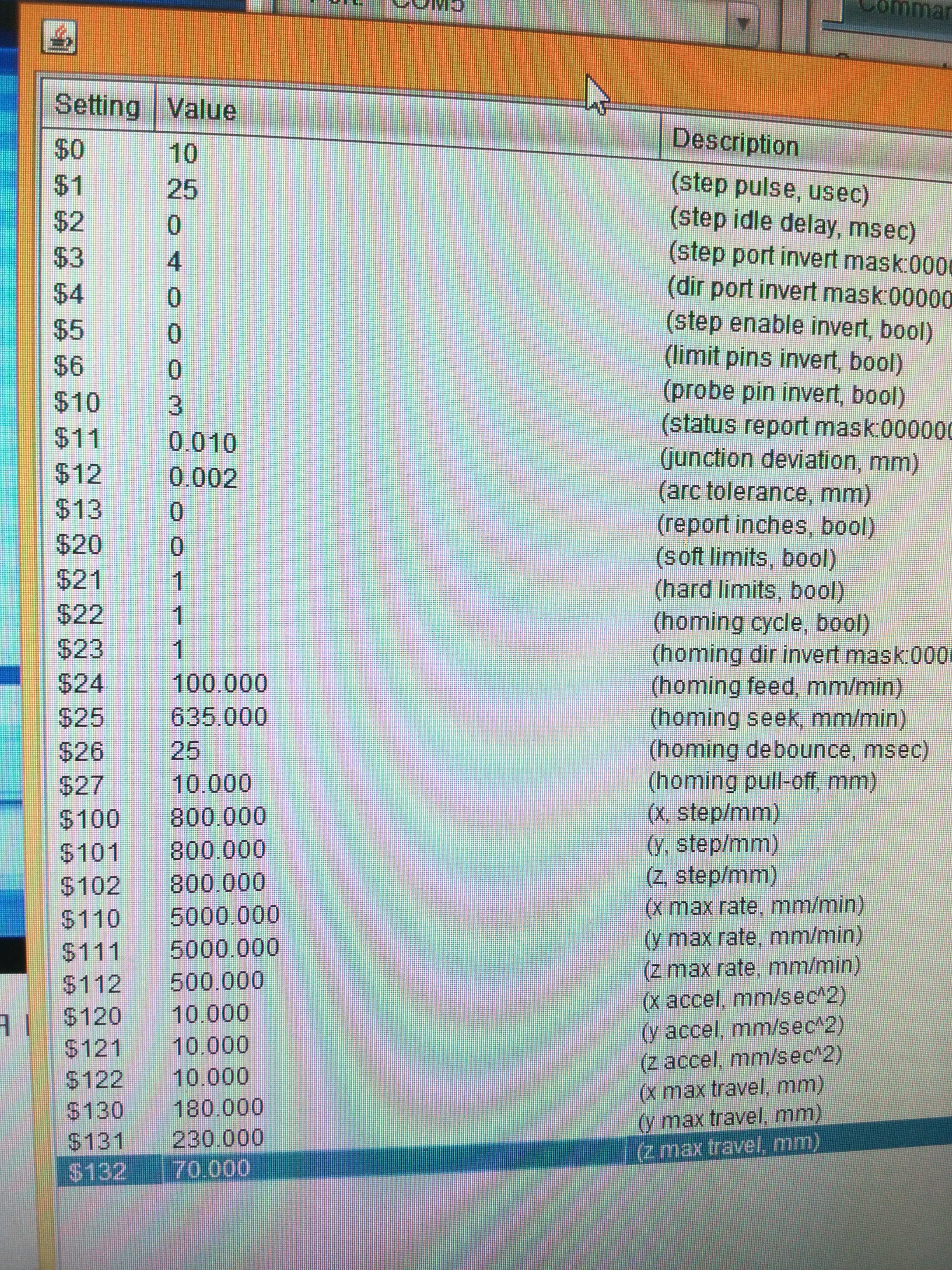

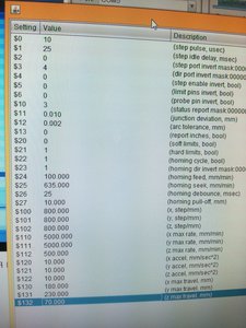

Всем привет! Кто-нибудь доводил до ума концевики на этом станке? Поставил концевики, подключил, вроде настроил. Станок останавливается при нажатии концевика и останавливается при отжатии. Как настроить команду Номе? У меня при нажатии он только по z отъезжает на расстояние заданное в $27
