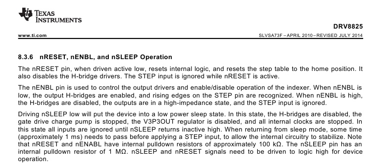

Кварк писал(а): Вообще ничего не подавал. Только на Vmot и GND
Какие тогда вопросы к драйверу? :lol:

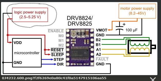

234.jpg (1211 просмотров) <a class='original' href='./download/file.php?id=199212&mode=view' target=_blank>Загрузить оригинал (234.89 КБ)</a>
kfmut писал(а): Какие тогда вопросы к драйверу?
Я плаваю. Мне непонятно, откуда берется логический сигнал 2,5-5,25?
Снабжение 8,2-45 В - понятно.
Контроллер - понятно.
А логический тоже из контроллера берется?
OPTO - ? https://skr.sh/sAi5ut4yqrg?a

calabr писал(а): там вроде кто-то из них подтянут к 1 на драйвере и можно просто соединить между собой. кажется слип
Не, там через FAULT обычно накидывают напругу, а RESET и SLEEP уже просто между собой соединяют.

Кварк писал(а): А логический тоже из контроллера берется?
Как мне помнится, вы не говорили чего вы там собираете, поэтому :wik: А так хоть от двух пальчиковых батареек. Земля на платке драйвера общая.

Кварк писал(а): Мне непонятно, откуда берется логический сигнал 2,5-5,25?
К чему вы его там подключать собрались в плане степ-дир? Оно имеет питание? Вот это питание и подайте на sleep и reset, только не 12 вольт.

Kost_irk писал(а): К чему вы его там подключать собрались в плане степ-дир? Оно имеет питание? Вот это питание и подайте на sleep и reset, только не 12 вольт.
Я поэтому на OPTO и подумал. Не могу понять его смысл, но крутится он в одной связке со step-dir.

Кварк писал(а): Я поэтому на OPTO и подумал. Не могу понять его смысл, но крутится он в одной связке со step-dir.
Теперь понятно, да OPTO по сути можно использовать, это выход питания для оптопар драйвера, там 5 вольт должно быть, измерьте прежде чем куда-то тыкать. Ну и поскольку у вас в драйвере нет оптопар, с подключением степ-дир тоже придется заколхозить что-нибудь, если просто подключить их к драйверу - не поедет.
