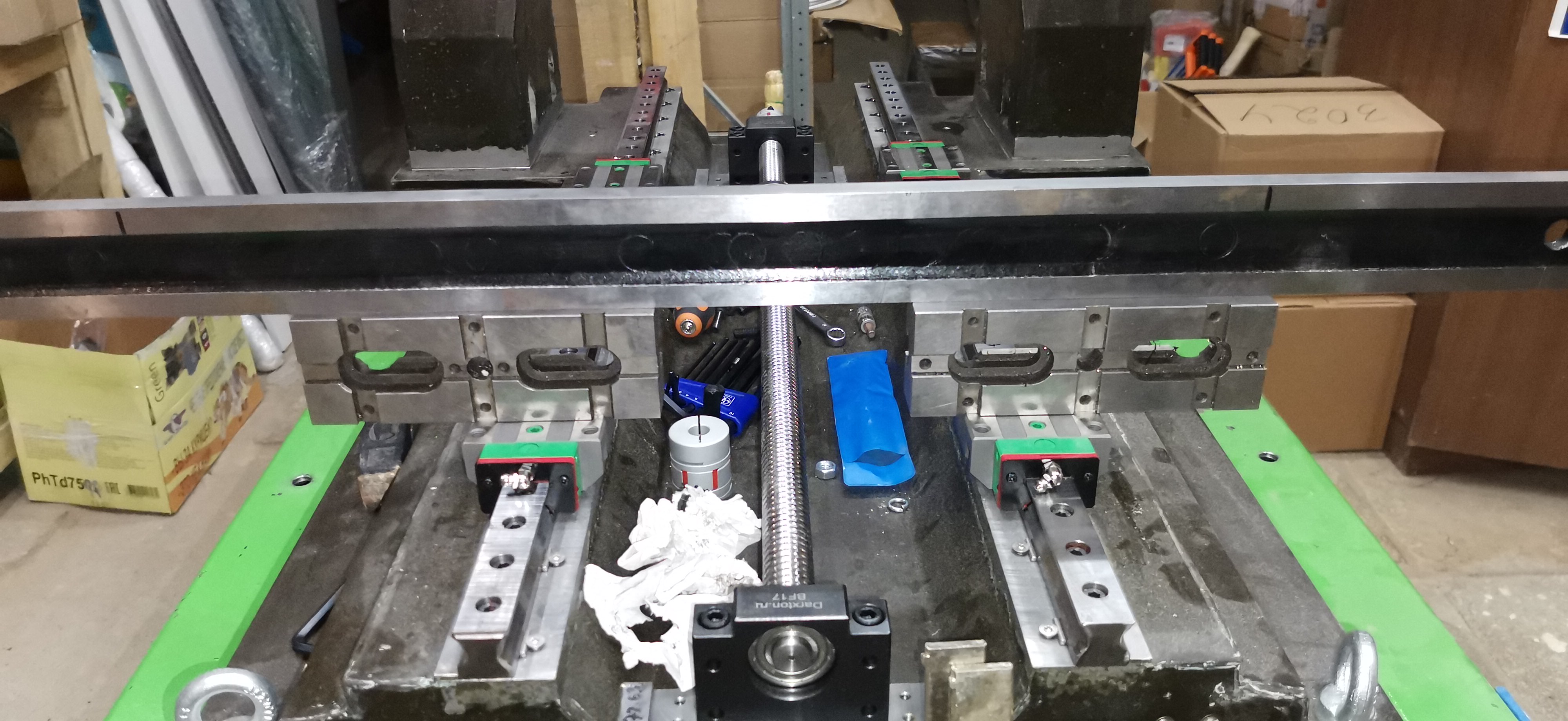

aftaev писал(а): ↑12 дек 2020, 23:27
PnP писал(а): ↑ Я стол возил на перешлифовку к парням с чипмейкера..., только сегодня забрал, там с ним тоже было не все ровно))
Я знал что будет не айс. Надо было фото показать.
Я завал направляющих вот так проверял....
Двухсоточный щуп не лезет не с одной стороны да и намека на щель нет, не с одного угла щель не светится, плотно лежит.
IMG-20201109-WA0004.jpeg (826 просмотров) <a class='original' href='./download/file.php?id=189745&mode=view' target=_blank>Загрузить оригинал (950.51 КБ)</a>

Re: Фрезер полимер гранитная станина PLOT 600*400*200
PnP писал(а): ↑ Я завал направляющих вот так проверял....
Плоскость можно провести через 3 точки, а не две. Весело когда их больше 3х.

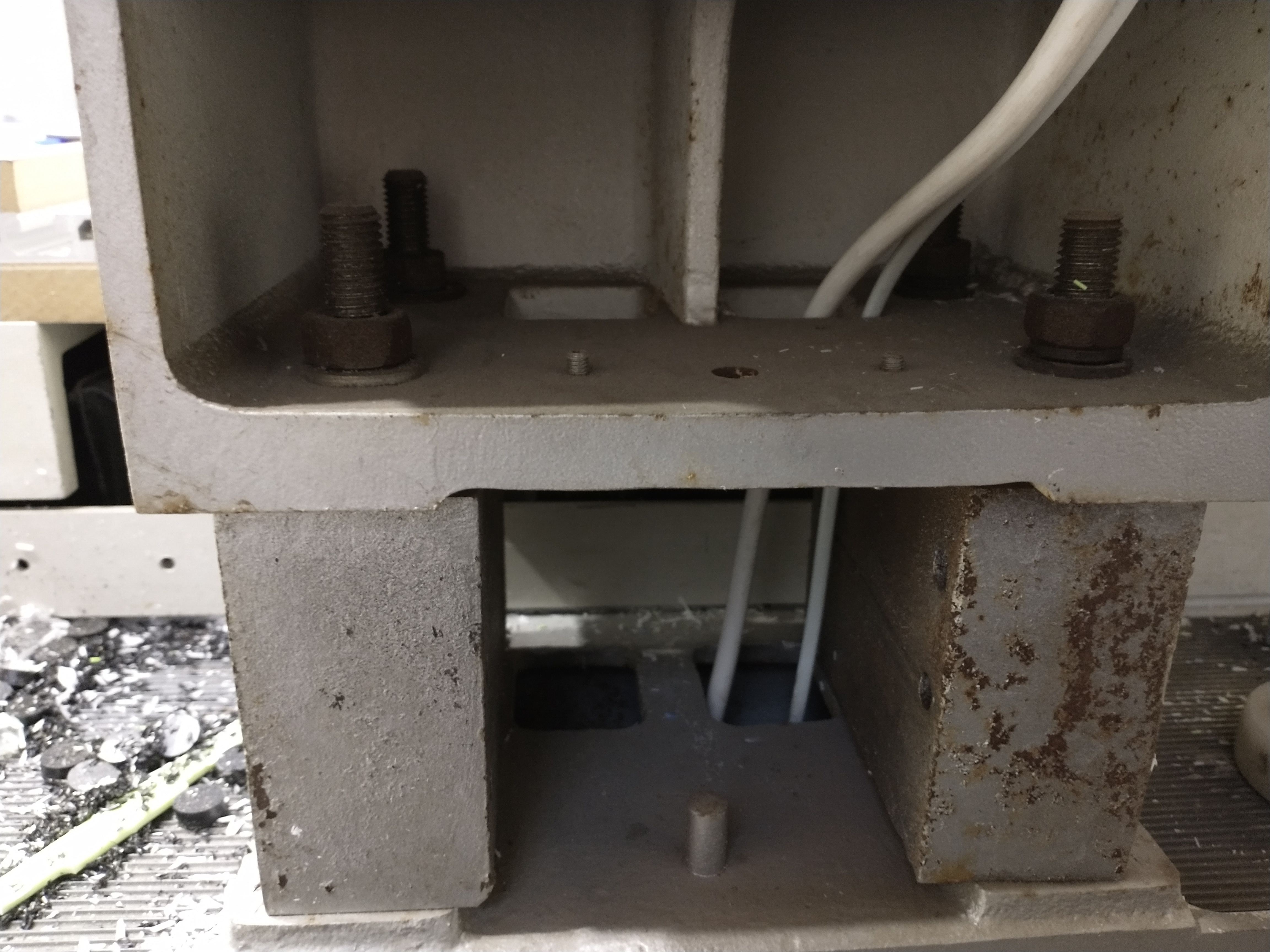

На моём станке на портале немцами был предусмотрен один штифт на сторон и 4 винта М10 или м12.
Полную вставку убрали (там 60мм) и поставили 2 вставки на винтах без штифтов. Выставлять угол было "долго", но 3 переезда и 5лет работы (стояние без дела не счёт). Трение рулит, хотя и 300кг чугуния в портале тоже
IMG_20201212_230246036.jpg (800 просмотров) <a class='original' href='./download/file.php?id=189746&mode=view' target=_blank>Загрузить оригинал (3.93 МБ)</a>
