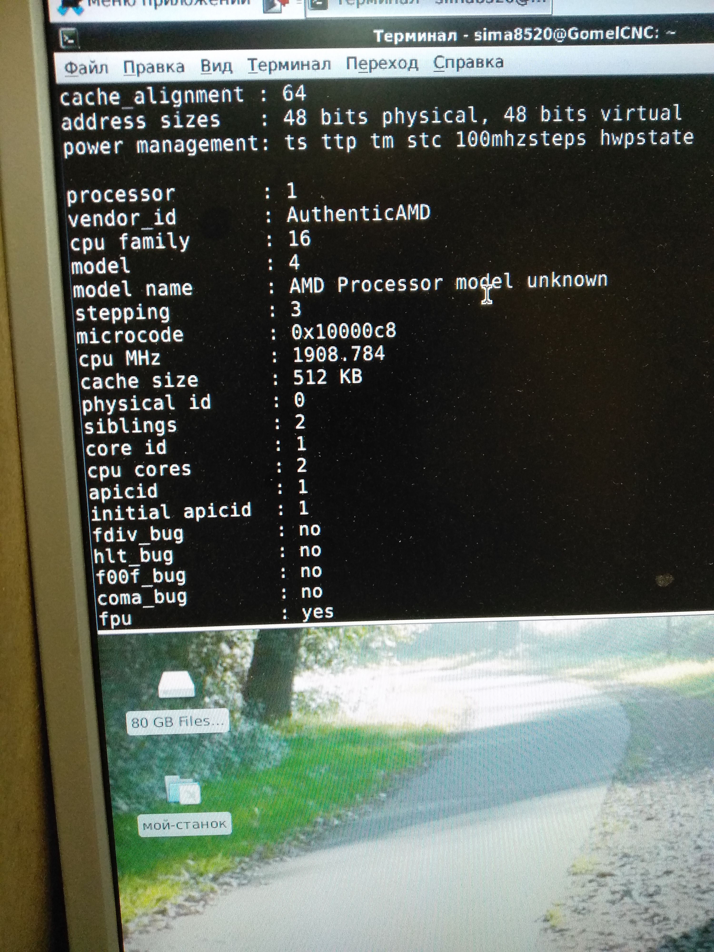

sima8520 писал(а):Надо снимать куллер и смотреть модель
не надо ничего снимать ))) нужно спросить у линуха.. командой в терминале: sudo cat /proc/cpuinfo. Есть ещё как минимум два способа узнать какой проц.. )))

У меня такое было с AMD процем. Перегретый проц. Близок к финалу (:
Re: Latency-test показания на разных материнских платах
Я его как купил он так показывал)) а уже год прошел

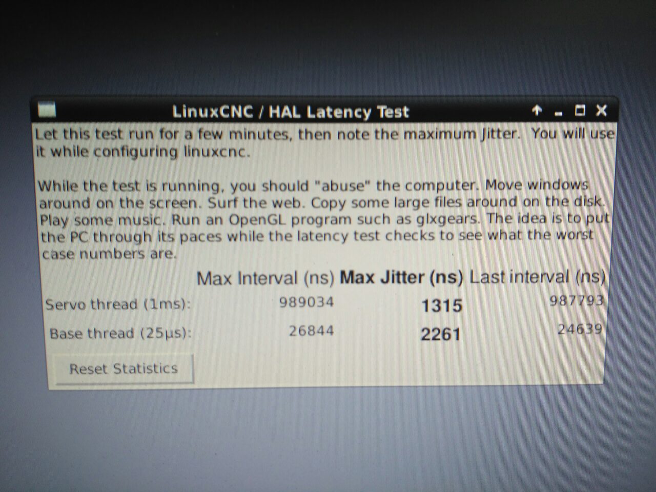

Материнка Asus P8H61-M LX, форм-фактор microATX; LGA1155.
На этот сокет нашел самый шустрый (по нескольким тестам) одноядерный процессор Intel Celeron G470 (на авито за 450р купил). :)
Материнка превосходно тащит станок, нареканий по работе нет.
Результат превзошел все ожидания. Latency test показал отклик 1300ns
TEST.jpg (3568 просмотров) <a class='original' href='./download/file.php?id=164344&mode=view' target=_blank>Загрузить оригинал (197 КБ)</a>
batl писал(а):Результат превзошел все ожидания. Latency test показал отклик 1300ns
2261.
Теперь при работающем Latency test попробуй запусти ещё что-нибудь...

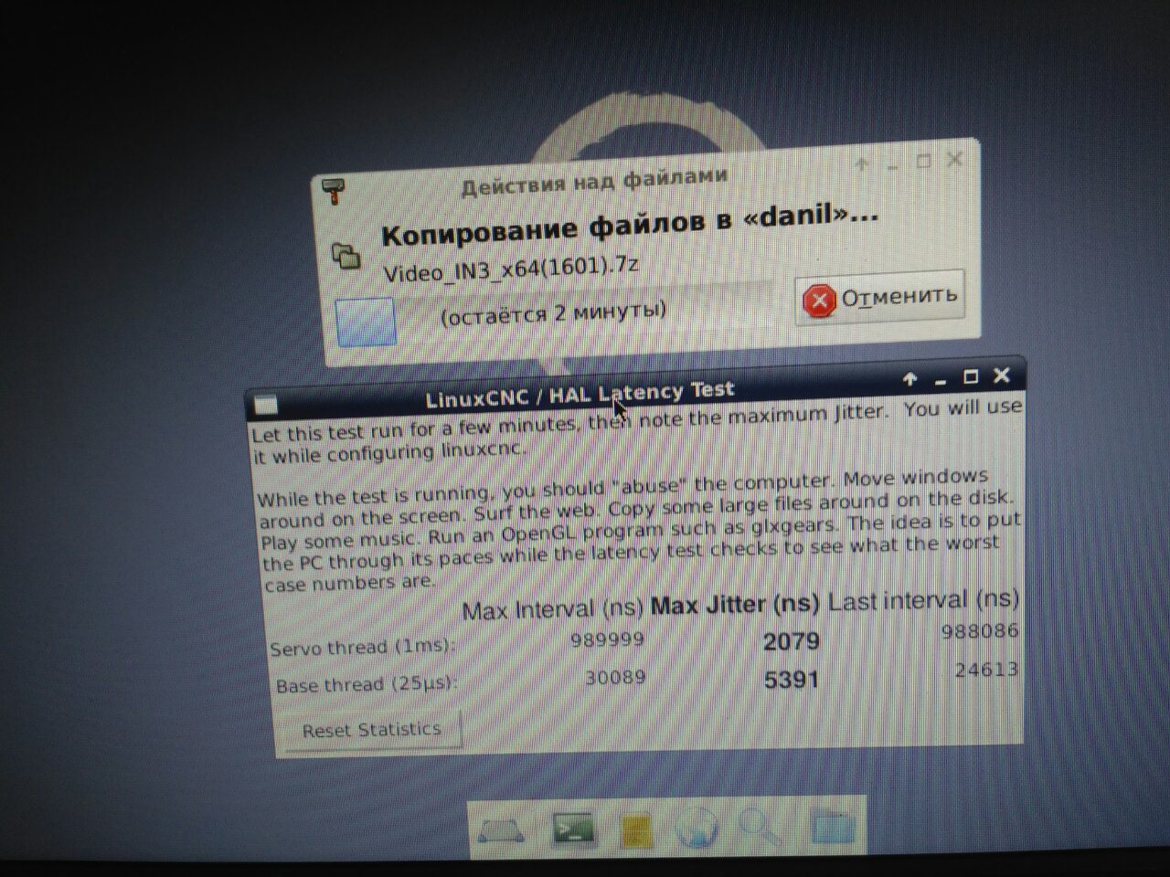

Не знаю, как нагрузить, на компе ни чего нет, ну к примеру запустил копирование с флешки.
TEST.jpg (3546 просмотров) <a class='original' href='./download/file.php?id=164345&mode=view' target=_blank>Загрузить оригинал (245.11 КБ)</a>
Копирование флешки ни о чём - USB работает "по остаточному принципу". Сильнее всего влияет обмен между процом, памятью, диском (DMA).
Несколько glxgears, можно во весь экран... До кучи запустить чего-то "тяжёлое", например firefox, важен сам процесс запуска.

Что касается ОЗУ, можно попробовать заюзать пару одинаковых планок в двухканальном режиме. Ну а SSDшник желательно посадить на многоканальную PCI-E шину.
evgenymcp писал(а):Улучшит ли показатели увеличение памяти
До определенного предела. Где-то 1-2Гб. Больше, если компьютер используется только для станка - смысла нет.
evgenymcp писал(а):переход на SSD
Зависит от кривости реализации интерфейса. Может даже ухудшить.
