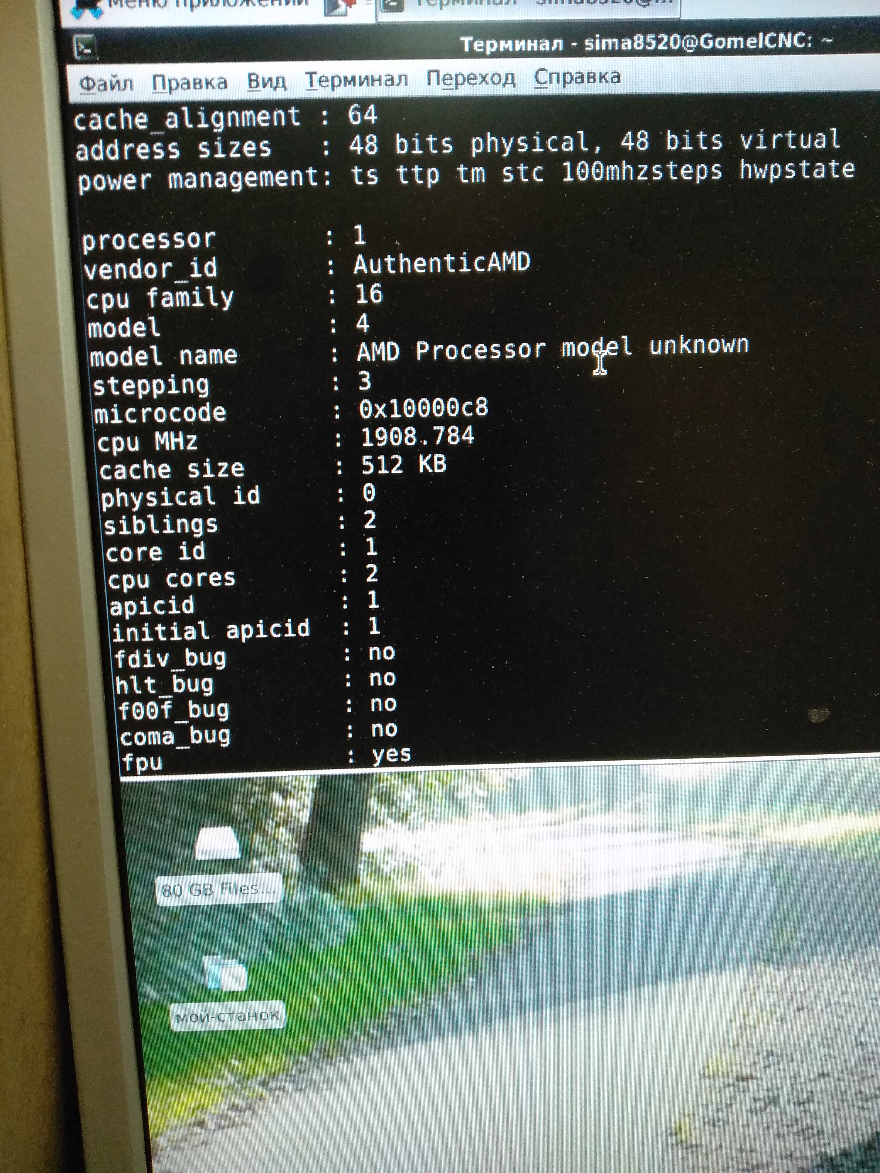

sima8520 писал(а):Надо снимать куллер и смотреть модель
не надо ничего снимать ))) нужно спросить у линуха.. командой в терминале: sudo cat /proc/cpuinfo. Есть ещё как минимум два способа узнать какой проц.. )))

Unknown

Re: Latency-test показания на разных материнских платах
У меня такое было с AMD процем. Перегретый проц. Близок к финалу (:
Сообщения: 4510
Я его как купил он так показывал)) а уже год прошел
