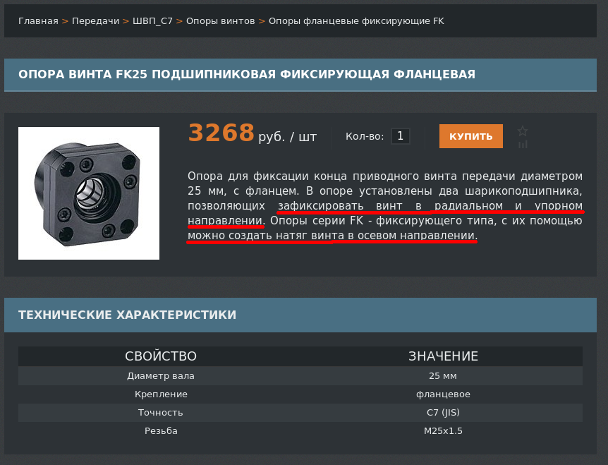

Отсутствие необходимости в такой точности и затратах - проект тестовый, но с чётко определёнными сроками.
Выбранная нами модель опоры вполне подходила для этого проекта. Описание с вашего сайта подтверждало это:
f.png (3790 просмотров) <a class='original' href='./download/file.php?id=115260&mode=view' target=_blank>Загрузить оригинал (166.89 КБ)</a>
но по факту оказалось, что в осевом направлении она не фиксирует и не позволяет создать натяг.
Собственно непонятна цель данной дискуссии. Никаких претензий вам не предъявляется.
Как-то странно получается, я лишь высказал пожелание по выходому контролю, получил ответ, что он не планируется и в качестве бонуса пояснения почему я "сам дурак"... :thinking:

Кстати, с такой опорой у меня тоже была фигня. В осевом направлении люфт был 1мм из-за обычных радиальных подшипников, установленных вплотную друг к другу.

UAVpilot писал(а): но по факту оказалось, что в осевом направлении она не фиксирует и не позволяет создать натяг.
Фиксирует, но с люфтом ;) Да, это встроенный недостаток таких опор, факт.
А вот натяг винта такие опоры позволяют создать. Одной опорой вы же не создадите натяг, вне зависимости от её качества? Или я чего-то не знаю в этом мире? ) А при использовании 2 опор натяг уже можно создать
В общем Ваша мысль понятна, я просто поясняю, почему так - в связи с одной стороны, наличием потребности в дешевых комплектующих(пусть и с люфтом), а с другой стороны и потребности в более качественных вещах, у нас по части позиций есть и то, и другое. Первое - как у всех. Т.е. брачок пролетает, ибо цена. Со вторым же это уже исключение, как оно есть.
По опорам, кстати, скоро будет и еще один вариант, промежуточный. С дуплексами, но попроще, не такой дорогой, как TAC.
А вот с обычными гайками DFU толком ничего не сделаешь. Сейчас пропишу инструкцию обязательно накручивать гайку перед отгрузкой. Посмотрим.

Darxton писал(а):Фиксирует, но с люфтом ;)
Ну да, фиксирует в пределах этой планеты... :)
Darxton писал(а):Да, это встроенный недостаток таких опор, факт.
О котором ни слова... :(
Я, кстати, в Китае покупал подобные опоры с простыми подшипниками, но там было кольцо между подшипниками, позволяющее выбрать люфт и создать натяг в подшипниках.

UAVpilot писал(а): О котором ни слова... :(
Мамой клянусь, я не хотел ))) Но, как в байке про обезъян, "тут так принято". У всех по умолчанию подразумевается, что опоры с радиальными подшипниками имеют люфт(это лотерея. И наши поставляют с шайбами. Все зависит от партии). Поэтому мы явно не пишем. Было как-то что нам предъявляли за то, что чертеж указывает на радиально-упорные - и тут согласен, это вводит в заблуждение, и мы переделали чертеж сразу же. Но в целом я считаю, что мы адекватно представляем действительность, и если интересуют какие-то особенности комплектухи, у нас можно лишний раз поинтересоваться - и узнаете то, что мало кто из других вам сообщит. Есть сомнения - описываете требования менеджеру, я вас уверяю, на металлообрабатывающий станок он вам никогда не посоветует обычные опоры ШВП )
Если чо вдруг(вот как в этот раз) - всегда спасибо за обратную связь. Учтем.
Я был бы рад оказаться первым, кто опишет все недостатки китайской комплектухи явным образом(и часто мы так и делаем, обратите внимание на характеристики, прописанные нами и скажем ПЛ у редукторов PX, или скажем литых кронштейнов шпинделя), но это приведет к тому, что мы вылетим с рынка, а те, кто приукрашивают действительность - останутся. В итоге люди будут покупать дороже и хуже. Законы "рынка лимонов" Акерлофа. Но мы максимально стараемся не замазаться, так-то.
