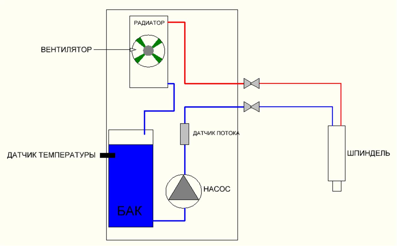

Набросал схему охлаждения шпинделя...
Рисунок1.jpg (4761 просмотр) <a class='original' href='./download/file.php?id=64296&mode=view' target=_blank>Загрузить оригинал (49.64 КБ)</a>
Правильна ли она? Может что надо добавить?

Тима писал(а):Правильна ли она? Может что надо добавить?
Летом в помещение кака температура?
еще не ясно где он будет стоять. А так бывает градусов под 30.

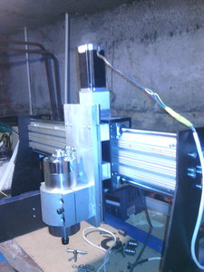

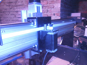

Немного поработал со станком...
прикрутил шпиндель...
IMG_20151124_202133.jpg (4706 просмотров) <a class='original' href='./download/file.php?id=64384&mode=view' target=_blank>Загрузить оригинал (957.19 КБ)</a>
"Прикинул" привод оси Х...
IMG_20151124_202105.jpg (4706 просмотров) <a class='original' href='./download/file.php?id=64383&mode=view' target=_blank>Загрузить оригинал (917.93 КБ)</a>

Тима писал(а):А так бывает градусов под 30.
Значит у тебя при твоей схеме будет шпиндель греться до 40-50 что не есть хорошо для него ;)

Тима писал(а):Немного поработал со станком...
Вложение IMG_20151124_202105.jpg больше недоступно

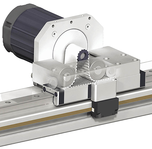

Пока только "прикинул" и ещё не поздно, посмотри на следующую картинку повнимательней, надеюсь она поможет улучшить привод. Такая конструкция позволяет уменьшить натяжку ремня и снивелировать его динамическое растяжение:
servo-belt-linear-actuator.jpg (4676 просмотров) <a class='original' href='./download/file.php?id=64399&mode=view' target=_blank>Загрузить оригинал (109.41 КБ)</a>

NKS писал(а):Такая конструкция позволяет уменьшить натяжку ремня и снивелировать его динамическое растяжение:
на рисунке два сложенных ремня зажаты между роликом и кареткой, на сколько я понял. И нижний ремень будет тереться о каретку при движении. Не будет ли это способствовать быстрому износу ремня?
Нет, нижний ремень вклеен в желобок а верхний входит с ним в зацепление и удерживается в зацеплении роликами. Реально классное решение, лично пробовал с 23-м шаговиком, правда ремень был не Т серии а м-ка полукруглый.

Идея хорошая. Завтра буду примеряться, но боюсь проложить желобок там уже не получится.

Тима писал(а):Идея хорошая. Завтра буду примеряться, но боюсь проложить желобок там уже не получится.
Не грех и переделать если стоит того, а это стоит. ;)
Если есть погреб или яма смотровая, то можно было бы туда установить радиатор с вентилятором, правда вентилятор лучше влагостойкий.

NKS писал(а):Не грех и переделать если стоит того, а это стоит.
я посмотрел, легче сделать другую каретку, чем переделать этот. Пока оставлю как есть(к сожалению)...

Да, малой кровью уже не отделаться. Но, если надумаешь в будущем изменить, будет возможность сравнить и оценить плюсы и минусы :)

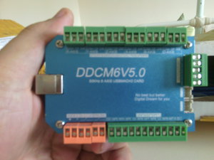

Заказал я недели 3 назад шаговый двигатель с драйвером на алиэкспресс. Продавец прислал их двумя посылками, сказал что не получается отправить одной посылкой. Что-то там по весу не так...
Посылки пришли с разницей в два дня, вот только вместо драйвера продаван прислал вот это:
IMG_20151221_111055.jpg (4460 просмотров) <a class='original' href='./download/file.php?id=66726&mode=view' target=_blank>Загрузить оригинал (728.31 КБ)</a>
Что делать?
Я так понимаю, это плата связи компа со станком через УСБ и он работает только с МАЧ...?!
Дорогу осилит идущий!
Re: Станок для проверки потенциала стакостроителя
Скорее всего отправлять обратно - это не дорого, рублей 200, деньги стребовать с продавца (после отправки).

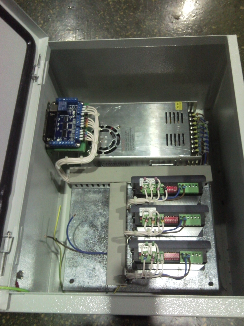

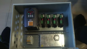

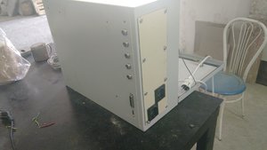

Наконец-то выкроил немного времени на станок. Переделываю шкаф управления .
Раньше шкаф выглядел так:
120713_210750.jpg (3928 просмотров) <a class='original' href='./download/file.php?id=107291&mode=view' target=_blank>Загрузить оригинал (413.76 КБ)</a>
Теперь будет как-то так:
IMG_20170327_170651.jpg (3928 просмотров) <a class='original' href='./download/file.php?id=107292&mode=view' target=_blank>Загрузить оригинал (634.82 КБ)</a>

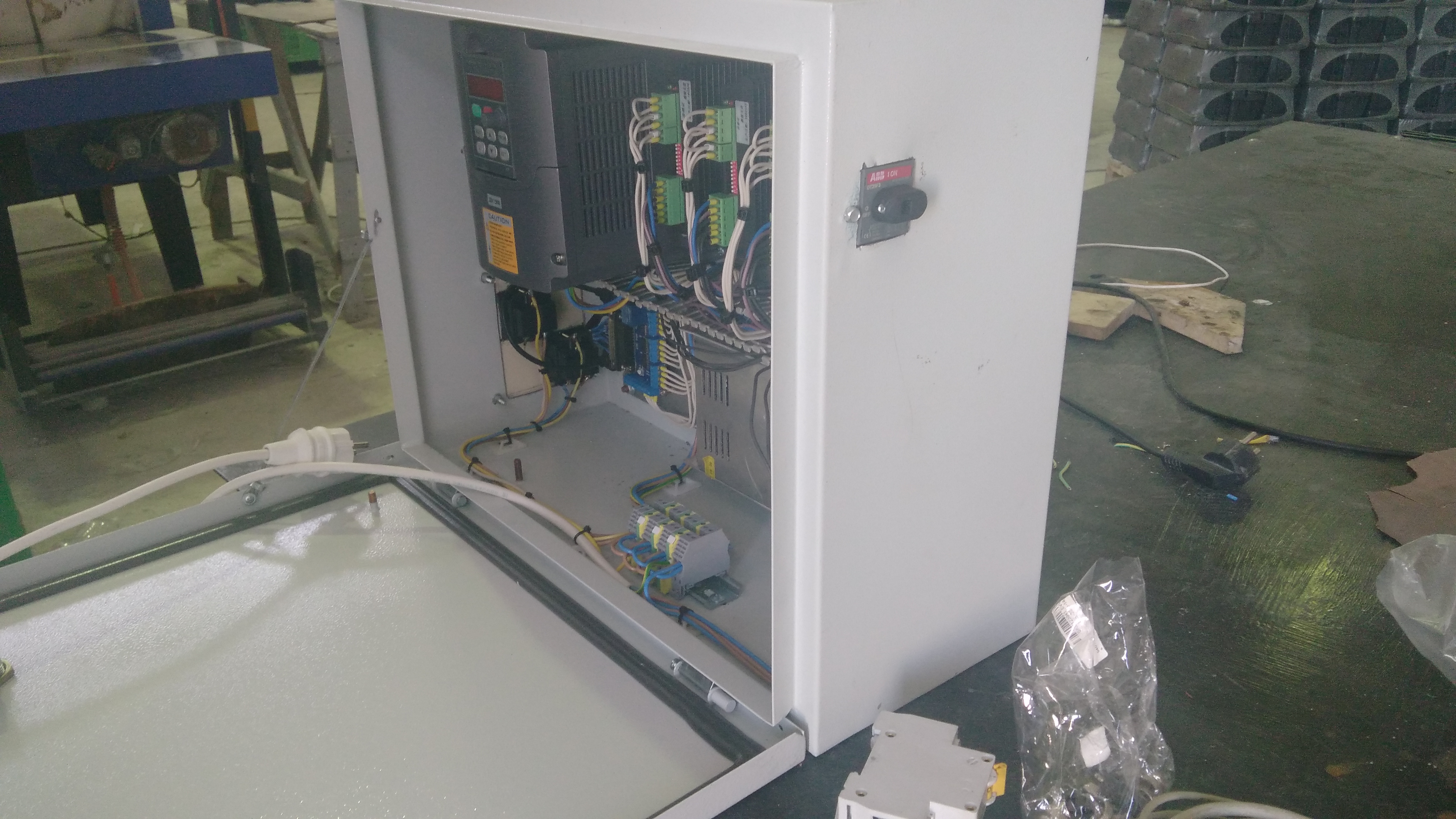

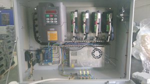

Всем доброго дня...
Давненько я сюда не заходил. Немного поработал с шкафом станка...
Вид внутри. (3678 просмотров) <a class='original' href='./download/file.php?id=119998&mode=view' target=_blank>Загрузить оригинал (4.11 МБ)</a>
Вид внутри.
&quot;Рубильник&quot; сбоку. (3678 просмотров) <a class='original' href='./download/file.php?id=120002&mode=view' target=_blank>Загрузить оригинал (3.93 МБ)</a>
"Рубильник" сбоку.
Входа/выхода сзади, питание периферии сбоку. (3678 просмотров) <a class='original' href='./download/file.php?id=120003&mode=view' target=_blank>Загрузить оригинал (3.94 МБ)</a>
Как считаете, пульт частотника стоит выводить на дверцу шкафа? :thinking:
