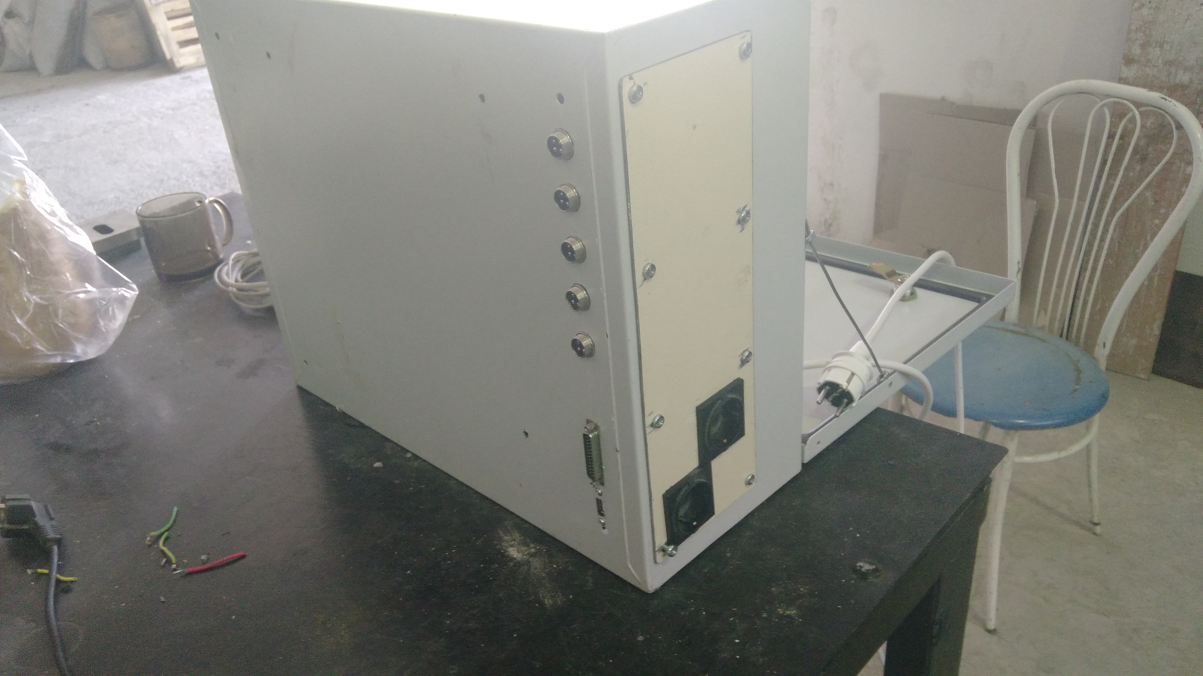

Наконец-то выкроил немного времени на станок. Переделываю шкаф управления .
Раньше шкаф выглядел так:
120713_210750.jpg (3537 просмотров) <a class='original' href='./download/file.php?id=107291&mode=view' target=_blank>Загрузить оригинал (413.76 КБ)</a>
Теперь будет как-то так:
IMG_20170327_170651.jpg (3537 просмотров) <a class='original' href='./download/file.php?id=107292&mode=view' target=_blank>Загрузить оригинал (634.82 КБ)</a>

Всем доброго дня...
Давненько я сюда не заходил. Немного поработал с шкафом станка...
Вид внутри. (3287 просмотров) <a class='original' href='./download/file.php?id=119998&mode=view' target=_blank>Загрузить оригинал (4.11 МБ)</a>
Вид внутри.
&quot;Рубильник&quot; сбоку. (3287 просмотров) <a class='original' href='./download/file.php?id=120002&mode=view' target=_blank>Загрузить оригинал (3.93 МБ)</a>
"Рубильник" сбоку.
Входа/выхода сзади, питание периферии сбоку. (3287 просмотров) <a class='original' href='./download/file.php?id=120003&mode=view' target=_blank>Загрузить оригинал (3.94 МБ)</a>
Как считаете, пульт частотника стоит выводить на дверцу шкафа? :thinking:
