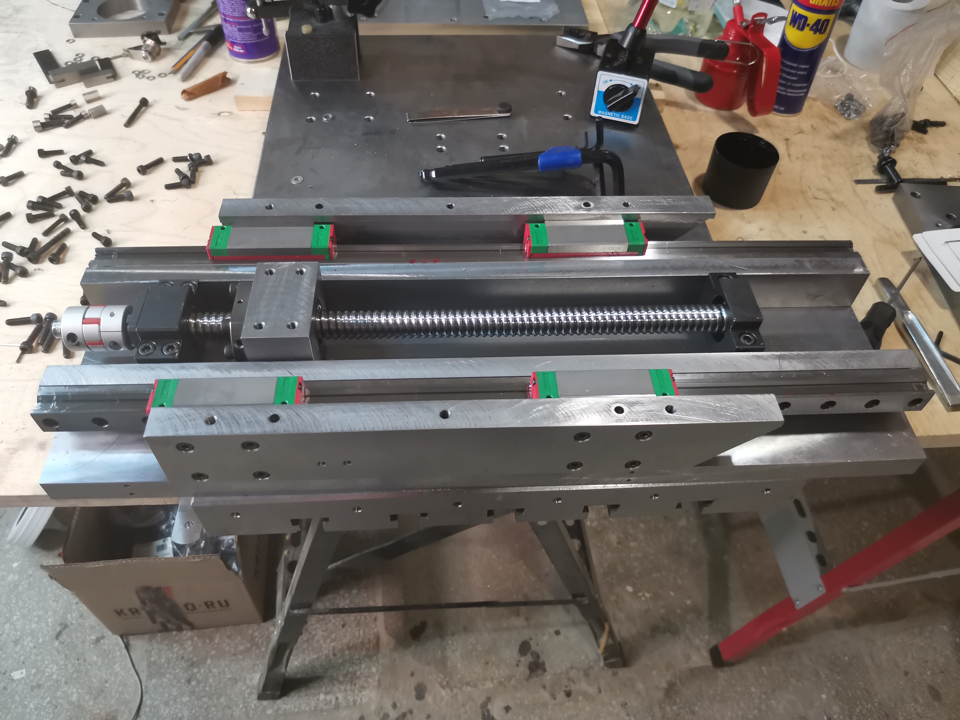

Я бы увеличил толщину основания станины, мм до 180-200.
Рассчетов конечно я не делал, чисто субъективно мне текущая толщина не нравится.
Они ребята умные, модули упругости считали-замеряли, им возможно виднее...)
Не нравится дешманский китайский кронштейн шпинделя.
Не видел целиковой конструкции оси З, на первый взгляд больно мудреный узел.
Мое мнение, что на такой станок надо 25е винты закладывать и 20е опоры.
Ну и не видел пока ни одного их станка в готовом виде с защитой, она при таком подвижном столе необходима хотя бы на одной продольной оси.
Ну и ещё момент, практика работы покажет конечно, но мне думается, что для силовой обработки станочек мало подходит ввиду недостаточной массы.
То есть его стихия - скоростная обработка металлов, в том числе и черных, а тут уже надо внимательно смотреть на привода, как они будут вывозить такие динамические нагрузки.

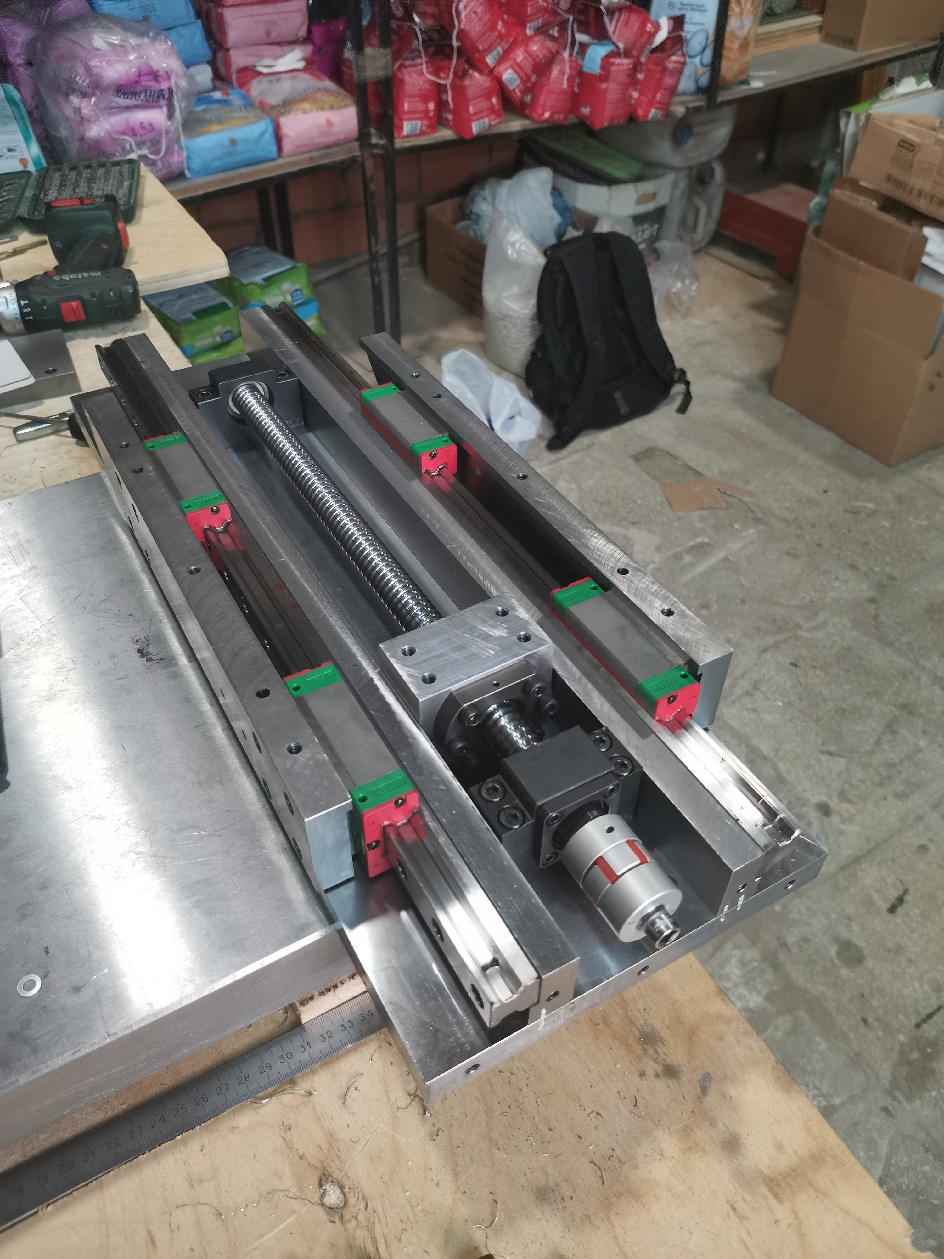

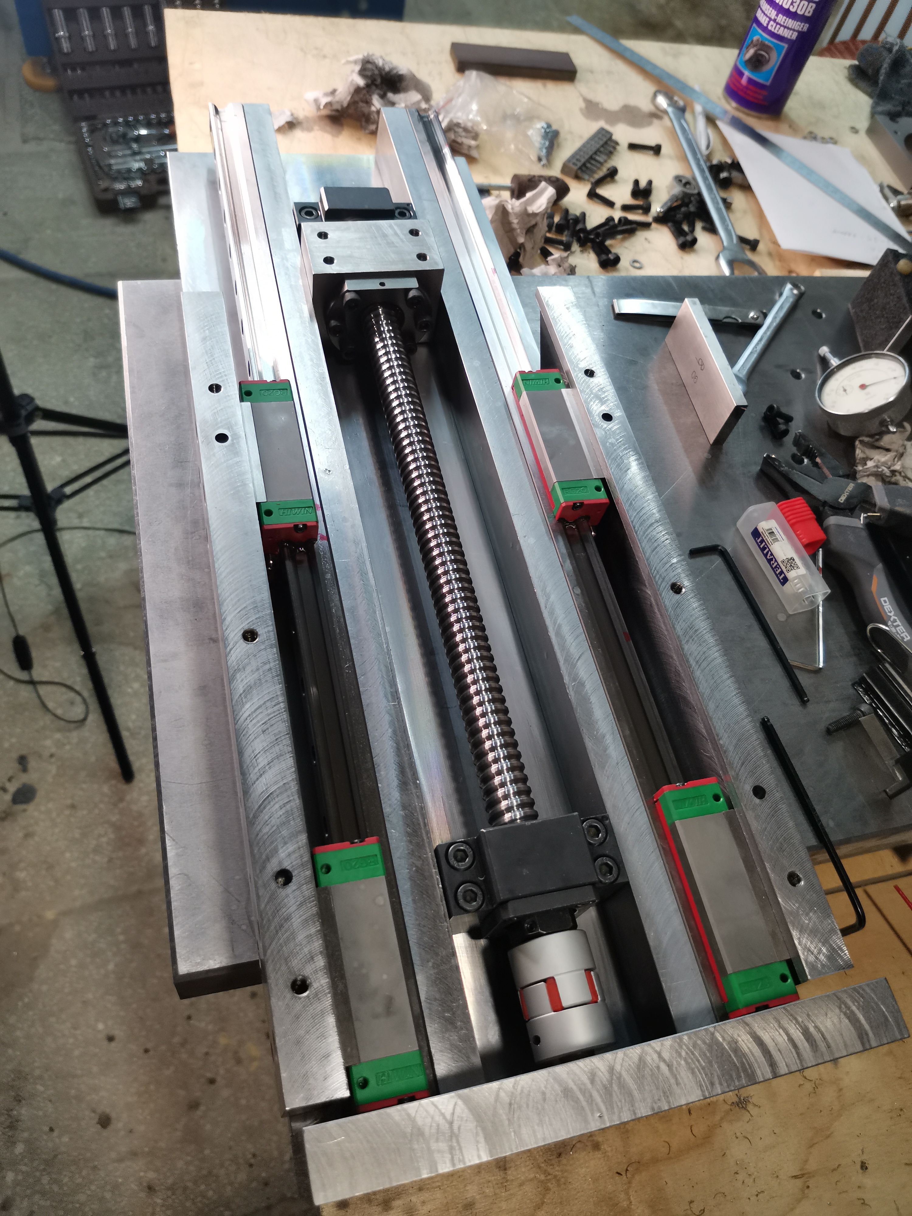

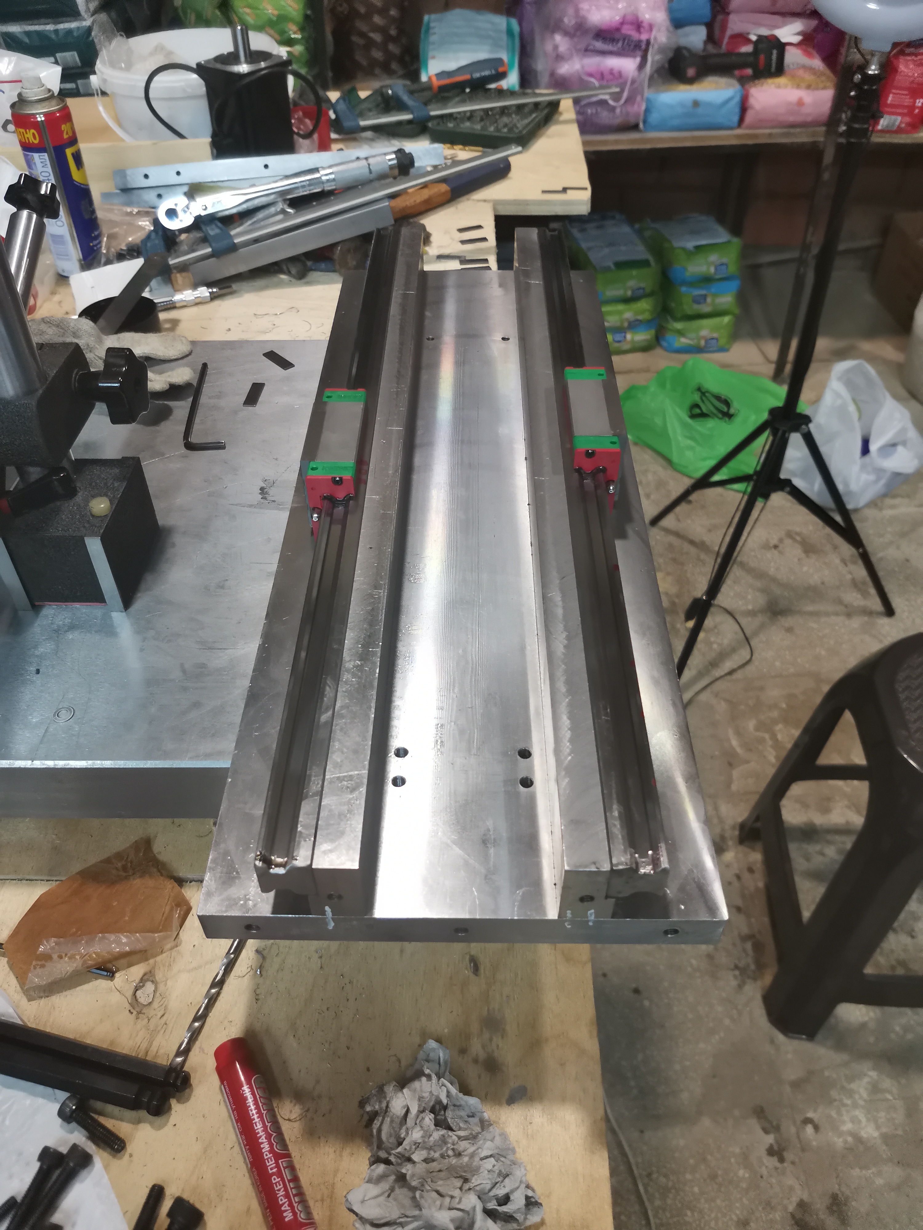

Тут про зетку спрашивали, вот немного фоток.
От себя могу сказать, как и писал выше ось очень геморройная, требует очень точного изготовления большое количество сопряжений требующих точной фрезеровки и шлифовки, малейшая не точность по углам при изготовлении 3-4 сотки, начинает клинить, тяжело выставить рельсы (в моем случаи ролики с допусками в сотку :cry: ), ребра на которые крепятся рельсы мне кажется слабые лишь только по тому что их сечение почти равно сечению рельса, а значит толку от них мало. Ну вообщем парням из Плот виднее... возможно я ошибаюсь, соберем посмотрим, как она поведет себя в работе. Просто мне кажется здесь должно быть чем проще тем лучше!!!
Плот наверно немного переборщил со сложностью, хотели как лучше...
