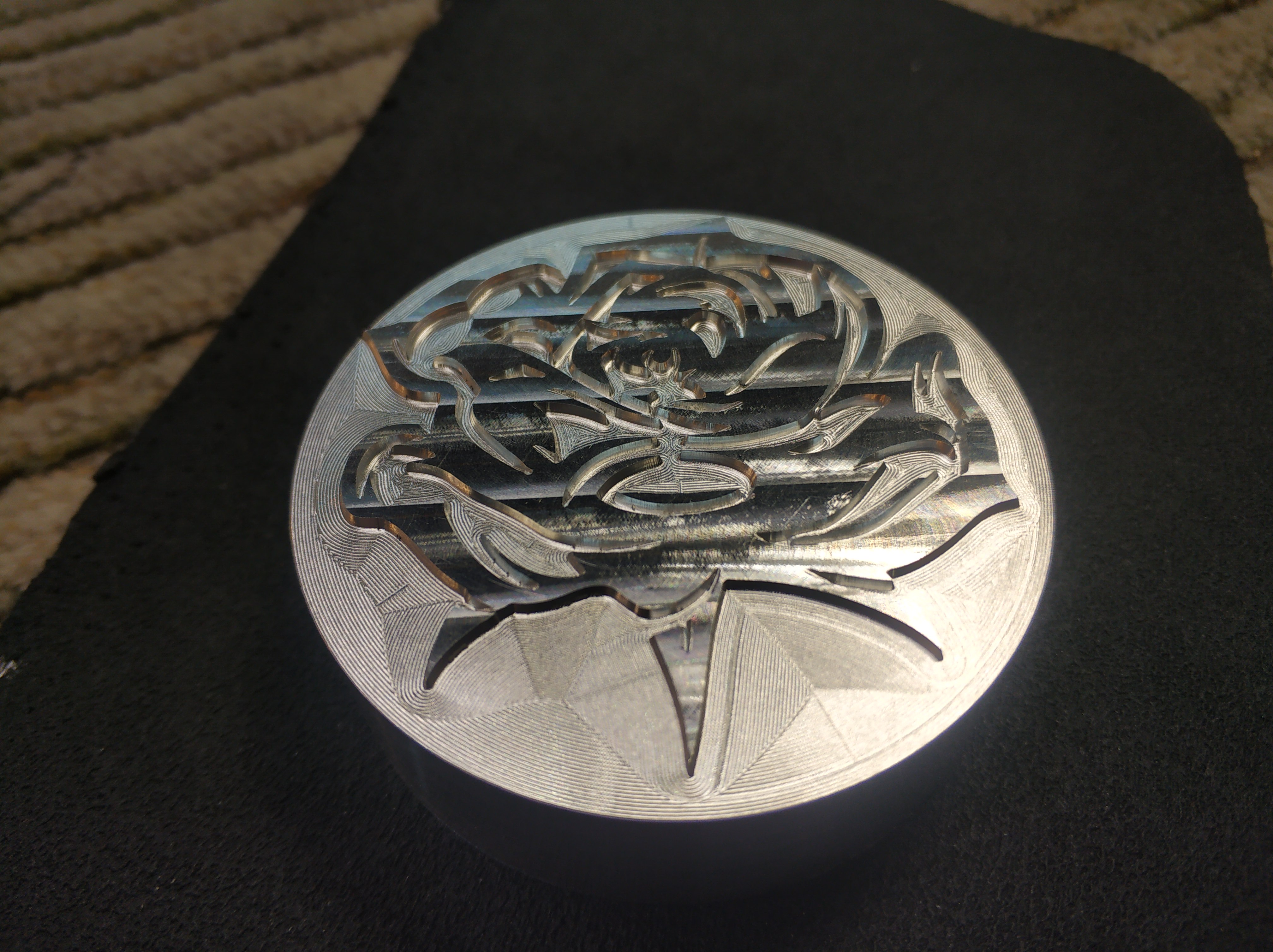

Пробую потихоньку то что вышло, результатом я доволен, стал более тихо резать,
Балуюсь аймашем, и он мне все больше и больше нравиться начинает особенно в сокращении времени обработки всяких карманов, ну и уже не так страшно им пользоваться ))))

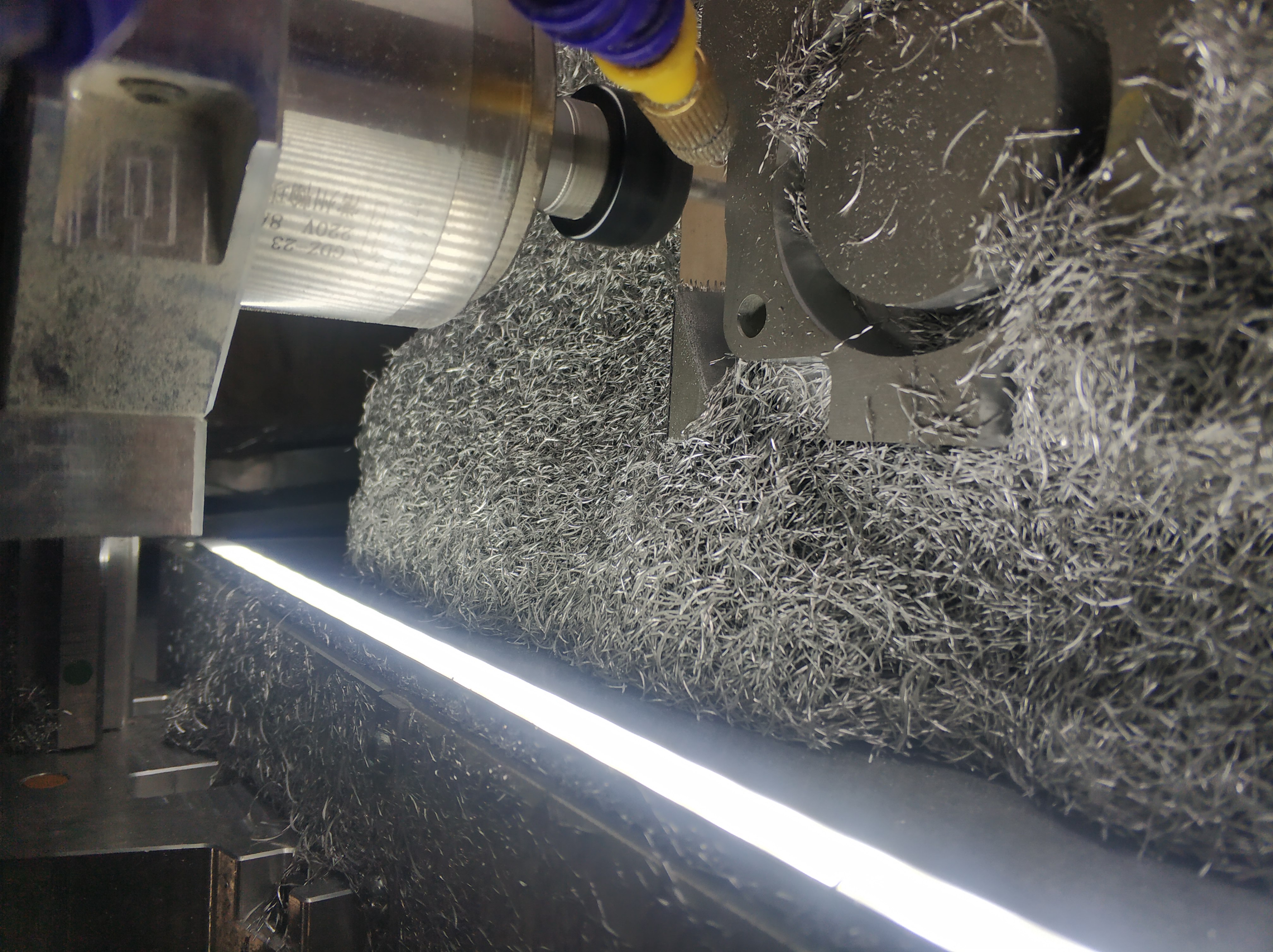

Тока стружки от него намного больше она объемная и не весит ничего.
Небольшое видео, карман под опору швп в глубину 9мм, режим тройка ничего не менял, можно мне кажеться ещё навалить))))
https://youtu.be/kuMbpnxHsFI
Гравировка конусом 0.5 18 минут диаметр 59мм (13808 просмотров) <a class='original' href='./download/file.php?id=178678&mode=view' target=_blank>Загрузить оригинал (1.5 МБ)</a>
Вот такие горы с пары хомутов))) (13808 просмотров) <a class='original' href='./download/file.php?id=178679&mode=view' target=_blank>Загрузить оригинал (1.81 МБ)</a>

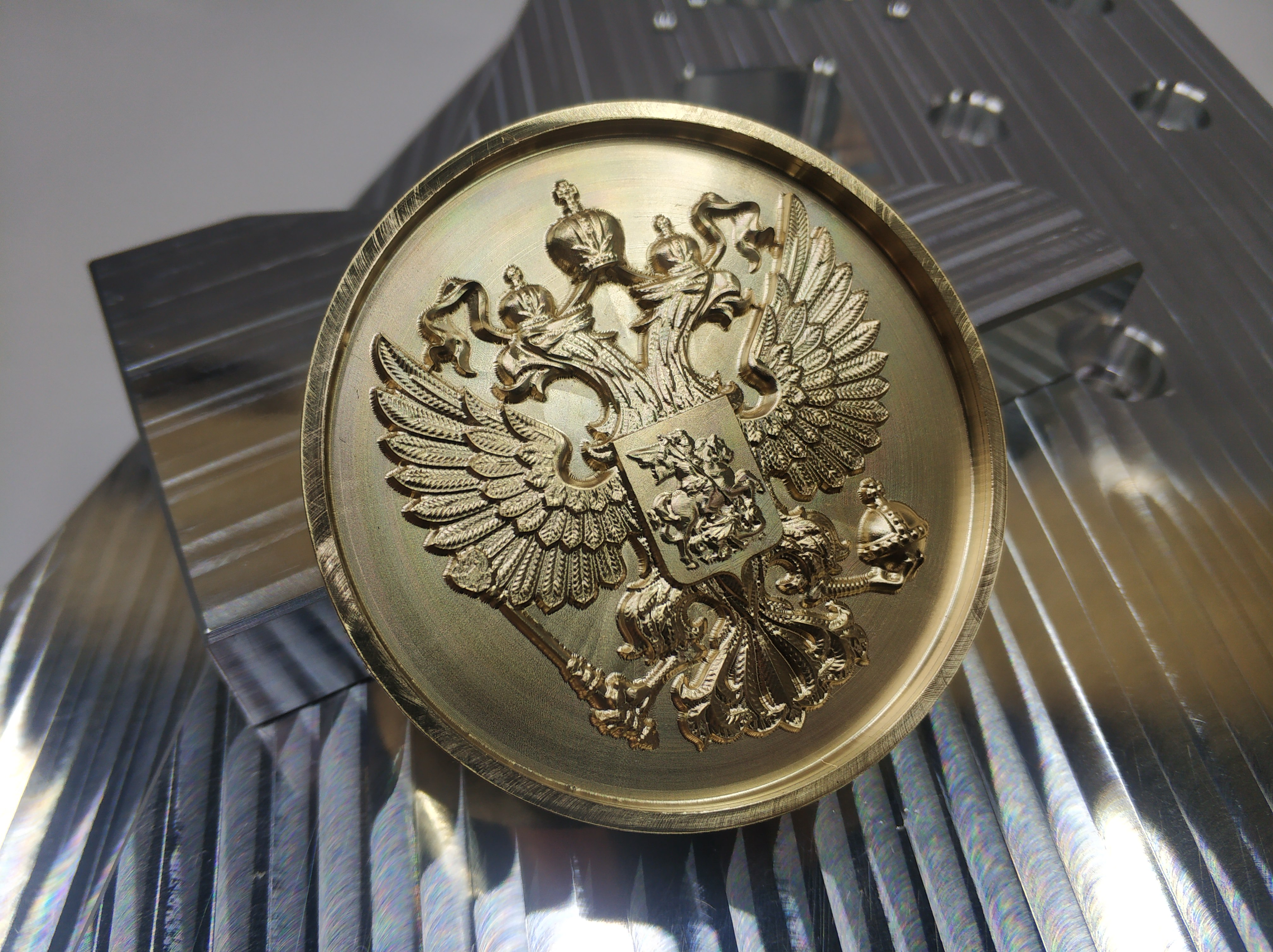

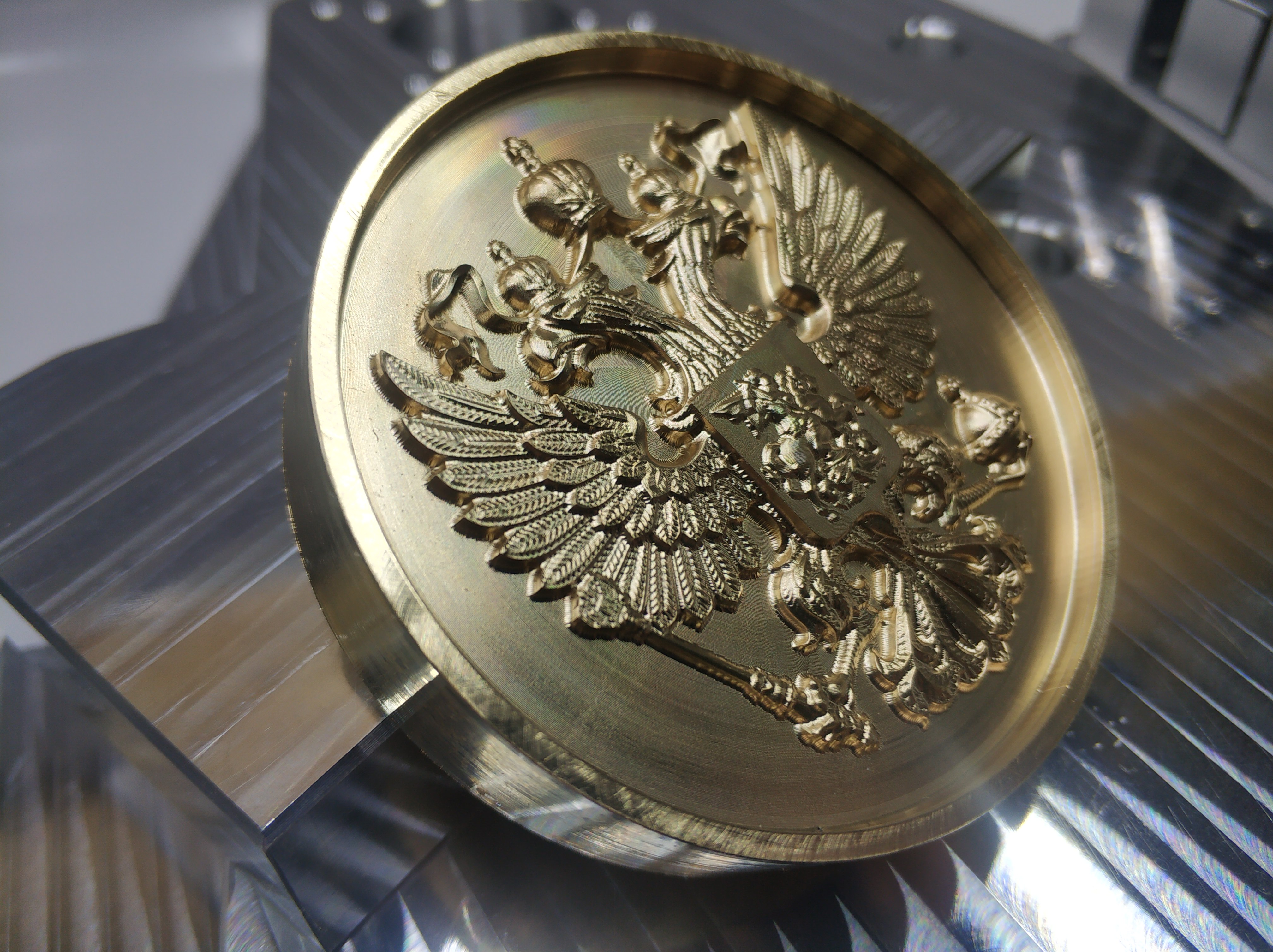

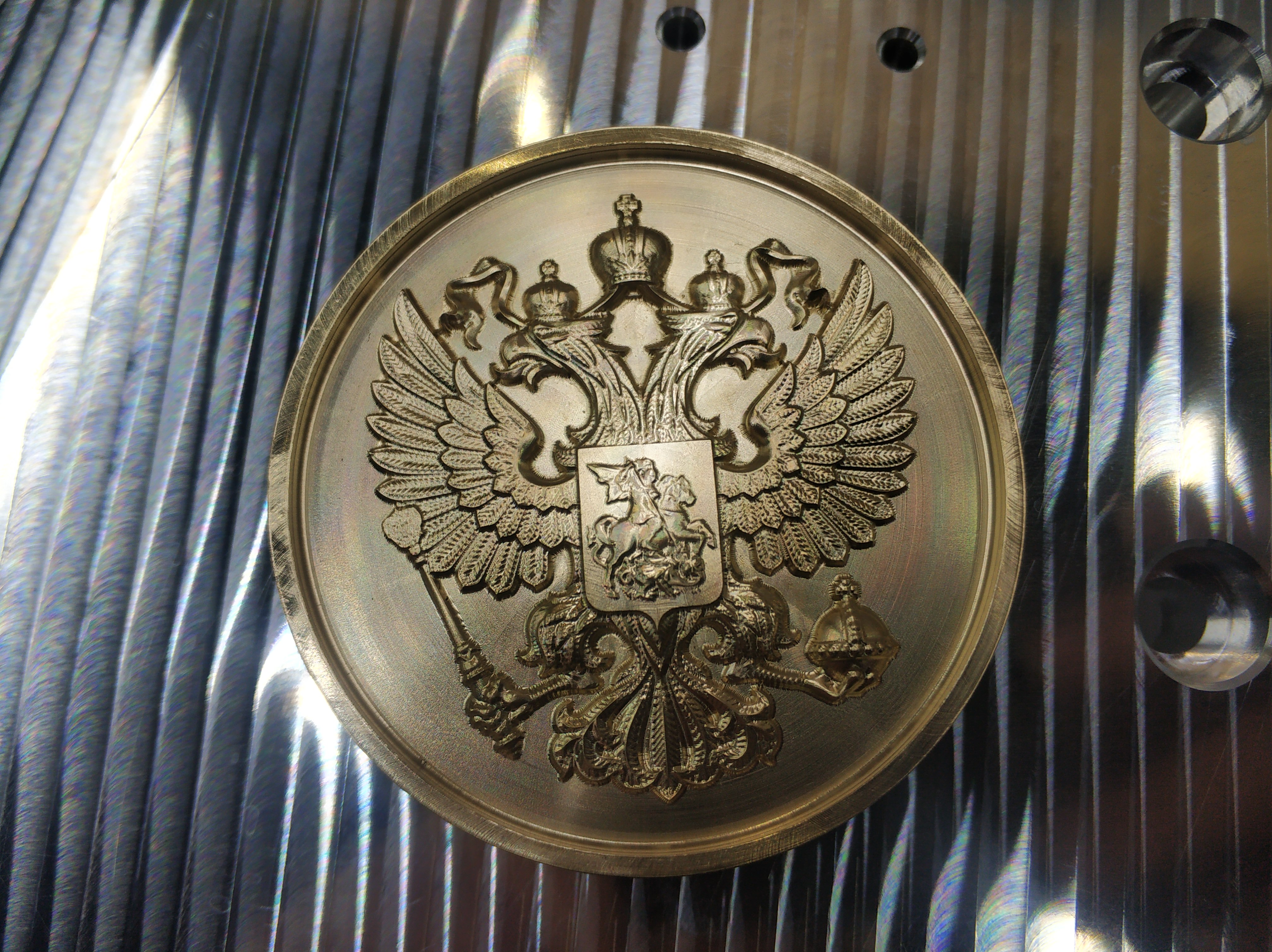

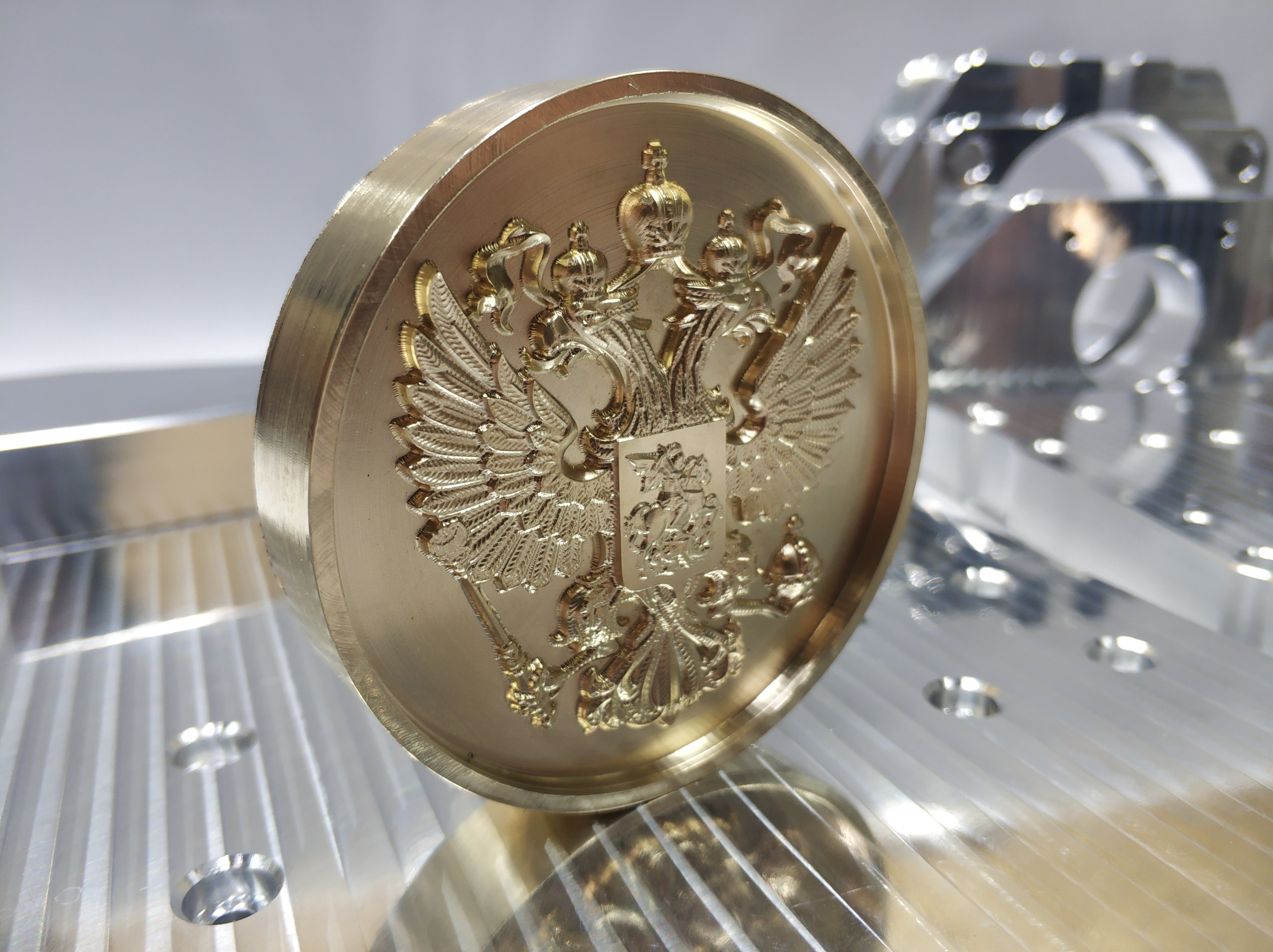

Попробовал латунь, делал уп в арткаме, черновая 3мм фрезой, чистовая шариком r0,5. Диаметр 69мм в глубину 3мм. По времени, чистовая 1,5 часа, черновая тоже примерно так, сделал наклонное врезание зря, на врезания много времени ушло.

Re: 600х400 из профиля (открытый проект)
А что это будет?

sima8520, ничего, просто герб на дюрали)))
:hehehe: латуни))))

Gestap писал(а):sima8520, ничего, просто герб на дюрали)))
Красивая ДЮРАЛЬ

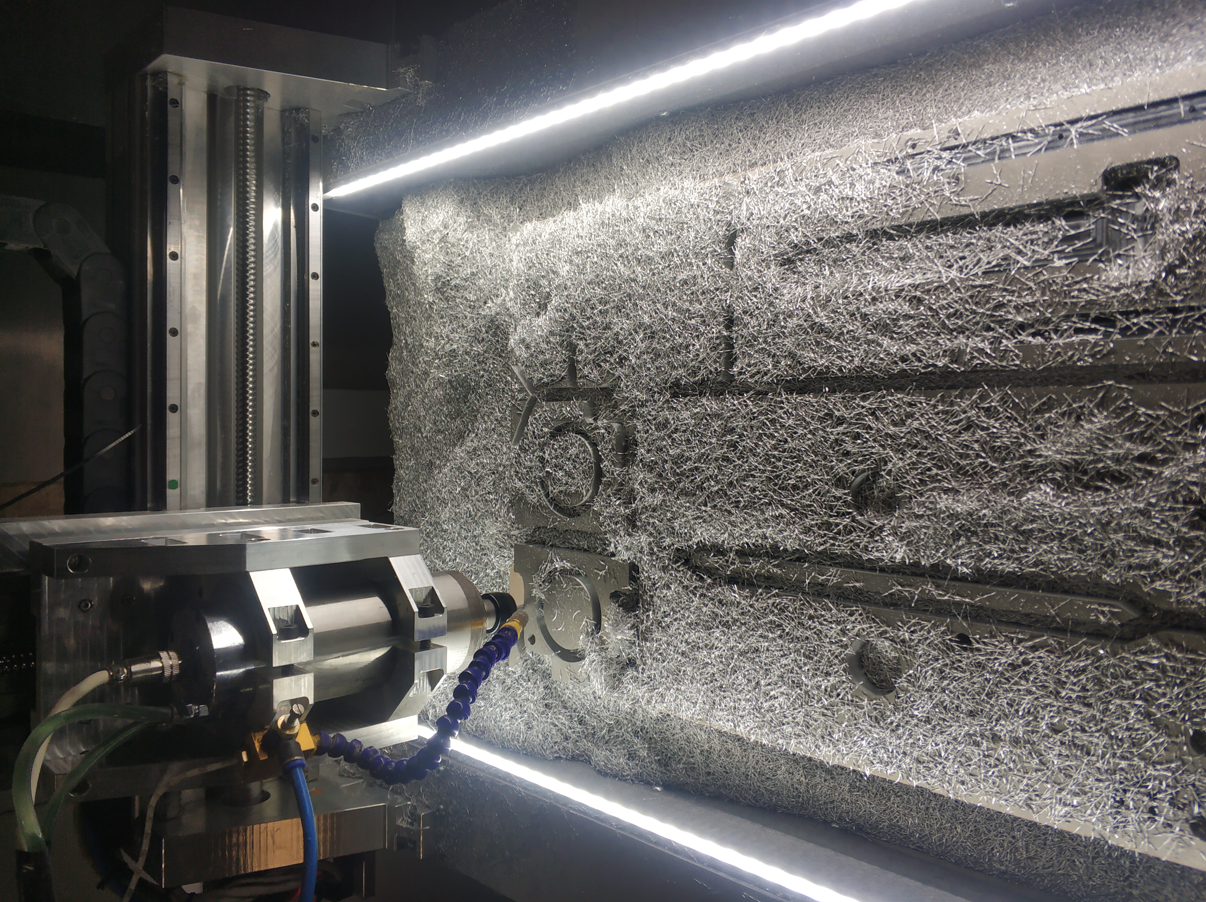

Небольшое виде про два хомута!
Снимал на мобилу кусочками.
Материал амг6. Мне все больше и больше нравиться аймаш))))
