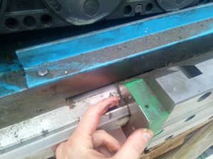

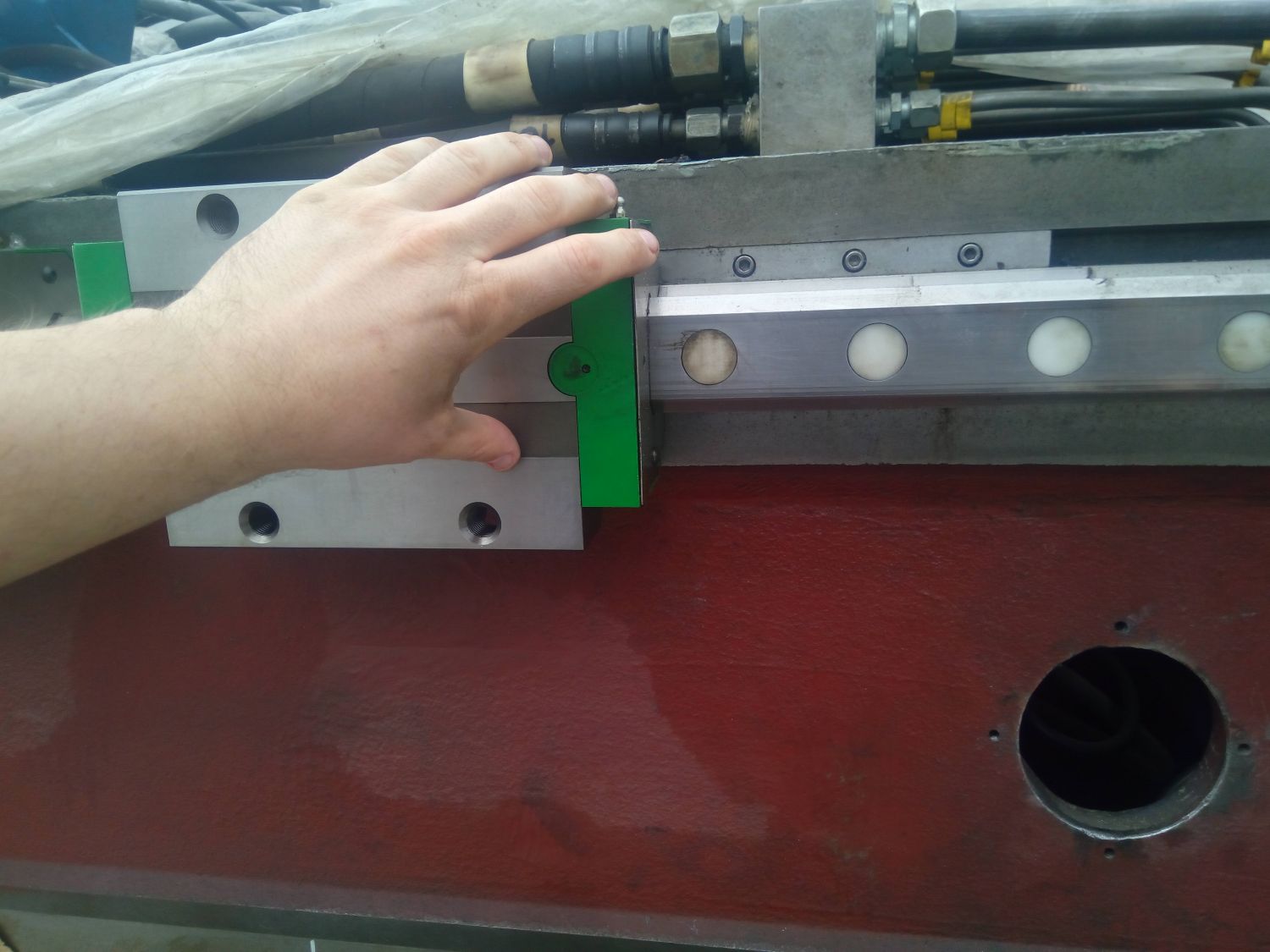

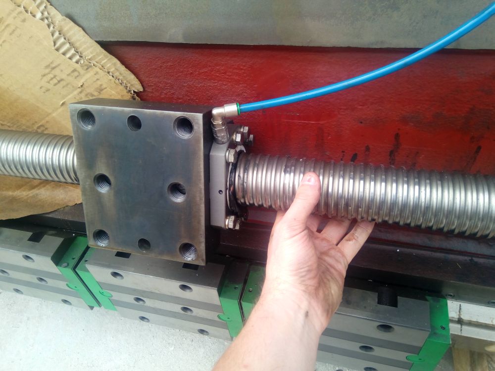

Урвал небольшой станочек.
Надо бы промыть малыша теперь, но каретки сцыкотно снимать.... Может через нипеля продуть их изнутри? попутно протирая снаружи, а под конец задуть туда туману масляного?

БРДМ-2 писал(а):Урвал небольшой станочек.
Снимайте кран балкой))
Общий вид монстра-то покажите, а то ж так не интересно :eh:

Сообщение БРДМ-2 »
Не в тяжести дело, роликовые рассыпать на раз можно, цилиндры в каретке ничего не держит. Только втулку фрезеровать по размеру рельса из пластика. А если она с преднатягом, то я вообще не представляю, как их обратно надевать...
Общий вид как соберем, скину.
Да ладно! это если они убиты в хлам то ничего их не держит. у вас на фото INA RWU и похоже 35EL... все там нормально держится. более того - они точно так же как и шариковые поставляются отдельно с пластиковой вставкой. и спокойно накатываются на рельсы...

Hanter писал(а):Да ладно! это если они убиты в хлам то ничего их не держит. у вас на фото INA RWU и похоже 35EL... все там нормально держится.
У меня на фото шнибергер, емнип 65 мм, обычной длины. И я разбирал роликовые каретки. Нихрена их там не держит. Ролики потому что цилиндрические, нету выступов. Малейшее усилие не туда - и абзац. Все на полу.
Да и с бушными станками никто втулок особо не передает.
IMG_20190630_114400.jpg (4960 просмотров) <a class='original' href='./download/file.php?id=165493&mode=view' target=_blank>Загрузить оригинал (133.35 КБ)</a>

БРДМ-2 писал(а):Да и с бушными станками никто втулок особо не передает.
Напечатайте на 3д принтере и снимайте. Заметил, что у вас роликовые рельсы, еще проще, любой брусок пройти фасочником и вот вам проставка.
Я тоже за то, чтобы сделать оснастку и перетрясти. Стружку через тавотницу сомневаюсь, что удастся вымыть...Или оставлять как есть, или если делать - то уже с результатом...
БРДМ-2 писал(а):У меня на фото шнибергер, емнип 65 мм, обычной длины.
да ну нафиг... Шнибергер с зелеными заглушками... ?? а можно фото маркировки попросить... а то они так на INA похожи... даже дырки в пластике там же.. https://www.ebay.com/itm/INA-RWU35-E-L- ... SwnHZYe0y0

С виду INA, хотел еще после первого поста написать, ибо недавно руками такие щупал.
сходу не нашел, в бамажках написано шнибергер. ну да это непринципиально, так-то. Грязь, она их не разбирает.
Hanter писал(а):Шнибергер с зелеными заглушками
Вот и мне бросилось... У них в красном цвете все, зеленый это или INA, или Казахстан :D
БРДМ-2 писал(а):сходу не нашел, в бамажках написано шнибергер. ну да это непринципиально, так-то. Грязь, она их не разбирает
да по грязи понятно что не разбирает.. я просто с INA много работаю, по этому внешне их хорошо знаю. Но не суть. Короче если ина то у них высыпать ролики - нада постараться. сидят они достаточно крепко. могу сегодня покрутить пощупать - как раз на столе 35ая каретка валяется.

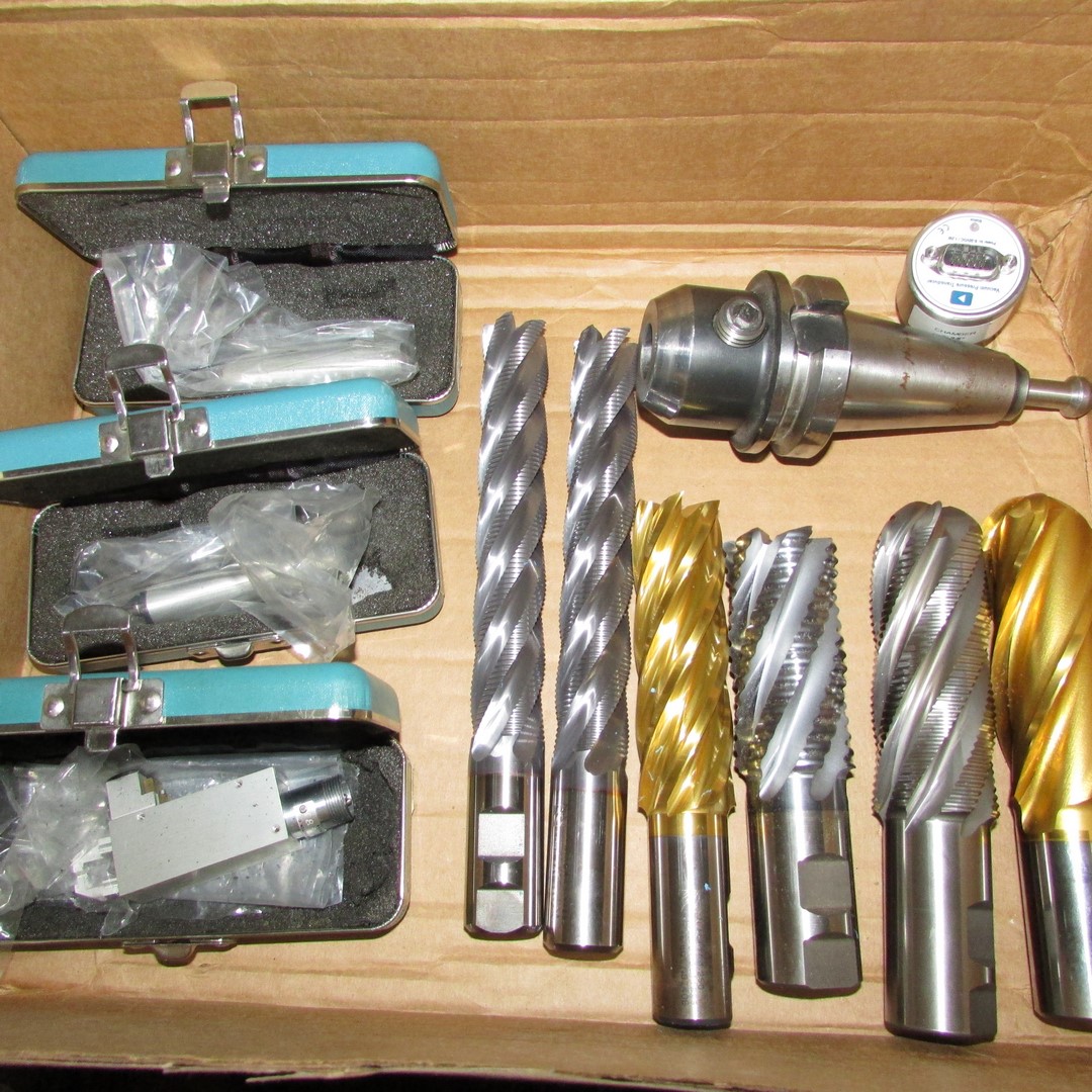

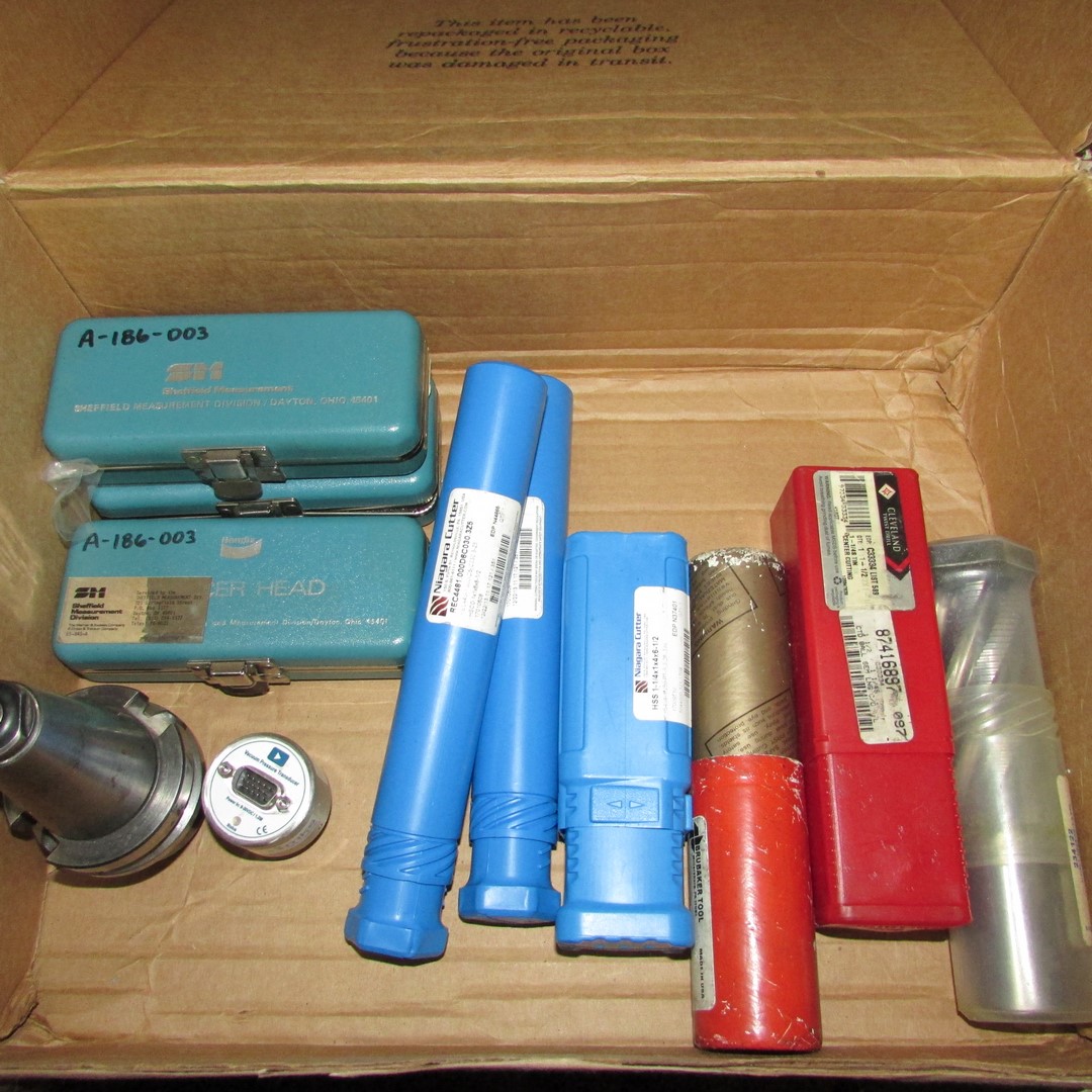

Небольша посылка.
IMG_0831 (Копировать).JPG (4256 просмотров) <a class='original' href='./download/file.php?id=166750&mode=view' target=_blank>Загрузить оригинал (277.25 КБ)</a>

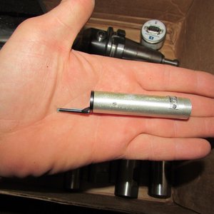

В синезеленых коробочках головы для профилометра
IMG_0828 (Копировать).JPG (4256 просмотров) <a class='original' href='./download/file.php?id=166748&mode=view' target=_blank>Загрузить оригинал (214.8 КБ)</a>

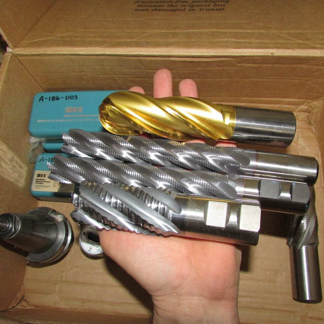

САТ40 под дюймовую фрезу, баратрон, и кучка новых фрез.
IMG_0827 (Копировать).JPG (4256 просмотров) <a class='original' href='./download/file.php?id=166747&mode=view' target=_blank>Загрузить оригинал (345.26 КБ)</a>
IMG_0830 (Копировать).JPG (4256 просмотров) <a class='original' href='./download/file.php?id=166749&mode=view' target=_blank>Загрузить оригинал (275.21 КБ)</a>
Фрезы все новые, большого размера. Цена за кучку фрез 33.50$ + shipping https://www.ebay.com/itm/LOT-OF-6-HSS-E ... 7675.l2557

Неслабые бубенцы, 6 штук по цене одной. А что за профилемер, как он работает?
Крафтер писал(а): А что за профилемер, как он работает?
Как то покупал за не дорого, но без головы. В этой теме фотки выкладывал Surtronic 3. Лежал без особо надобности пока в ОТК детальки не отнесли. Там девушка ногтем шеркает и спрашивает, а шереховатость как по чертежу :)
Принцип работы примерно как у грампластинок. Игла ходит вверх/вниз по профилю оставленный после обработки. На игле миникатушка, которая ходит в магните. Вырабатывается ЭДС, прибор его считывает и рассчитывает. В мануале на прибор есть формулы как оно рассчитывается. Есть несколько методов Ra, Rz... Если на пальцах: среднеарифметическое или максимальные горбы.
