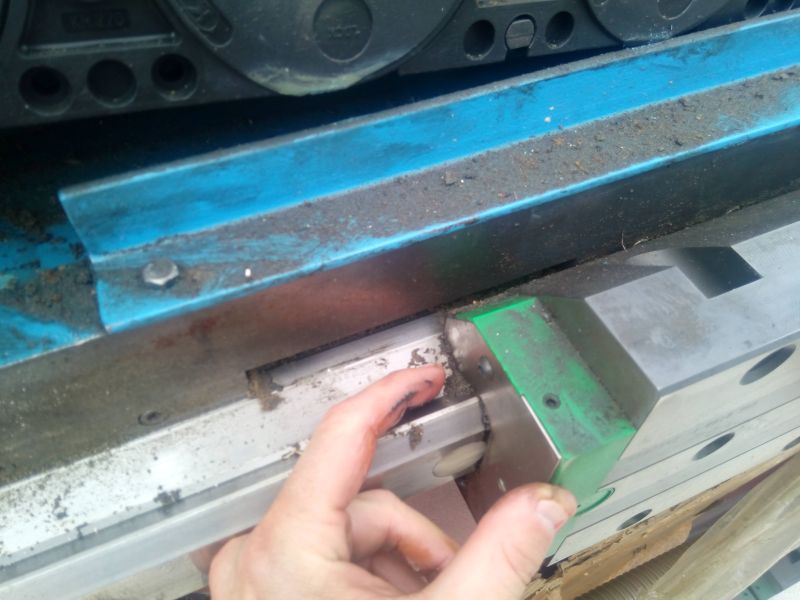

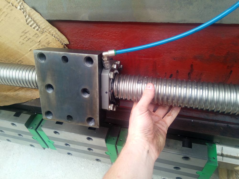

Урвал небольшой станочек.
Надо бы промыть малыша теперь, но каретки сцыкотно снимать.... Может через нипеля продуть их изнутри? попутно протирая снаружи, а под конец задуть туда туману масляного?

БРДМ-2 писал(а):Урвал небольшой станочек.
Снимайте кран балкой))
Общий вид монстра-то покажите, а то ж так не интересно :eh:

Сообщение БРДМ-2 »
Не в тяжести дело, роликовые рассыпать на раз можно, цилиндры в каретке ничего не держит. Только втулку фрезеровать по размеру рельса из пластика. А если она с преднатягом, то я вообще не представляю, как их обратно надевать...
Общий вид как соберем, скину.
Сообщения: 5414
Да ладно! это если они убиты в хлам то ничего их не держит. у вас на фото INA RWU и похоже 35EL... все там нормально держится. более того - они точно так же как и шариковые поставляются отдельно с пластиковой вставкой. и спокойно накатываются на рельсы...

Hanter писал(а):Да ладно! это если они убиты в хлам то ничего их не держит. у вас на фото INA RWU и похоже 35EL... все там нормально держится.
У меня на фото шнибергер, емнип 65 мм, обычной длины. И я разбирал роликовые каретки. Нихрена их там не держит. Ролики потому что цилиндрические, нету выступов. Малейшее усилие не туда - и абзац. Все на полу.
Да и с бушными станками никто втулок особо не передает.

БРДМ-2 писал(а):Да и с бушными станками никто втулок особо не передает.
Напечатайте на 3д принтере и снимайте. Заметил, что у вас роликовые рельсы, еще проще, любой брусок пройти фасочником и вот вам проставка.

Я тоже за то, чтобы сделать оснастку и перетрясти. Стружку через тавотницу сомневаюсь, что удастся вымыть...Или оставлять как есть, или если делать - то уже с результатом...

БРДМ-2 писал(а):У меня на фото шнибергер, емнип 65 мм, обычной длины.
да ну нафиг... Шнибергер с зелеными заглушками... ?? а можно фото маркировки попросить... а то они так на INA похожи... даже дырки в пластике там же.. https://www.ebay.com/itm/INA-RWU35-E-L- ... SwnHZYe0y0

С виду INA, хотел еще после первого поста написать, ибо недавно руками такие щупал.
сходу не нашел, в бамажках написано шнибергер. ну да это непринципиально, так-то. Грязь, она их не разбирает.
Сообщения: 3653
Hanter писал(а):Шнибергер с зелеными заглушками
Вот и мне бросилось... У них в красном цвете все, зеленый это или INA, или Казахстан :D
Сообщения: 5414
БРДМ-2 писал(а):сходу не нашел, в бамажках написано шнибергер. ну да это непринципиально, так-то. Грязь, она их не разбирает
да по грязи понятно что не разбирает.. я просто с INA много работаю, по этому внешне их хорошо знаю. Но не суть. Короче если ина то у них высыпать ролики - нада постараться. сидят они достаточно крепко. могу сегодня покрутить пощупать - как раз на столе 35ая каретка валяется.
