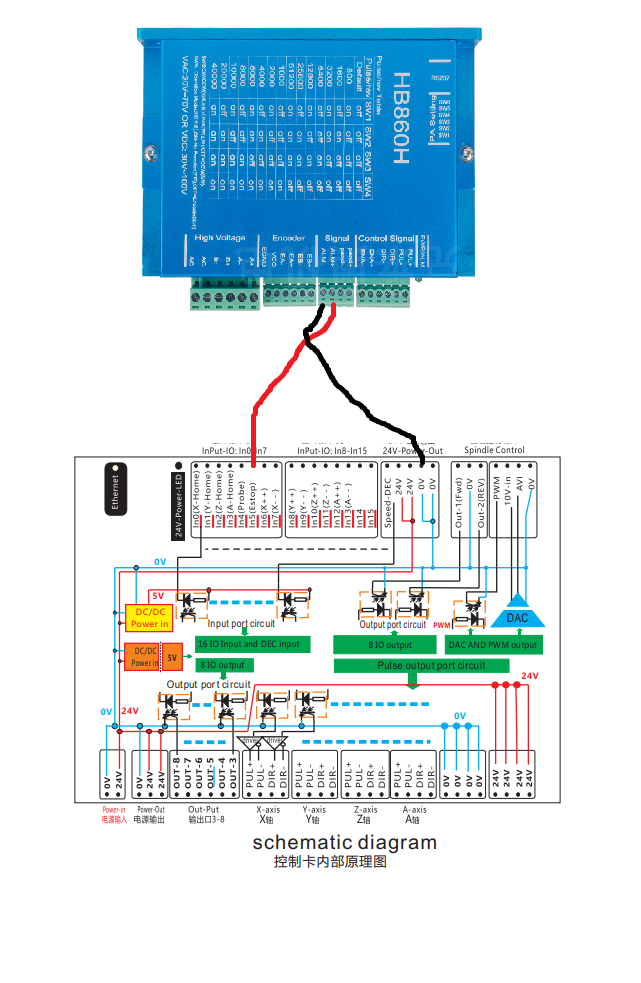

Здравствуйте. Имеется драйвер HB860H, имеется контроллер mk4-et.
Я подключаю их вот таким образом:
ри.png (902 просмотра) <a class='original' href='./download/file.php?id=196645&mode=view' target=_blank>Загрузить оригинал (271.74 КБ)</a>
и получаю постоянно включенный e-stop независимо от того находится ли драйвер в аларме или нет. В нормальном, открытом состоянии сопротивление между ALM+ и ALM- около 5Мом. В аларме около 2Ком.
Я мерял ток между e-stop и нулём когда ALM в открытом состоянии и ток около 3Мили ампер. По моим прикидкам при 24в и 5Мом должен быть ток около 5Микро Ампер.
Помогите пожалуйста разобраться, что я делаю не правильно? Как так много тока просачивается через 5Мом? Если какие-то предложение типа подтянуть что-то куда-то то как можно более детально пожалуйста - какой пин, каким примерно номиналом и к чему подтянуть. Я немного неумный и своими экспериментами уже спалил одну оптопару на одном контроллере так что там теперь всегда 25ом в любом состоянии.
Добавлено: 15 июл 2021, 08:53
Проверьте какие напряжения на несоединенных + выводах Аларм и Алм+. Очень может быть, что в драйвере напряжение подтяжки одно, а на плате другое и при соединении напрямую они конфликтуют. И стоит разобраться (изучить мануал), что выдает драйвер в случае ошибки - либо управляющую напругу (и какую), либо у него на выходе открытый коллектор.
Добавлено: 15 июл 2021, 09:05
tsipa740
xvovanx писал(а): 15 июл 2021, 08:53 Проверьте какие напряжения на несоединенных + выводах Аларм и Алм+. Очень может быть, что в драйвере напряжение подтяжки одно, а на плате другое и при соединении напрямую они конфликтуют.
Между ALM+ и ALM- нет напряжения. Я так понимаю что внутри оптопара просто замыкает ключ в случае аларма.
xvovanx писал(а): 15 июл 2021, 08:53 И стоит разобраться (изучить мануал), что выдает драйвер в случае ошибки - либо управляющую напругу (и какую), либо у него на выходе открытый коллектор
В мануале(http://sah.rs/media/sah/techdocs/hb860h_manual.pdf) обещан открытый коллектор:
Alarm Signal: OC output signal, active when one of the following protection is activated: over-voltage, over
current and position following error. This port can sink or source 20mA current at 24V. In default, the
resistance between ALM+ and ALM- is low impedance in normal operation and become high when HBS86
goes into error. The active level of alarm signal is software configurable. See Hybrid servo software
operational manual for more detail.
что, в принципе, соответствует тому что я наблюдаю.

Добавлено: 15 июл 2021, 10:18
Kachik
Не надо заводить на Е-стоп. У меня подключено ALM- на 0V, а ALM+ на X-Home (драйвер, правда другой, но сути это не меняет).
Станок останавливается с ошибкой превышение лимита... После ресета ошибка снимается и можно продолжать работать...
