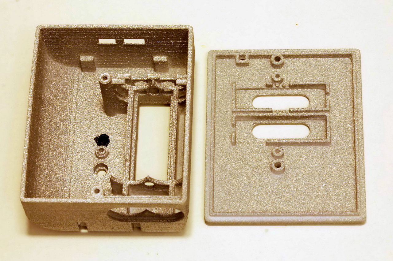

А иногда кроме как на принтере вообще деталь не изготовить. Например, со множеством внутренних перегородок, технологических отверстий, посадочных мест.
Вот пример корпуса для фотовспышки, размером со спичечный коробок. Правда это сделано на SLS принтере:

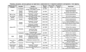

Режимы больно нежные какие то, у меня маленький китайчик 400х600 чуть модернизированный тройкой по люминю пилит
1 мм в проход, 18000 об\мин, 0,9-1,1 м\мин

Leopold_V писал(а):Режимы больно нежные какие то, у меня маленький китайчик 400х600 чуть модернизированный тройкой по люминю пилит
У меня куда более маленький китайчик: 175х125. А до модернизации был 85х125 :)
На более жестких режимах у него не хватает жесткости а главное - веса.
И я не придумываю режимы, а пользуюсь опубликованными таблицами и т.п.
К тому же за скоростью не гонюсь. ;)
Режимы.jpg (8386 просмотров) <a class='original' href='./download/file.php?id=180115&mode=view' target=_blank>Загрузить оригинал (316.43 КБ)</a>

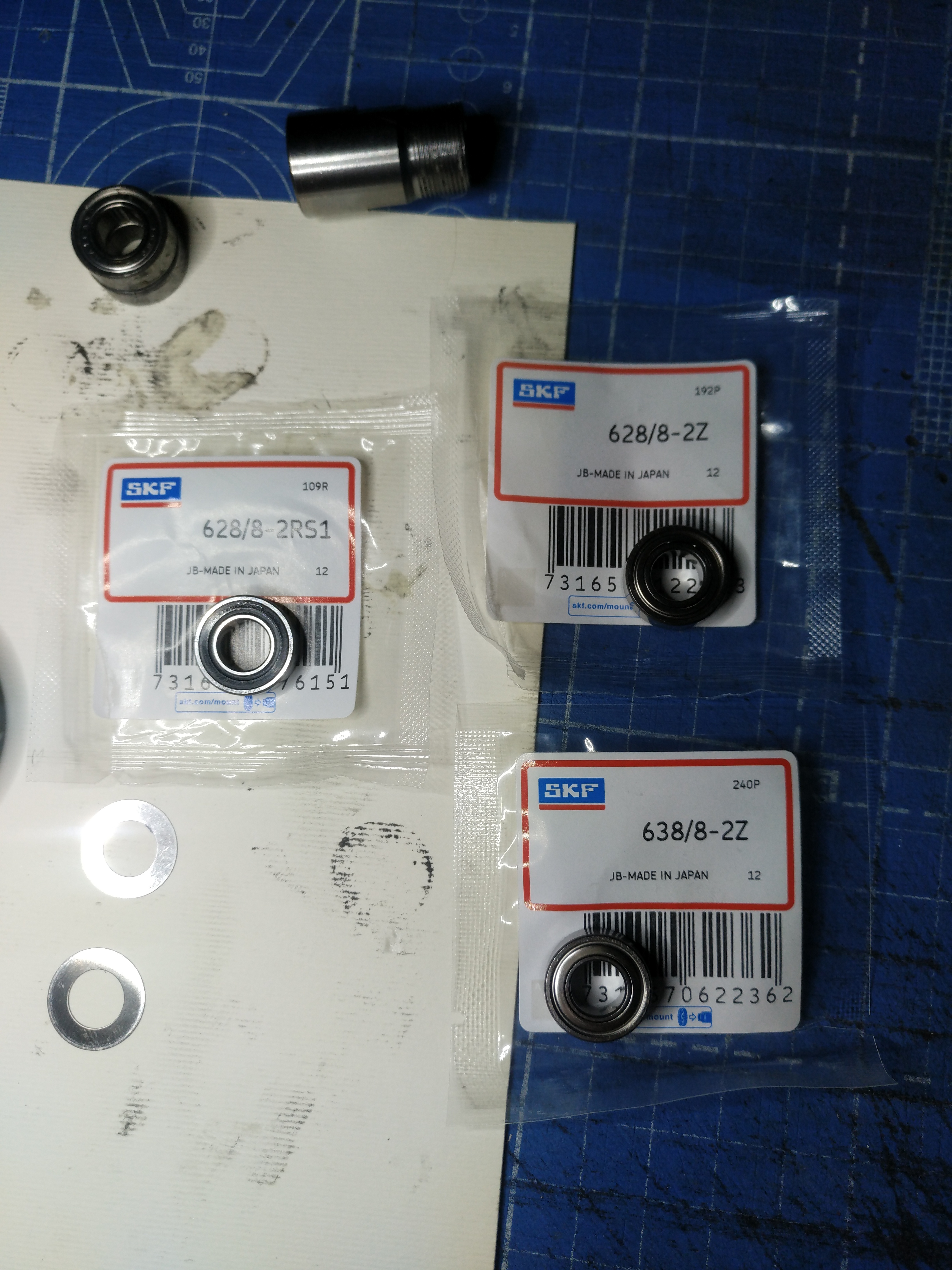

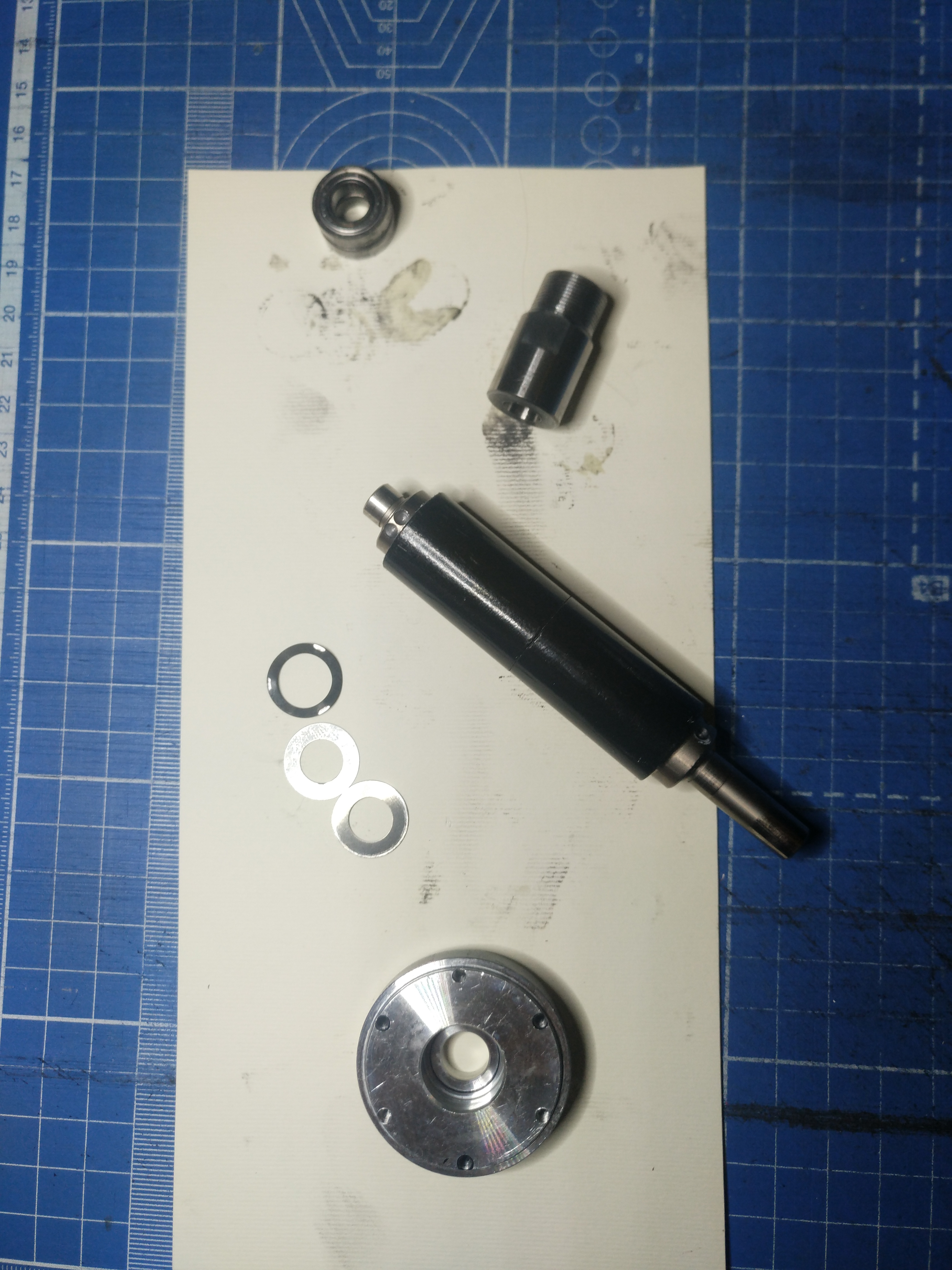

Поменял подшипники на своем 42мм шпинделе. Оказалось довольно легко :) Подшипники взял SKF 628/8 2Z (вверх) и 638/8 2Z (вниз). Вообще стоковые стояли такого же размера как 628/8, но честно сказать 638 подходят лучше (и такое чувство, что корпус шпинделя делали под них). Если буду еще раз менять - поставлю 638 и вверх, и вниз.
Шпиндель стал работать заметно тише, исчез люфт и как ни странно, стал стабильней держать максимальные обороты (на стоковых при максимуме обороты плавали +-1000, видимо их немного подклинивало на скорости).

igor_kovchegin писал(а):Поменял подшипники на своем 42мм шпинделе. Оказалось довольно легко
Интересно!
А шпиндель - LD42WS-250, как я понимаю?
Как снимали и монтировали назад патрон?

Он самый :) патрон снимал так же как и подшипники - китайским съемником для подшипников с Али за 500р. Подшипники насаживал горячими (по инструкции разогрел до 120*), довольно легко проскочили, буквально руками давал на вал с обратной стороны просто. А вот патрон насаживался намного сложней... Попробовал его разогреть тоже - но толку особо не было, руками его как подшипник не насадить (хотя может надо было разогреть посильней, градусов до 250-300). Поэтому пошел на преступление (знаю, что так нельзя..) - через деревяшку забил его молотком обратно (ибо тиски у меня маленькие, возможности запресовать патрон тисками нет..) Но в итоге все отлично! :)
Причем реально этот шпиндель прям из коробки имел еле заметный люфт. А к моменту как я решил заменить - люфт был ужасный (видимо я подубил их фрезеровкой меди, тяжко ему было, фреза вязла и била). С новыми нормалтными подшипниками нет ни намека на люфт и по ощущениям даже греться шпиндель стал сильно меньше.
