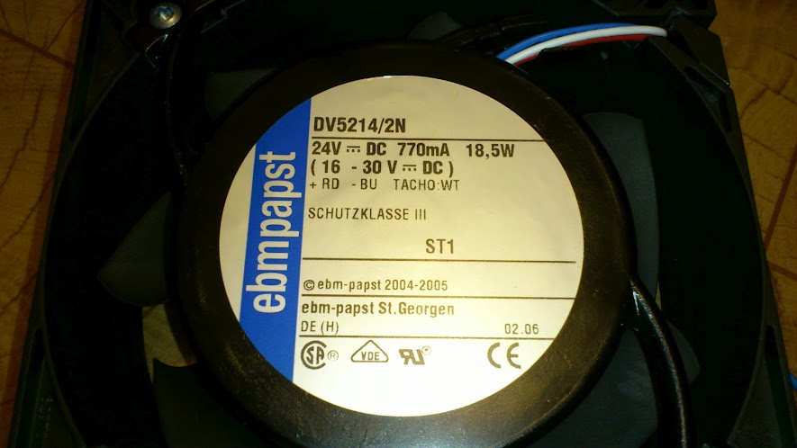

завтра повезу колонну на кастрацию.
срежу ластохвосты, чтобы освободить место для рельс.
так-же испытал вентилятор для охлаждения компрессора...
это что-то
DSC_0685.jpg (2313 просмотров) <a class='original' href='./download/file.php?id=8322&mode=view' target=_blank>Загрузить оригинал (69.82 КБ)</a>
никакой радиатор не нужен.
