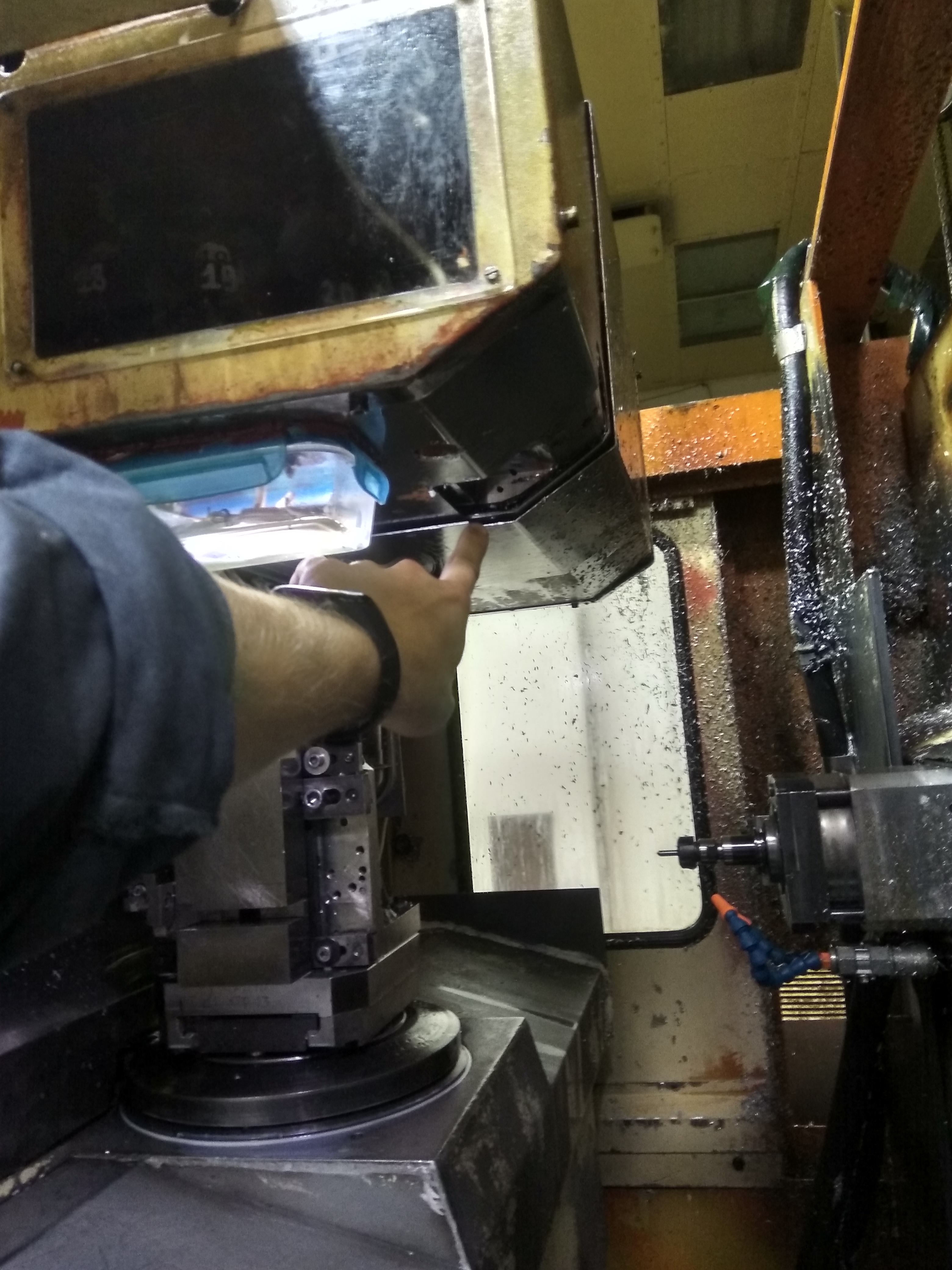

Господа. Купил верс ТС. Кто как спрятал прибор в станке? Или вопрос по другому - как сделать герметичную коробочку для датчика в зоне станка?
Приложил с Солидворкса 2018 сборку кронштейна с датчиком и шпинделем с некоторыми связями. Кронштейн реально в станке есть, но несколько изменен, для создания коробочки для прибора.
макет станка версия 2.rar
(1.15 МБ) 487 скачиваний
место, куда хочу поставить верс тс (6378 просмотров) <a class='original' href='./download/file.php?id=171275&mode=view' target=_blank>Загрузить оригинал (4.22 МБ)</a>

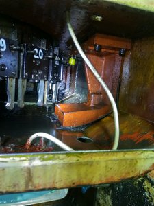

кронштейн, который хочу видоизменить, чтобы приделать к нему коробочку с датчиком (6378 просмотров) <a class='original' href='./download/file.php?id=171276&mode=view' target=_blank>Загрузить оригинал (4.37 МБ)</a>

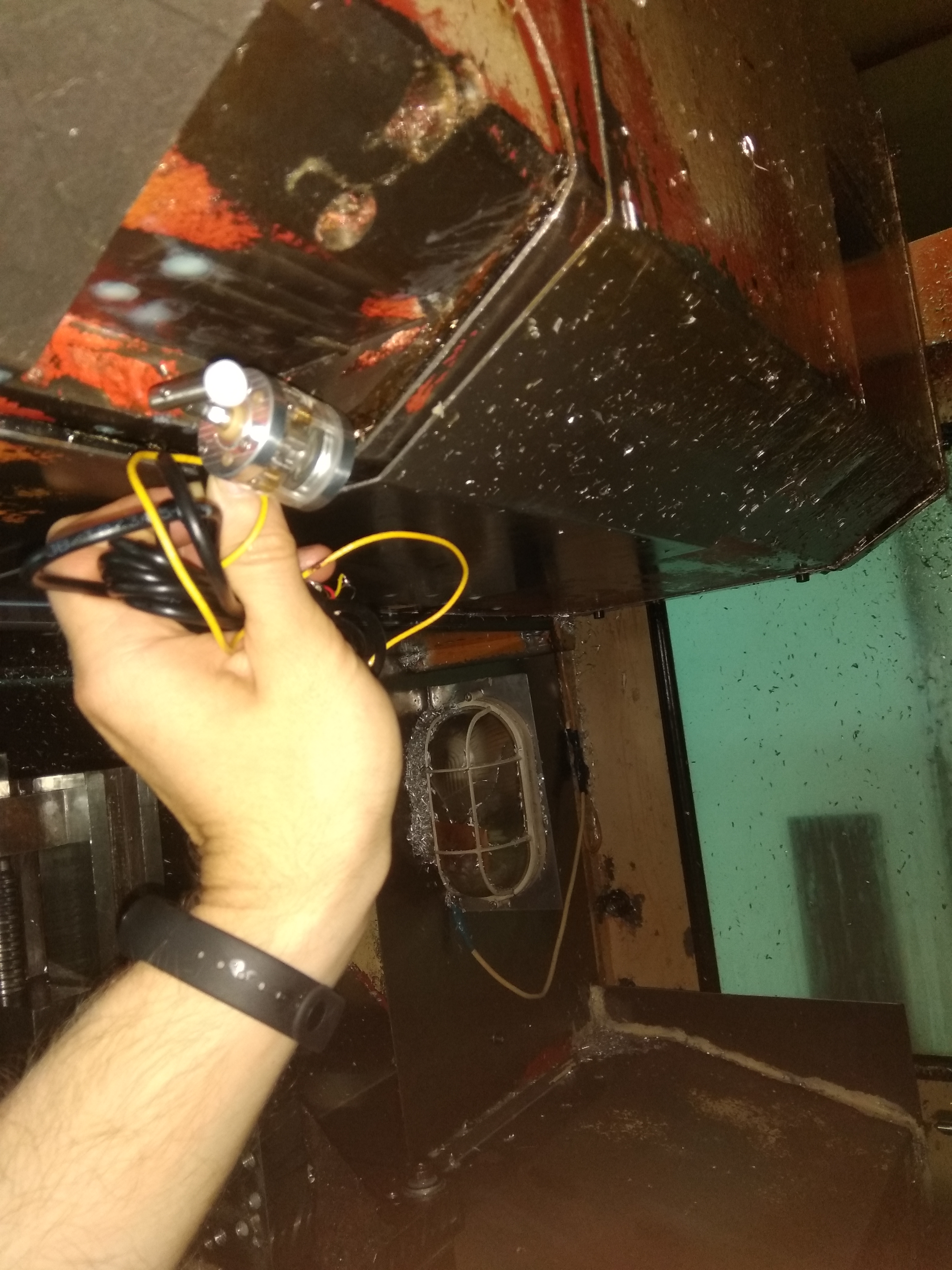

место вблизи (6378 просмотров) <a class='original' href='./download/file.php?id=171277&mode=view' target=_blank>Загрузить оригинал (4.48 МБ)</a>
место вблизи
примерка по расположению (6378 просмотров) <a class='original' href='./download/file.php?id=171278&mode=view' target=_blank>Загрузить оригинал (5 МБ)</a>

А как вы планируете замерять через герметичную коробочку? Или хотите сделать, чтоб дверка коробочки открывалась?

Хотелось бы чтобы с одной стороны она открывалась. Кто как крепит данные приборы?

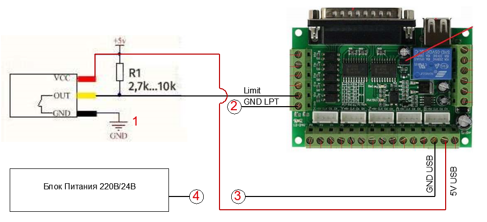

Помогите пожалуйста нубу в электрике разобраться, куда подключить GND от датчика Vers HSW (датчик базы). С чем нужно соединить GND датчика (1)? Заранее спасибо.
vopros.PNG (3814 просмотров) <a class='original' href='./download/file.php?id=183782&mode=view' target=_blank>Загрузить оригинал (357.34 КБ)</a>

Все эти GND по идее где-то соединены в общей точке, можно №1, например, подсоединить к №3.
