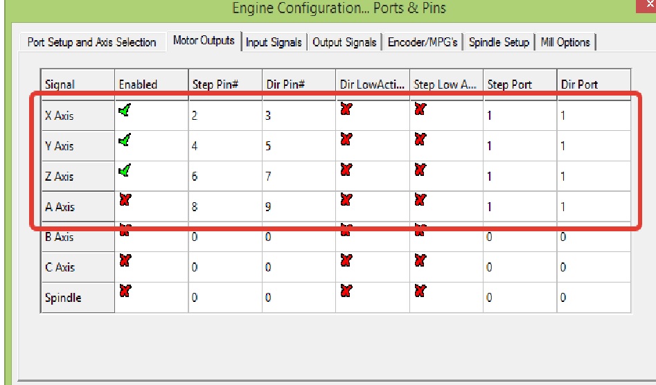

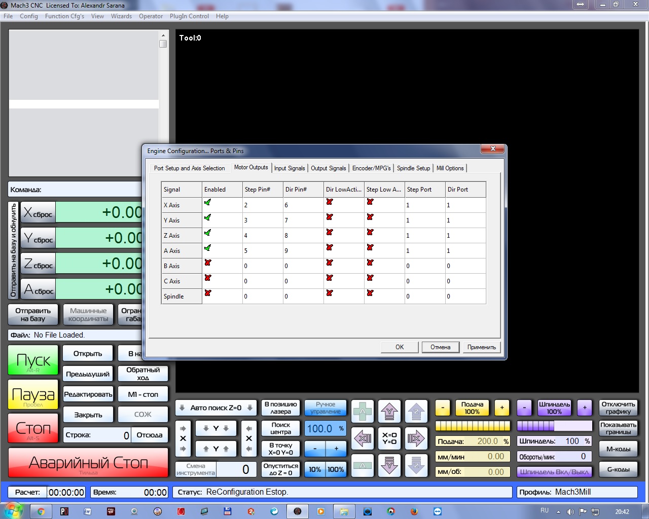

Здравствуйте. Слетела винда,не помню какие настройки забивать Mach3 для осей (Motot Outputs)?Плата StepMaster ver.1.

lehamont писал(а):Плата StepMaster ver.1.
Документация есть в теме про первую версию.
http://www.cnc-club.ru/forum/viewtopic. ... 29#p133585
Собственно, и скриншот, вероятно, оттуда.

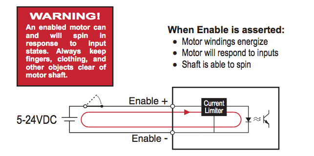

Приветствую, Михаил. Подарил мне друг Вашу плату, недавно заказывал у Вас. Я давно к ней приглядывался именно из-за возвожностей и простоты подключения. Так как работаю в давно уже в NcStudio и делаю себе еще один станок уже сам (остальные мои покупные все) Хочу поставить ее на новый станок. Есть пара вопросов. Планиру ставить серводвигатели с интегрированными драйверами, там есть в инструкции схема подключения сигнала Enable, которая работает аналогично сигналу servo ON, насколько я смог разобраться со своими скудными познаниями в электронике. Тоесть на Enable нужно подать напряжение 5-24в чтоб включить обмотки (схему прилагаю). Вопрос в следующем, подключать нужно согласно схеме в Вашей инструкции, либо можно подключить к реле на плате через отдельный блок или еще как-то можно, подскажите как правильнее. И второй вопрос, в инструкции написано что питание датчиков индуктивных 9 В насколько я понял, будет ли работать датчик с указанным питанием 10-24? Спасибо!

Smlua писал(а):Планиру ставить серводвигатели с интегрированными драйверами, там есть в инструкции схема подключения сигнала Enable, которая работает аналогично сигналу servo ON, насколько я смог разобраться со своими скудными познаниями в электронике. Тоесть на Enable нужно подать напряжение 5-24в чтоб включить обмотки (схему прилагаю). Вопрос в следующем, подключать нужно согласно схеме в Вашей инструкции, либо можно подключить к реле на плате через отдельный блок или еще как-то можно, подскажите как правильнее.
Проще подключить к сигнал Enable.
Можно и через реле - разницы в работе не будет.
Главная проблема в том, что NCStudio не имеет выхода сигнала Enable, и потому приводы будут включаться, когда включено питание компьютера с платой NCStudio.
Smlua писал(а):И второй вопрос, в инструкции написано что питание датчиков индуктивных 9 В насколько я понял, будет ли работать датчик с указанным питанием 10-24? Спасибо!
Такие датчики работают и от 9 В.

Енабл проще деактивировать если нечем им нормально управлять.

Там немного другой случай, моторы просто не включатся, если на эти контакты не подать питание.

Енабл проще деактивировать если нечем им нормально управлять. Почему же - путь управляется от платы. Выключил компьютер - отключатся приводы, даже если станок включен.
