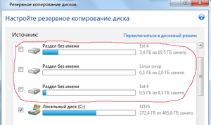

WinImage является условно-бесплатным ПО
И не видит флэшку ! Напиши пошаговую инструкцию ,дубу банальные вещи неведомы .
А вот акронис видит ,можно ли этим воспользоваться ? (1989 просмотров) <a class='original' href='./download/file.php?id=197212&mode=view' target=_blank>Загрузить оригинал (37.98 КБ)</a>

что-то у меня акронис lcnc нормально не сохранял, загрузчик пришлось писать руками
но ты попробуй, вдруг у меня он не тот.
winimage всё видно отлично, расбиан я ксерил)
что писать, вставить флэшку, выбрать её в списке, ввести руками к файлу, нажать write, ждать...

В не зарегистрированной (30 дней на тест, Да ещё вин 7,бубна нет ) не видно и компа с линуксом нет .Если ,на пример, научиться акронисом сохранять ,то любой сможет у себя восстановить ,я вот об этом . А у меня и так есть рабочая система !

Попробовал, акронис сжимает эти три раздела в полтора гига ,а вот сидишки для проверить у меня сейчас нет .
