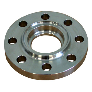

Я чуток отвлёкся. Ещё простой туториал с Area offset и сложный с изготовлением фланца (как раз многослойность будет использоваться и два инструмента - фреза и сверло.)
flange.jpg (4337 просмотров) <a class='original' href='./download/file.php?id=509&mode=view' target=_blank>Загрузить оригинал (31.43 КБ)</a>
Re: Разработка Gcode tools - плагин Inkscape для экспорта в
Это сделано на Gcode tools ???
Wow :cheesy: :cheesy: :cheesy: !!!

(пока) нет. Но я уже предварительно накидал. Под два инструмента - сверло и фрезу. Надо всё это прилизать, отладить и реальные фото сделать. Как раз до релиза могу успеть. В любом случае - это как раз цель слоёв с разными tool.
