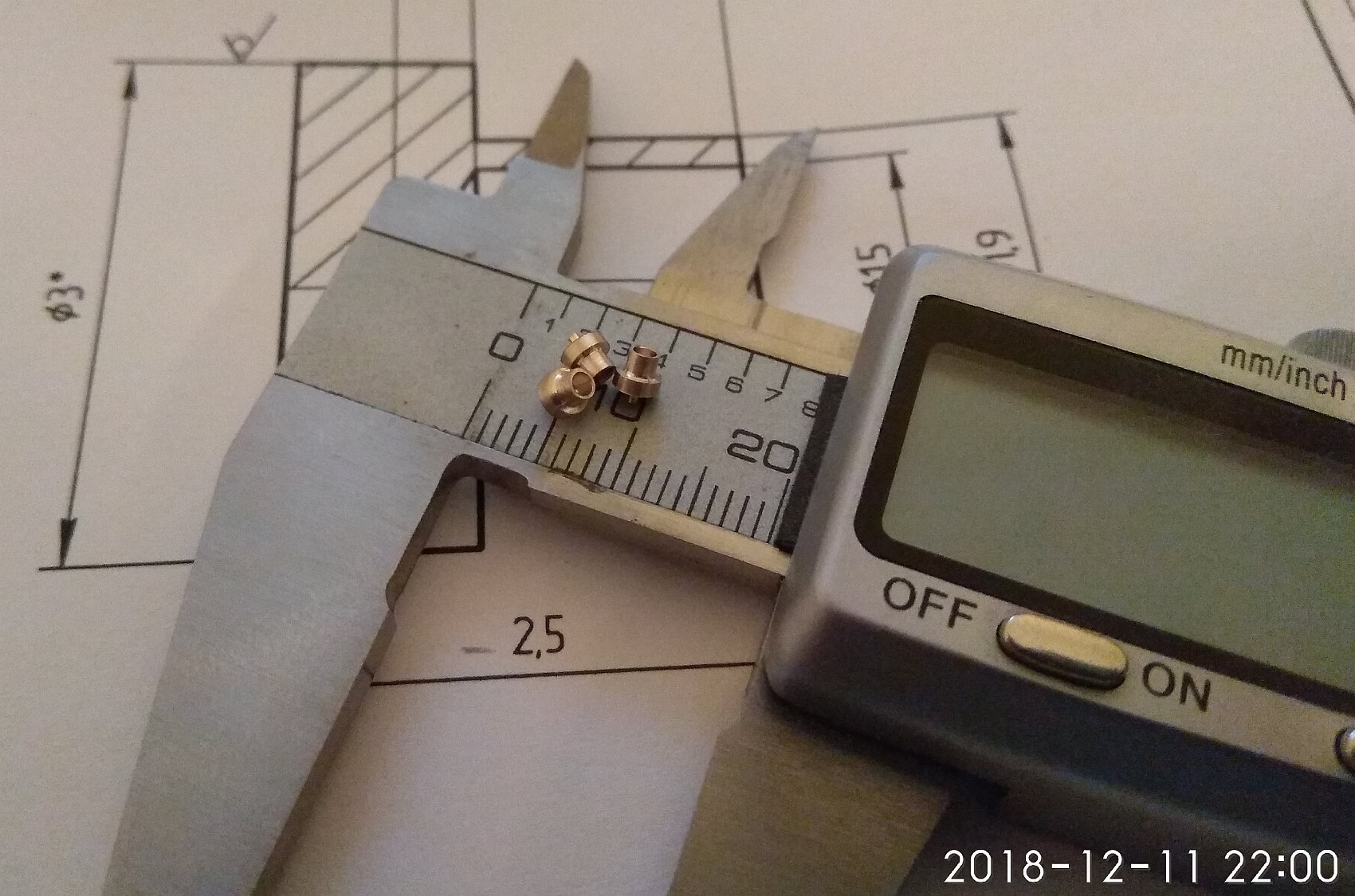

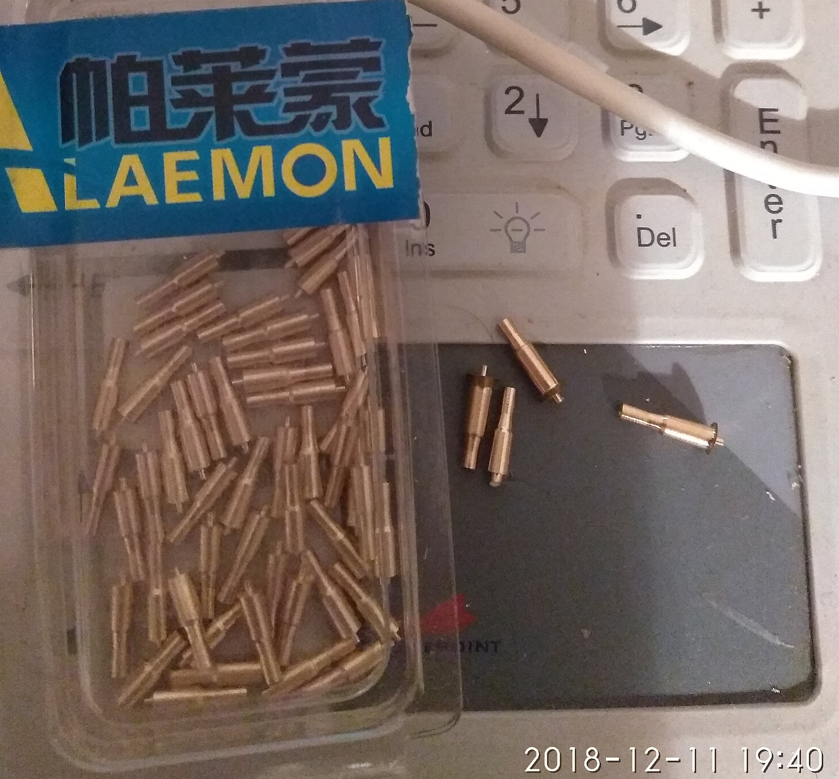

Какая-то сильно волнистая на вид поверхность
Re: Мини ЧПУ токарничек из 1Д601
SVP писал(а):Покрупнееб. Какая-то сильно волнистая на вид поверхность
попробую сегодня снять. буду крайние детальки точить. поверхности абсолютно нормальные. длинная деталь просто сама по себе с перепадами высоты. толстая, конус на схождение, конус на увеличение, торец, фаска, опять конус на увеличение... короче профиль достаточно хитрый. вручную ну его нахрен... а мелкие ваще огонь вылетают... три штуки с одной установки... секунд 30 на все... причем можно еще раза в два разогнать. но пока самому стремно :)

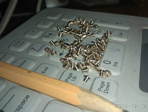

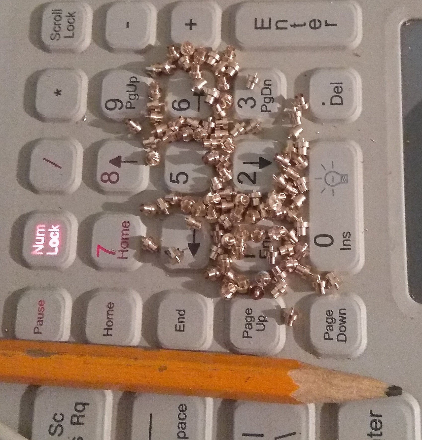

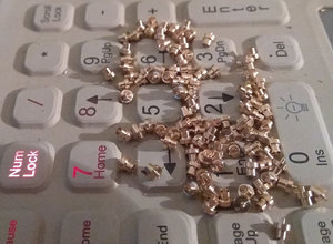

Ну и еще немного работы.. Три детальки с одной установки..
https://youtu.be/Wnk2Fy8pGJc
IMG_20181212_211028.jpg (3400 просмотров) <a class='original' href='./download/file.php?id=152562&mode=view' target=_blank>Загрузить оригинал (421.04 КБ)</a>
IMG_20181212_211040.jpg (3400 просмотров) <a class='original' href='./download/file.php?id=152563&mode=view' target=_blank>Загрузить оригинал (419.55 КБ)</a>
IMG_20181212_211110.jpg (3400 просмотров) <a class='original' href='./download/file.php?id=152564&mode=view' target=_blank>Загрузить оригинал (579.59 КБ)</a>
какие то контакты. на клавиатуре 111 штук... :D
