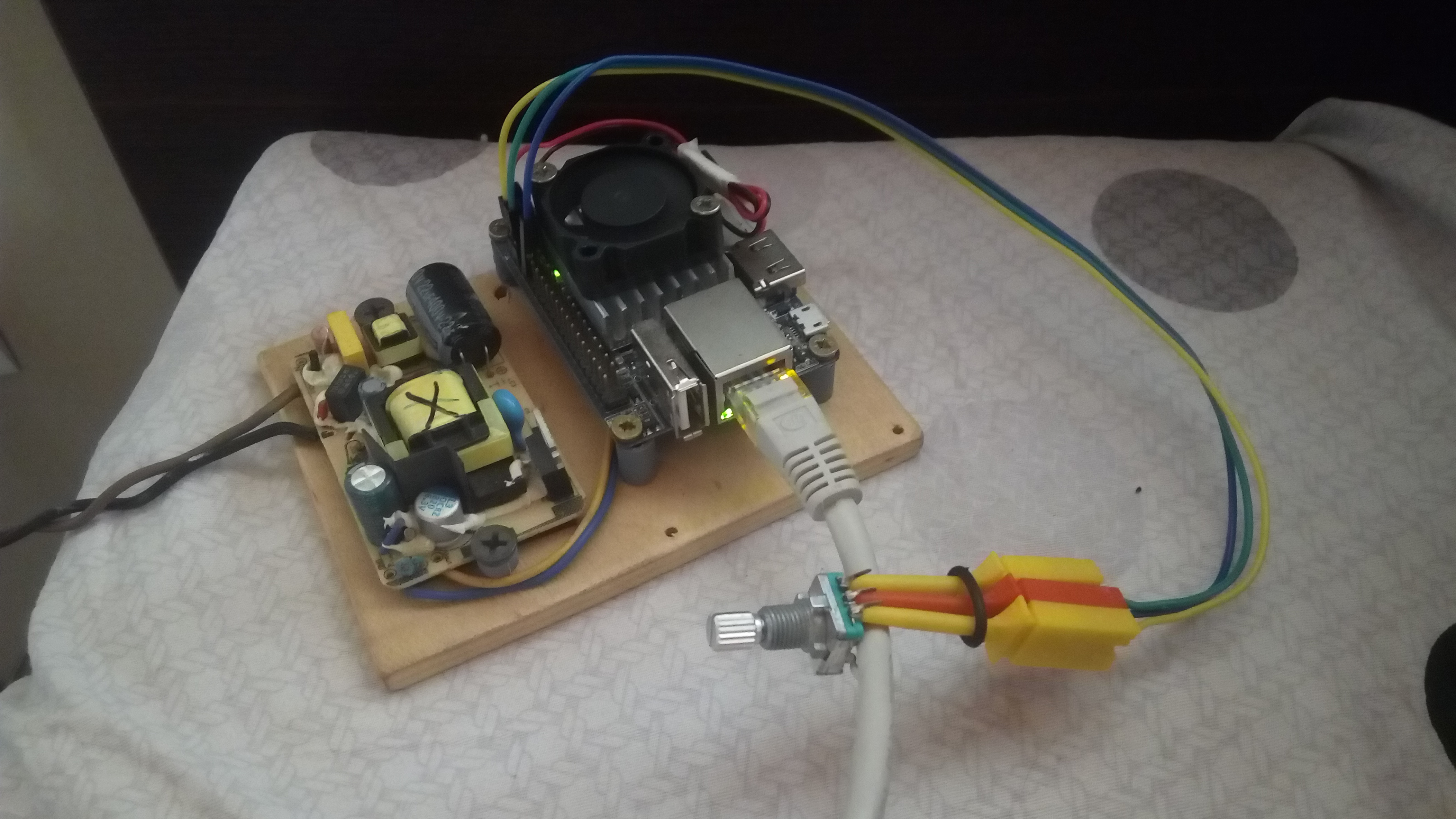

Занимаюсь энкодерной частью проекта. Уже исправлена пара-тройка косяков. Со стороны прошивки всё работает чисто, тестирую со стороны драйвера. Для тестов есть только обычный ручной энкодер на 80 PPR. Если кто-то позднее захочет проверить готовое на более точном энкодере, милости просим :)

Теоретически 3 оси по 200 КГц и три энкодера по 200 КГц должно потянуть. По крайней мере на H3, где МК пашет на частоте 450 МГц. На других чипах (H5/H6) частота МК будет поменьше (300 МГц).
ЗЫ все видимые косяки драйвера я только что исправил. Энкодер 80PPR работает на ура. Все желающие могут приступить к тестам энкодеров. Доки драйвера тут - https://allwincnc.github.io/docs.html. Простой HAL файл для проверки одиночного AB энкодера - https://github.com/allwincnc/linuxcnc/b ... r-test.hal
wget https://raw.githubusercontent.com/allwincnc/linuxcnc/master/src/hal/drivers/arisc/arisc-encoder-test.hal
halrun
source arisc-encoder-test.hal
подключаем AB энкодер к пинам PA12:A, PA11:B. Крутим, вертим и проверяем периодически позицию (arisc.encoder.0.pos)

Добавлено: 07 июн 2021, 16:16
Проверял энкодер на OPi 1. Опытный OPi PC уже ушёл в рабочий станок.
IMG_20210607_185402.jpg (1844 просмотра) <a class='original' href='./download/file.php?id=195933&mode=view' target=_blank>Загрузить оригинал (2.28 МБ)</a>
