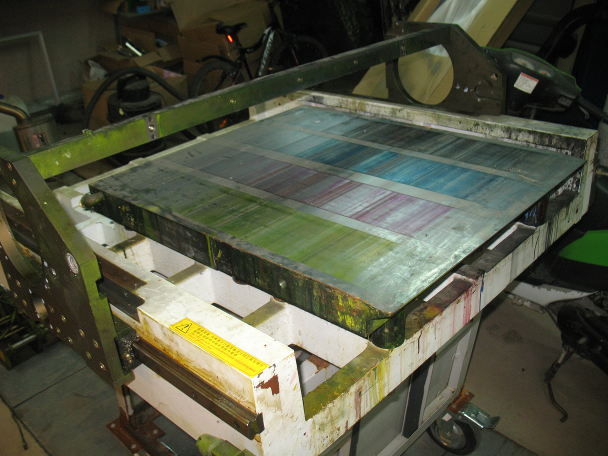

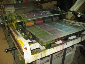

Сосед скупает на аукционах разную технику и разбирает на продажу.
Вчера притащил от него чугунную станину, которая стояла на японской печатной машине.
Размер 1080х1030 мм. Вес около 400 кг. Отдал за неё 10 тыр, плюс манипулятор 1 300 руб. Думаю, оно того стоит.
Отличная заготовка под тяжёлый портальный фрезер. С утра пытаюсь валы поснимать, замумукался! Тяжёлое все, пипец!
рама 006.jpg (6056 просмотров) <a class='original' href='./download/file.php?id=129866&mode=view' target=_blank>Загрузить оригинал (1.13 МБ)</a>
рама.jpg (6056 просмотров) <a class='original' href='./download/file.php?id=129868&mode=view' target=_blank>Загрузить оригинал (4.75 МБ)</a>
Станина 1030х1080_1.JPG (6056 просмотров) <a class='original' href='./download/file.php?id=129867&mode=view' target=_blank>Загрузить оригинал (147.45 КБ)</a>
Уже стоят 30-ые направляющие, боковины портала с тремя каретками на каждой и есть шлифованный стол 650х800 мм. Стол лежит на регулируемых проставках, есть возможность уронить его на раму.
Короче очередной долгострой намечается.
У него ещё осталась пара штук вот таких железяк, можно вообще портального гиганта на них собрать: http://www.cnc-club.ru/forum/viewtopic. ... 60#p407006

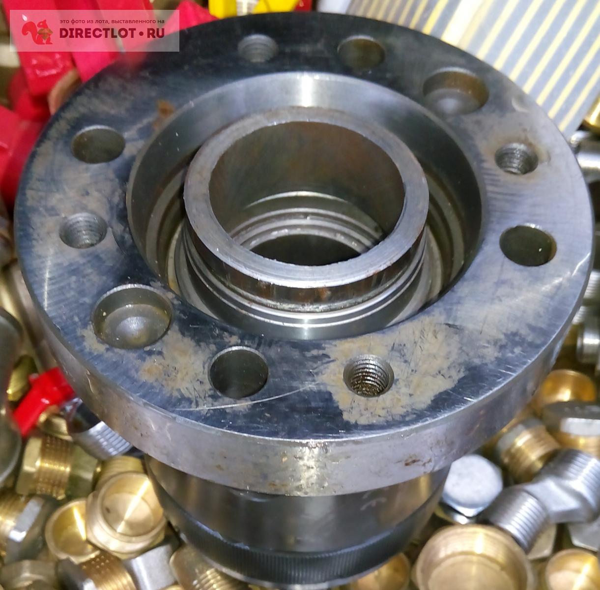

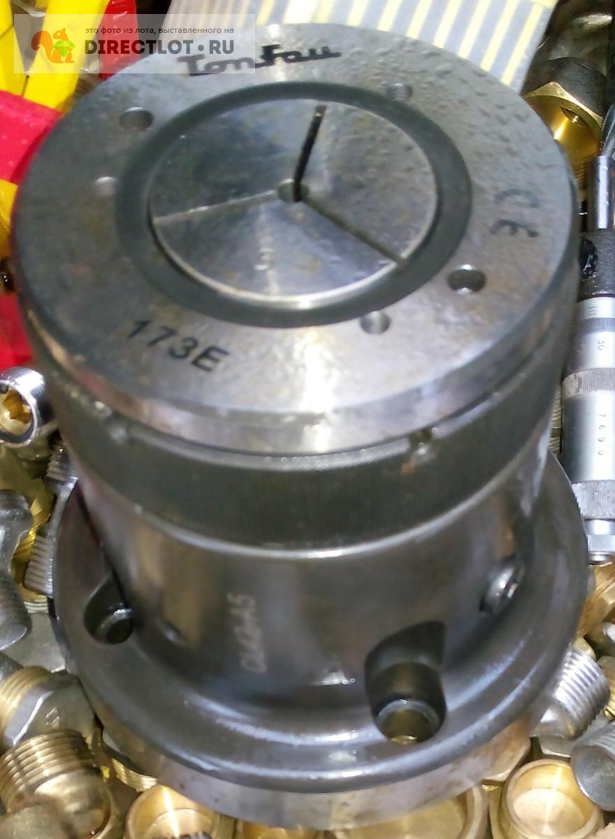

Урвал или нет, так прикупил. Жалко что конус 5й, а не 6й :roll: Будем думкать как прилипендить на свои станки :D

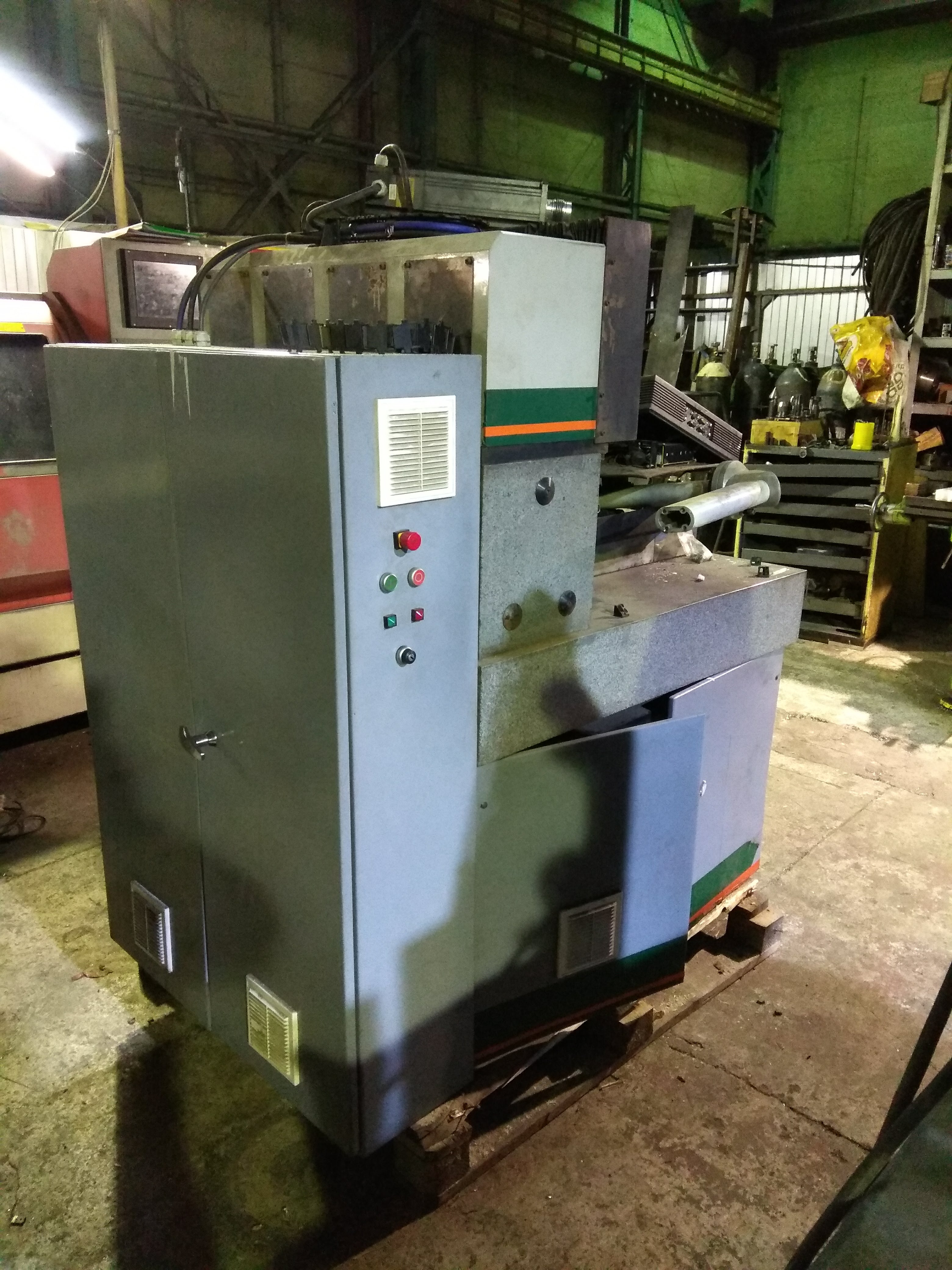

Зимнее обновление коллекции... :hehehe:
IMG_20180203_134713.jpg (5729 просмотров) <a class='original' href='./download/file.php?id=131703&mode=view' target=_blank>Загрузить оригинал (1.95 МБ)</a>
john1987887
Сообщения: 3063
Репутация: 1802
Сообщение john1987887 »
По каменюкам, вроде станок для печатных плат. Накой он нужон?
aegis
Сообщения: 3115
Репутация: 1810
Настоящее имя: Михайло
Сообщение aegis »
Hanter, серва сверху наверно просто прилипла. чисто случайно :hehehe:
нікому нічого не нав'язую.
john1987887 писал(а):По каменюкам, вроде станок для печатных плат. Накой он нужон?
нет. это фрезерно-гравировальный станок. шпиндель 2.2квт. 40тыков. по Х и У линейные моторы. линейки. во Z - серва 0,86квт. вся приводная техника MTS (паркер). управление - Дельта Тау.
Серва сверху снята для снижения габарита.
