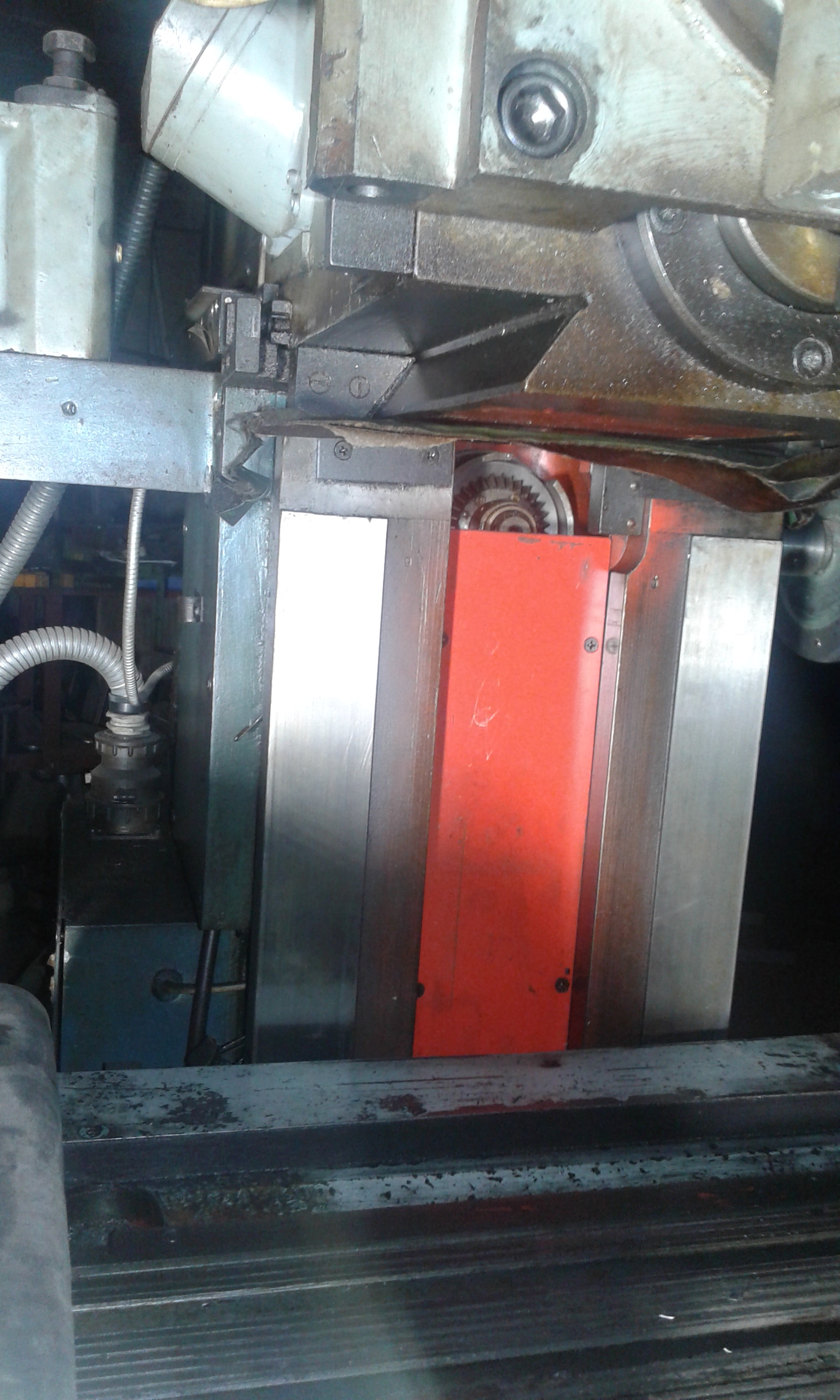

Красивый агрегат, и наработка небольшая, судя по всему?
Александр_
Сообщения: 1740
Репутация: 122
Сообщение Александр_ »
да, обычно когда хотят впарить станок говорят что он не стоял на потоке а где-то в НИИ, но в данном случае это как раз именно так.
Меня интересует с точки зрения модификации в полноценное ЧПУ. Правда руки до него дойдут только через несколько лет - куча параллельных дел.
Доукомплектую сервоприводами и т.п. и через пару дней выставлю в продажу - если кто купит то продам. Если нет - как руки дойдут модернизирую сам.

Мы такой станок делали. в параллельной теме отписывался - скинуть коробку скоростей шпинделы - проверить состояние пластиковых муфт. он мог потому и стоять не работая что эти муфта откровенное гуано. сыпятся часто и быстро. а так - напрямую если - мы 800ки ставили на продольную и поперечную подачи напрямую, и килошник на вертикальную через ремень 2к1. по ощущениям я бы 800ки заменил на 1.0, а 1.0 на 1.5 и было бы самое оно..

у меня киловаттные сервы - должно быть отлично. противовес оси Z делали или таскали как есть?
таскали как есть. вот видяшка его работы.
https://www.youtube.com/watch?v=k1oCT1V ... ex=1&t=14s

такую громадину под гравировку использовали?
я был уверен что по хорошему нужно пневмоподпорку оси Z делать ну или просто противовес повесить если конструкция позволит. оказывается можно и не изобретать велосипед. если никто не купил - займусь сам модернизацией в будущем.
Александр_ писал(а):такую громадину под гравировку использовали?
дык а почему нет то ??? скинули родную голову, поставили самодельную под быстрый шпиндель и погнали.. точность станка позволяет. скорости перемещений на видео видны. В принципе при нормальной смазке станочек вполне комфортно работает.

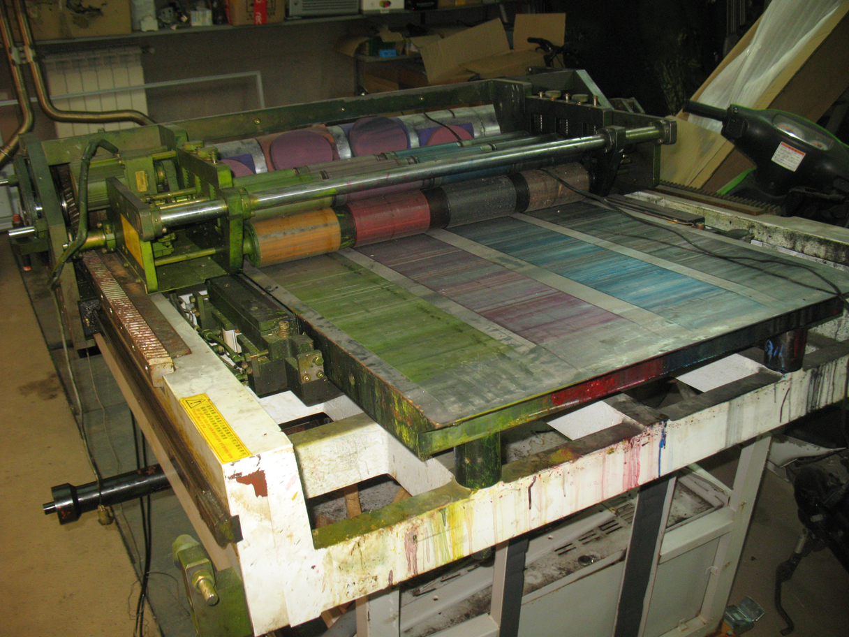

Сосед скупает на аукционах разную технику и разбирает на продажу.
Вчера притащил от него чугунную станину, которая стояла на японской печатной машине.
Размер 1080х1030 мм. Вес около 400 кг. Отдал за неё 10 тыр, плюс манипулятор 1 300 руб. Думаю, оно того стоит.
Отличная заготовка под тяжёлый портальный фрезер. С утра пытаюсь валы поснимать, замумукался! Тяжёлое все, пипец!
рама 006.jpg (6088 просмотров) <a class='original' href='./download/file.php?id=129866&sid=f2bb669ad08f223a4d22f771aad28af0&mode=view' target=_blank>Загрузить оригинал (1.13 МБ)</a>
рама.jpg (6088 просмотров) <a class='original' href='./download/file.php?id=129868&sid=f2bb669ad08f223a4d22f771aad28af0&mode=view' target=_blank>Загрузить оригинал (4.75 МБ)</a>
Станина 1030х1080_1.JPG (6088 просмотров) <a class='original' href='./download/file.php?id=129867&sid=f2bb669ad08f223a4d22f771aad28af0&mode=view' target=_blank>Загрузить оригинал (147.45 КБ)</a>
Уже стоят 30-ые направляющие, боковины портала с тремя каретками на каждой и есть шлифованный стол 650х800 мм. Стол лежит на регулируемых проставках, есть возможность уронить его на раму.
Короче очередной долгострой намечается.
У него ещё осталась пара штук вот таких железяк, можно вообще портального гиганта на них собрать: http://www.cnc-club.ru/forum/viewtopic. ... 60#p407006

ultrus, когда уже хоть один стружку пустит? сейчас вроде 3 станка уже начато.
ultrus писал(а):Сосед скупает на аукционах разную технику и разбирает на продажу.
Это те кто линии по производству CD/DVD разобрали?
ultrus
Сообщения: 1978
Репутация: 1329
Откуда: Воронеж
Сообщение ultrus »
frezeryga писал(а):ultrus, когда уже хоть один стружку пустит? сейчас вроде 3 станка уже начато.
Не, четыре. :hehehe: Ужо совсем скоро. Медалями обвешаюсь как ты. :tongue: :lol:
aftaev писал(а):Это те кто линии по производству CD/DVD разобрали?
Они самые. На днях ещё одну подобную линию раздербанили. Вакуумники есть разные, маслостанции мелкие, серваки, пневматика и т.д.
Сейчас по полкам раскладывают, только через неделю продажи начнут.
Будет что-то интересное отпишусь, а лучше заставлю их пусть сами на форум выкладывают. Но ленивые они, жуть.
Рельсы с каретками стоят AMT, что за контора? Кто сталкивался?

ultrus писал(а):Рельсы с каретками стоят AMT, что за контора?
Тайвань, по уровню PMI, Hiwin.
