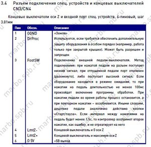

Дим, есть вопрос глупый... в мануалах не понятно по подключению контроллера, а именно минуса.. в CN1 - 24V+ это понятно, а GND это минус подключатся?
И еще уточнить хочу, концевые выключатели покупал которые работают на размыкание ил на смыкание контактов? прости за наглость)

Вячеслав писал(а):GND это минус подключатся?
Так точно
Вот мануал есть на русском, может поможет
RDLC320_Rukovodstvo_polzovatelya.pdf
(590.93 КБ) 1229 скачиваний

Вячеслав писал(а):концевые выключатели покупал которые работают на размыкание ил на смыкание контактов?
Вопрос не ко мне, но отвечу по своей покупке. Мои концевики работают и так и эдак, один контакт общий, два остальных на замыкание и размыкание. Но этот вопрос для меня был не принципиальный, так как контроллер поддерживает в настройках и тот и другой тип.

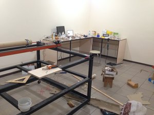

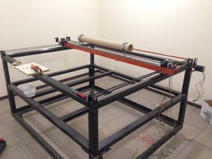

Наконец закончил с ремонтом комнаты. Собрал два стола. Начал окончательно собирать станок, механику прицепил, завтра електронику начну вешать. Куда кнопка аварийной остановки подключается, к контроллеру или в разрыв питания?

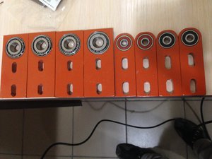

Вот такие корпуса подшипников для подьемного стола;)

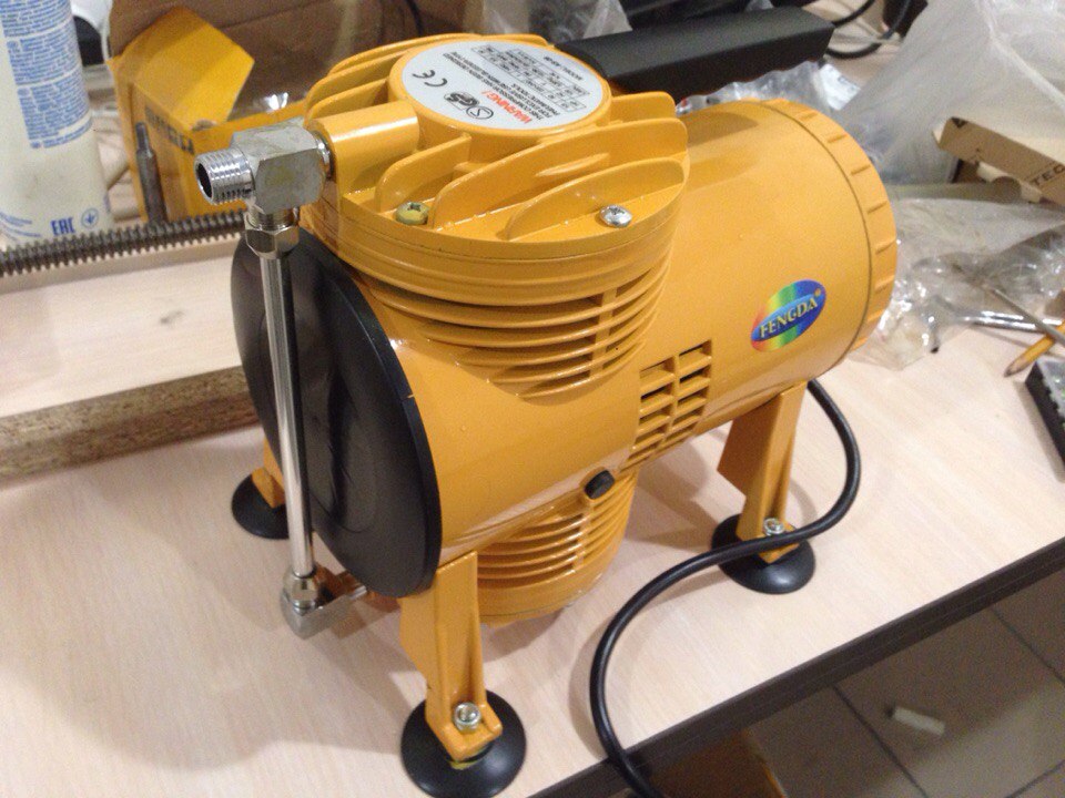

Забрал сегодня помошника :ura: Надеюсь будет служить мне верой и правдой. :twisted:

Dimager писал(а):Забрал сегодня помошника :ura: Надеюсь будет служить мне верой и правдой. :twisted:
а сколько он атмосфер или литров в минуту?

Сообщение AVK74 »
Судя по мощности в 1\3 лошадиной силы, литров в минуту там очень мало. Это наверно для аэрографа компрессор.
Re: Проект 100W СО2 Лазерный раскройщик/гравер 1500x1200
AVK74 писал(а):Судя по мощности в 1\3 лошадиной силы, литров в минуту там очень мало.
128, если верить табличке. И да, это на входе, "несжатого" воздуха.
