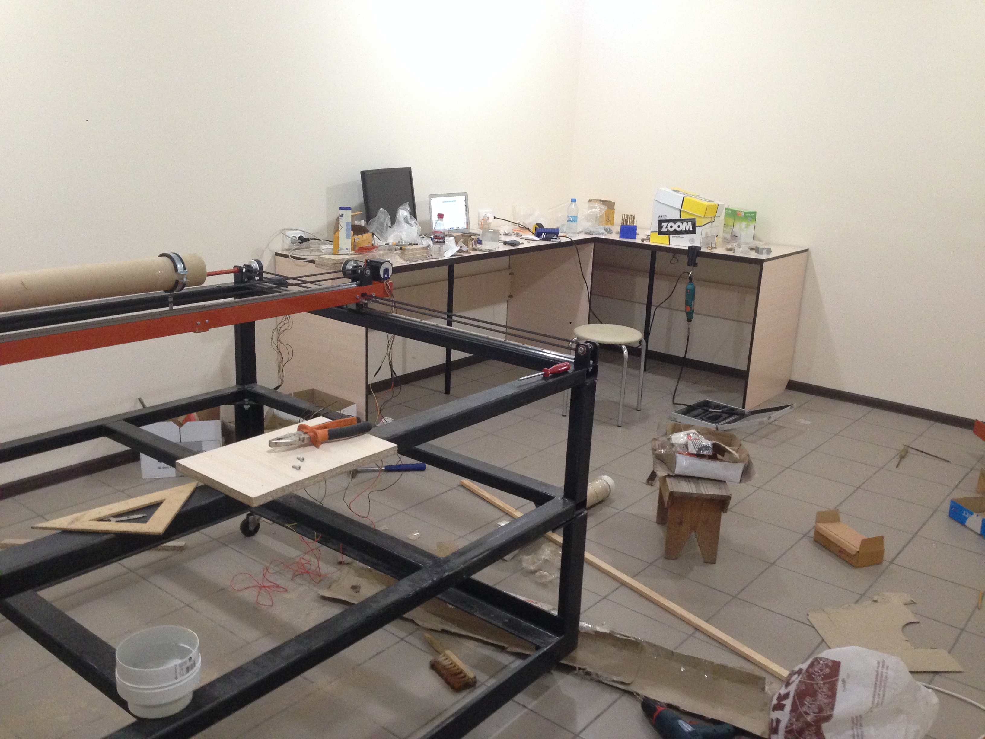

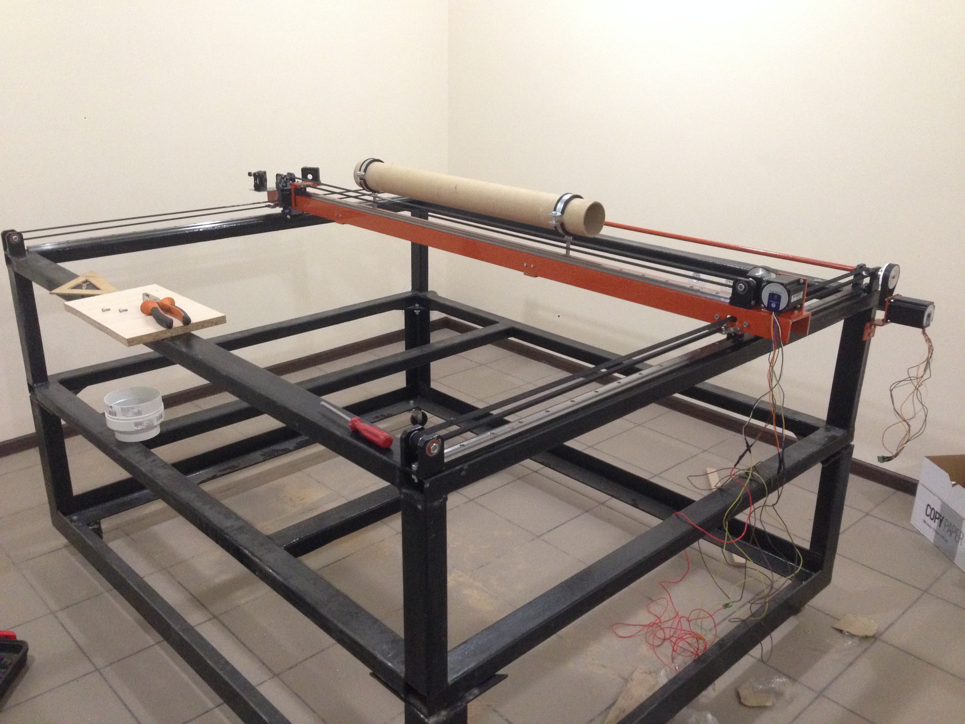

Наконец закончил с ремонтом комнаты. Собрал два стола. Начал окончательно собирать станок, механику прицепил, завтра електронику начну вешать. Куда кнопка аварийной остановки подключается, к контроллеру или в разрыв питания?
image.jpeg (3323 просмотра) <a class='original' href='./download/file.php?id=64533&mode=view' target=_blank>Загрузить оригинал (2.17 МБ)</a>
image.jpeg (3323 просмотра) <a class='original' href='./download/file.php?id=64534&mode=view' target=_blank>Загрузить оригинал (2.16 МБ)</a>

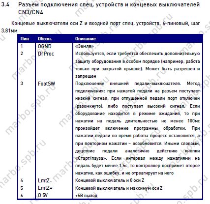

Вопрос с подключением еще актуален, кто чем поможет?
Если к материнке, то есть такие разъемы, интуиция подсказывает, что сюда подключать...
Снимок estop.JPG (3292 просмотра) <a class='original' href='./download/file.php?id=64551&mode=view' target=_blank>Загрузить оригинал (60.36 КБ)</a>
Но тут как я понял идет приостановка процесса работы, а я предполагал, что она обесточит станок при нажатии.

Тогда просто два грибка последовательно (слева-справа, не все правши) на питание 220В, пусть отрубают все.
Re: Проект 100W СО2 Лазерный раскройщик/гравер 1500x1200
dima7411 писал(а):на питание 220В, пусть отрубают все.
На разряжающихся конденсаторах станок сможет много дел натворить...

тоже над этим сейчас раздумываю, получается что Foon SW

Вячеслав писал(а):тоже над этим сейчас раздумываю, получается что Foon SW
Поставлю гриб на размыкание цепи питания

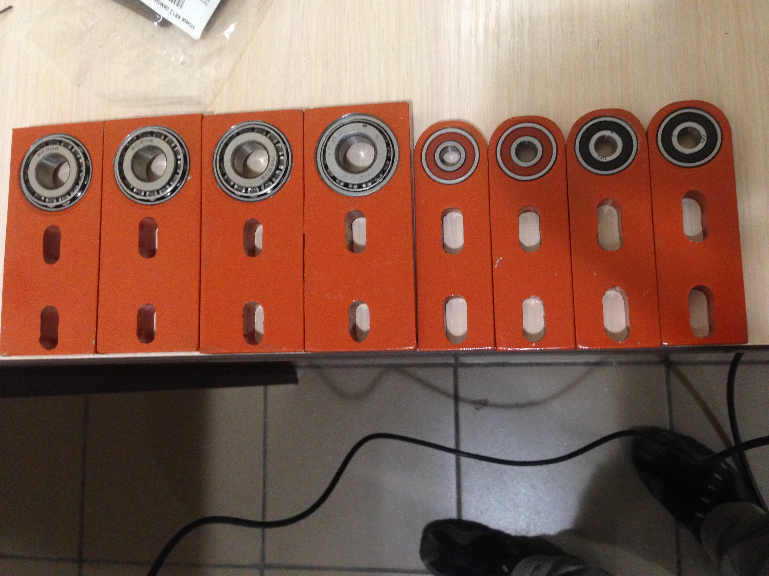

Вот такие корпуса подшипников для подьемного стола;)
image.jpeg (3183 просмотра) <a class='original' href='./download/file.php?id=64686&mode=view' target=_blank>Загрузить оригинал (2.1 МБ)</a>
