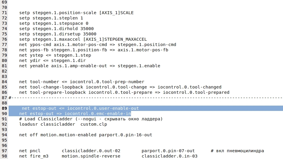

попробовать еще так...

Я заменил строку
net avost halui.estop.activate parport.0.pin-10-in-not
на
loadrt and2 names=and2.estop
addf and2.estop servo-thread
net estop-out <= iocontrol.0.user-enable-out
net estop-out => and2.estop.in0
net avost <= parport.0.pin-10-in-not
net avost => and2.estop.in1
net estop-in <= and2.estop.out
net estop-in => iocontrol.0.emc-enable-in
другие строки не удалял
Сообщения: 8167
Репутация: 1589
Re: Необходимо настроить ЕМС под плазморез.
Сообщение nkp »
вот это
net estop-out => iocontrol.0.emc-enable-in
удалить
Рабочий стол 1(021).jpg (2320 просмотров) <a class='original' href='./download/file.php?id=13427&mode=view' target=_blank>Загрузить оригинал (262.89 КБ)</a>
1240
Сообщения: 962
Репутация: 278
Откуда: Украина, Харьков.
Сообщение 1240 »
linuxCNC заработал
проблема скругления углов (после подачи сигнала на вход аварийного останова) осталась.
