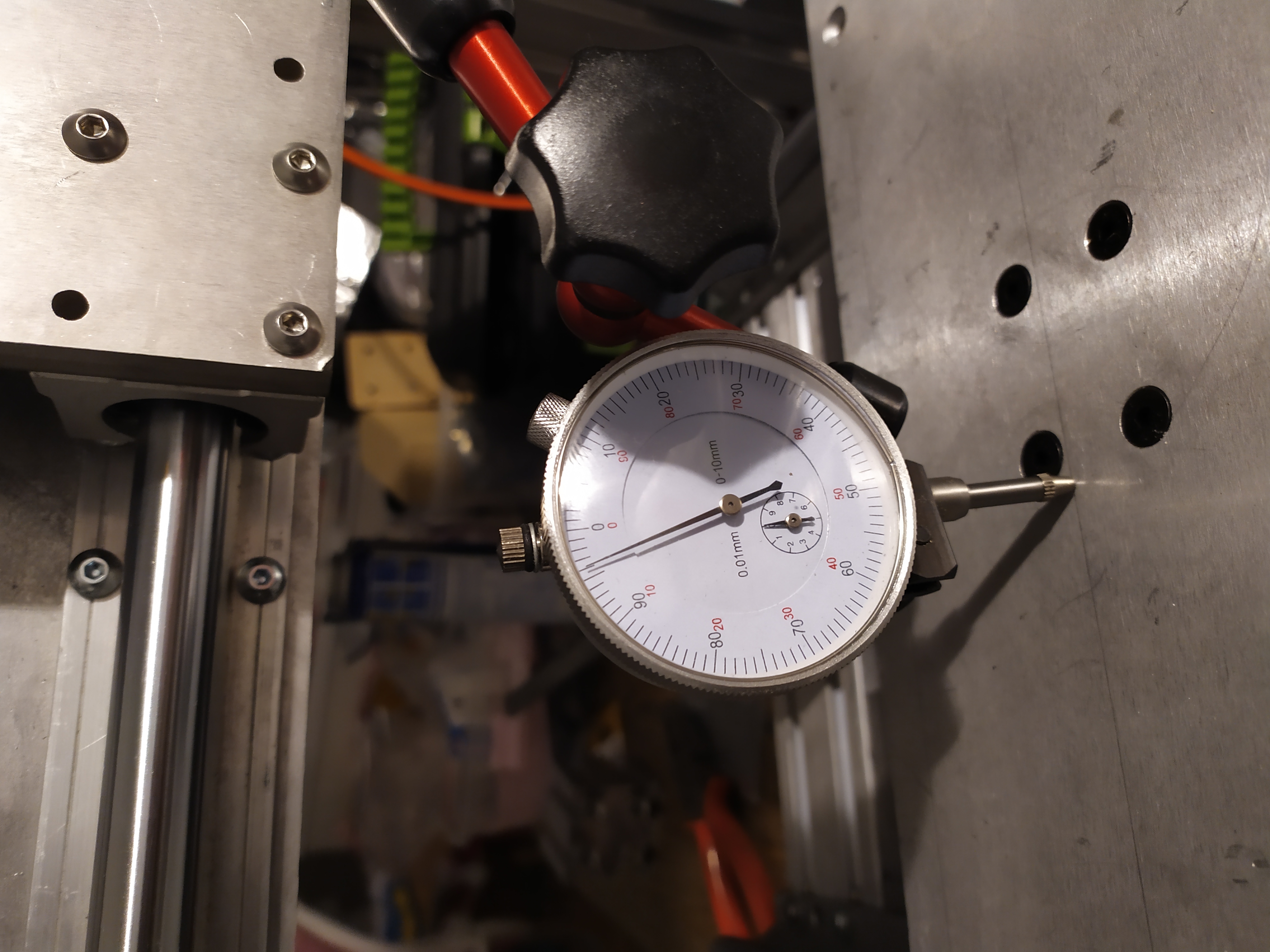

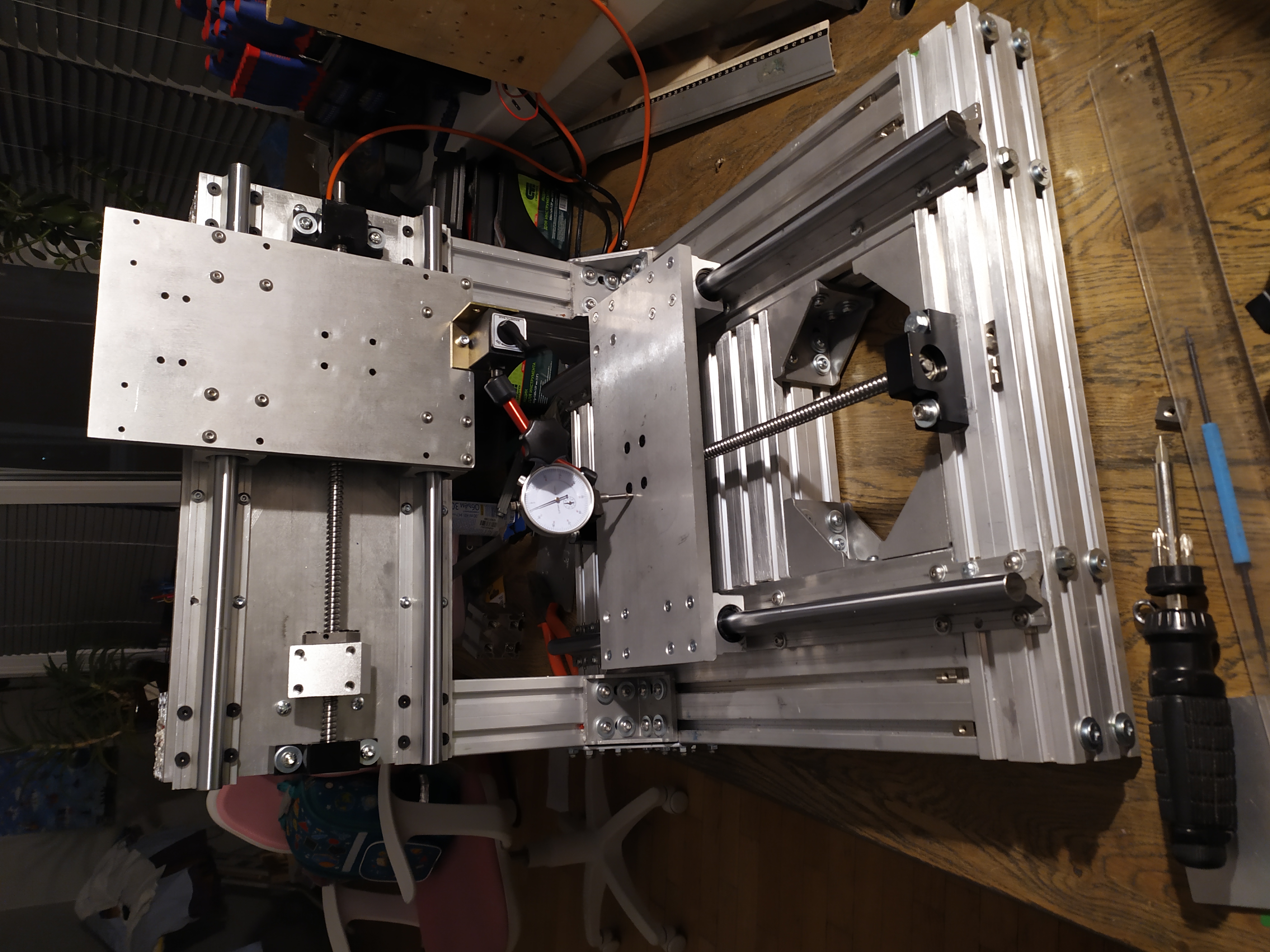

Всем привет.
Вчера выставлял ось Y относительно X.
Получилась странная картина. Двигая индикатор по оси Y отклонение по краям стола на 4 сотки больше чем в центре, то есть такое ощущение, что стол выпуклый по центру на 4 сотки.
Если это проблема стола, то я просто фрезеровкой смогу устранить эту неровность. А что если это рельсы оси Y по центру немного выгнуты вверх, тогда как быть? Или вероятность того, что сразу обе рельсы в одном и том же месте одинаково искривлены ничтожно мала и все же дело в столе?

Gestap
Сообщения: 890
Репутация: 1089
Re: Первый станок "Кусака 1" и куча вопросов
Сообщение Gestap »
На стол линейку проверочную, видно будет рельсы или стол кривой, да и четыре сотки это не много.
dtw.moscow@gmail.com
Lunatic
Сообщения: 442
Репутация: 75
Сообщение Lunatic »
Проверить (обкатать) по эталонной ровной поверхности (по линейке) и сразу станет ясно, где горб. Или приложив к столу линейку горб будет хорошо видно.
daemon78
Сообщения: 1311
Репутация: 103
Сообщение daemon78 »
Gestap писал(а):На стол линейку проверочную, видно будет рельсы или стол кривой, да и четыре сотки это не много.
Lunatic писал(а):Проверить (обкатать) по эталонной ровной поверхности (по линейке) и сразу станет ясно, где горб. Или приложив к столу линейку горб будет хорошо видно.
Ок, спасибо, видимо без поверочной линейки не обойтись, прикуплю сегодня.
Очень надеюсь, что дело в столе, а то не понятно что с рельсами делать

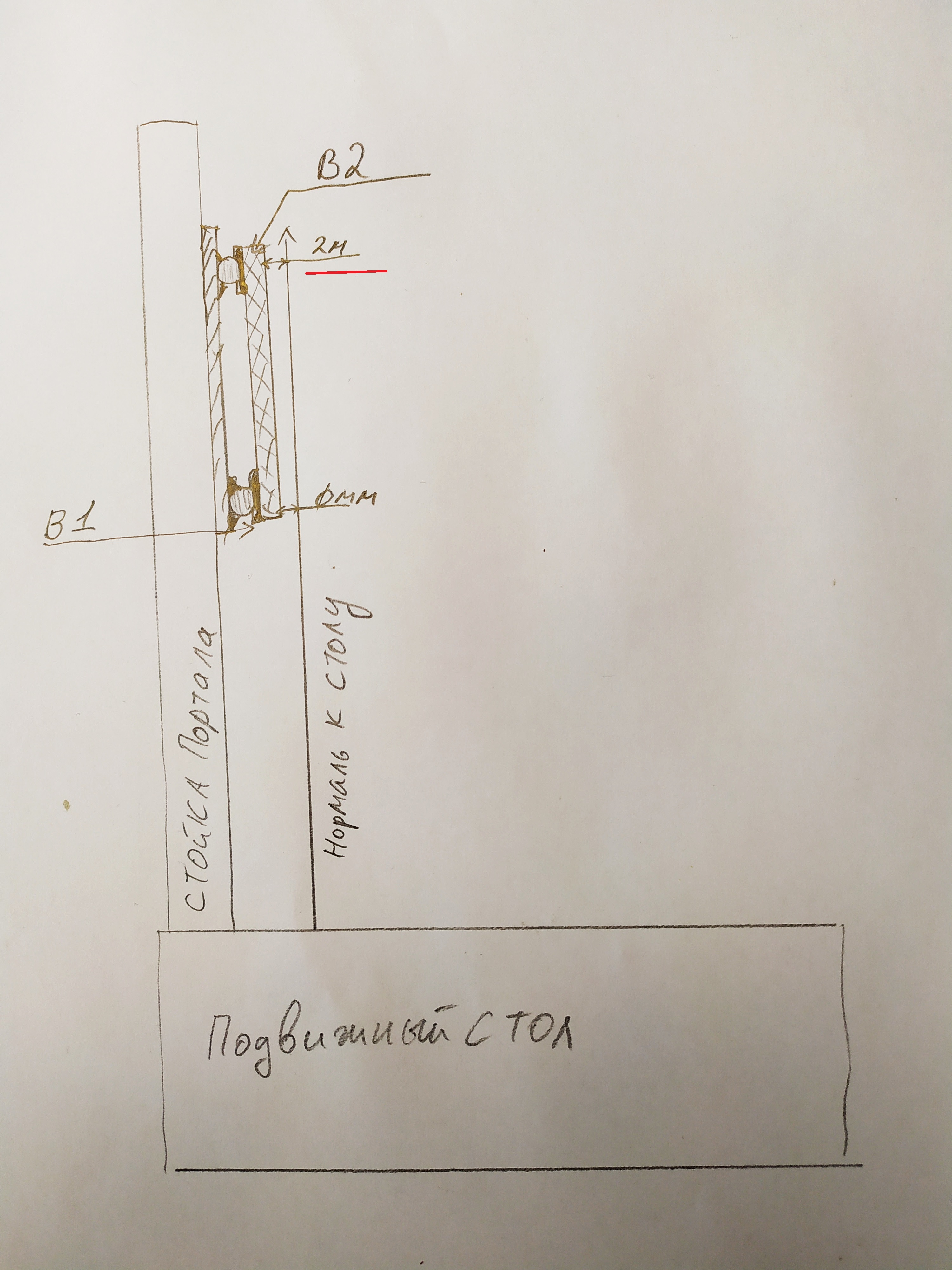

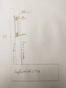

Всем привет.
Очередной вопрос.
Вчера выяснил, что стоики портала завалены относительно подвижного рабочего стола.
На рисунке я это указал отклонением в 2мм от нормали в верху стоек.
Наклонить стойки нет возможности, так как залито полимергранитом, соответсвенно надо выправлять за счет пластины крепления направляющих по Оси Z (на рисунке это плоскость относительно которой указано отклонение в 2 мм).
Хотел спросить как это лучше сделать.
У меня два варианта:
В1 - Фрезернуть карманы под нижние каретки на 2 мм, чтобы утопить их и выравнять пластину;
В2 - Подложить шайбочки между верхними каретками и пластиной;
Как тут лучше поступить?
Сообщение Taganrog »
daemon78 писал(а):На рисунке я это указал отклонением в 2мм от нормали в верху стоек.
А оно в любом положении на оси портала 2мм или пляшет допустим 1,9-2,1 ?
daemon78
Сообщения: 1311
Репутация: 103
Taganrog писал(а):А оно в любом положении на оси портала 2мм или пляшет допустим 1,9-2,1 ?
В любом положении.
Smlua
Сообщения: 754
Репутация: 374
Настоящее имя: Mikhail
Сообщение Smlua »
подкладками
daemon78
Сообщения: 1311
Репутация: 103
Smlua писал(а):подкладками
Понял, спасибо!

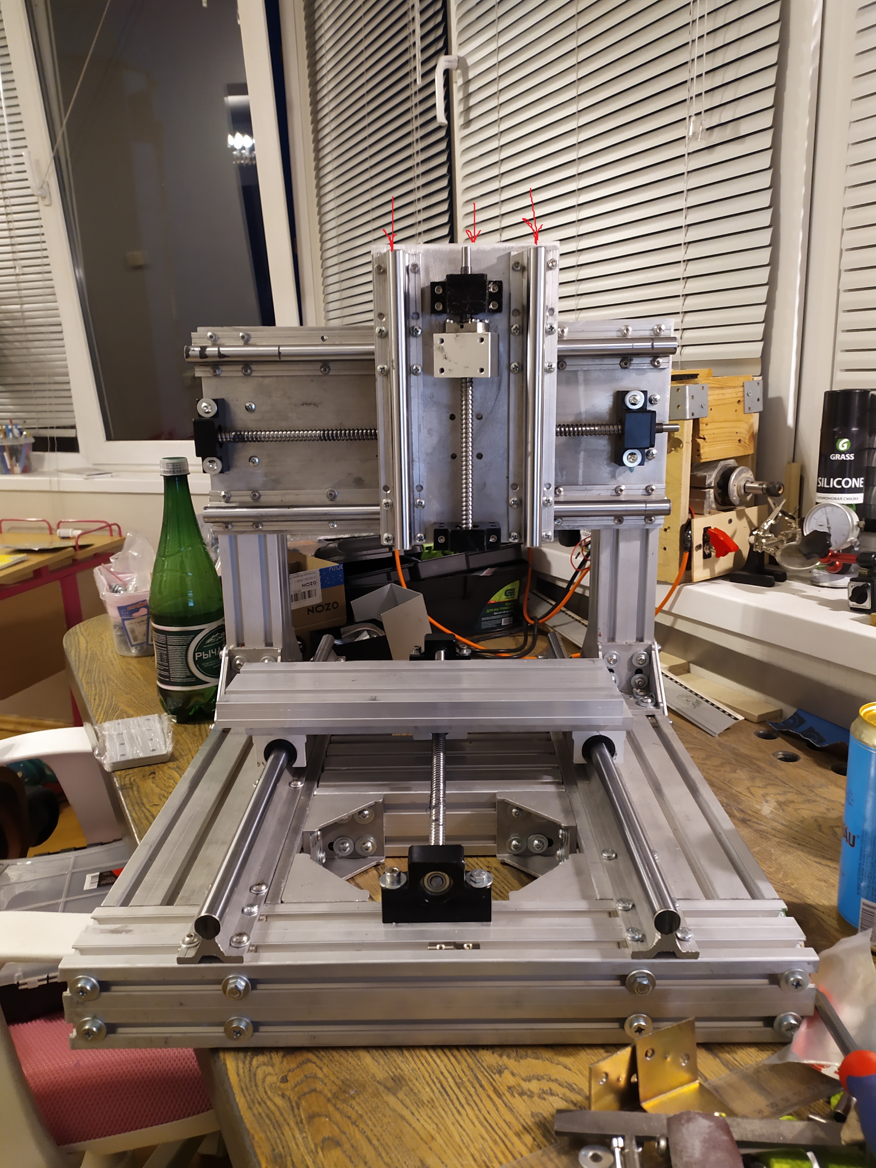

Всем привет!!!
Вчера навесил пластину крепления направляющих для оси Z.
Выставил перпендикулярно плоскости рабочего стола.
Уперся в следующую проблему.
На фото, стрелочками обозначены места, где надо просверлить верхний торец пластины крепления направляющих для оси Z.
Пластина состоит из двух плит по 12мм.
Каким образом можно перпендикулярно плоскости верхнего торца просверлить отверстия в этих пластинах?
У меня по высоте ни в один девайс, который может обеспечить перпендикулярность сверления, эта пластина не влезет :( :( :(
IMG_20190516_213316.jpg (2208 просмотров) <a class='original' href='./download/file.php?id=162771&mode=view' target=_blank>Загрузить оригинал (2.78 МБ)</a>
Леонид Владимирович
Сообщения: 320
Зарегистрирован: 07 дек 2018, 09:11
Репутация: 34
Настоящее имя: Леонид Владимирович
Сообщение Леонид Владимирович »
Насколько перпендикулярно?
Должно быть у других людей слишком длинная жизнь, если они могут себе позволить фрезеровать на скорости меньше 10 м/мин...
daemon78
Сообщения: 1311
Репутация: 103
Леонид Владимирович писал(а):Насколько перпендикулярно?
честно говоря не знаю.
Отверстия нужны естественно не сквозные а мм так на 12 чтобы резьбу нарезать и пластину крепления ШД поставить.
Вот на 12мм наверное совсем уж перпендикулярно не нужно, но так чтобы пластина была в пределах отклонения, которое может компенсировать муфта между ШД и ШВП (по моему до 2х градусов)
