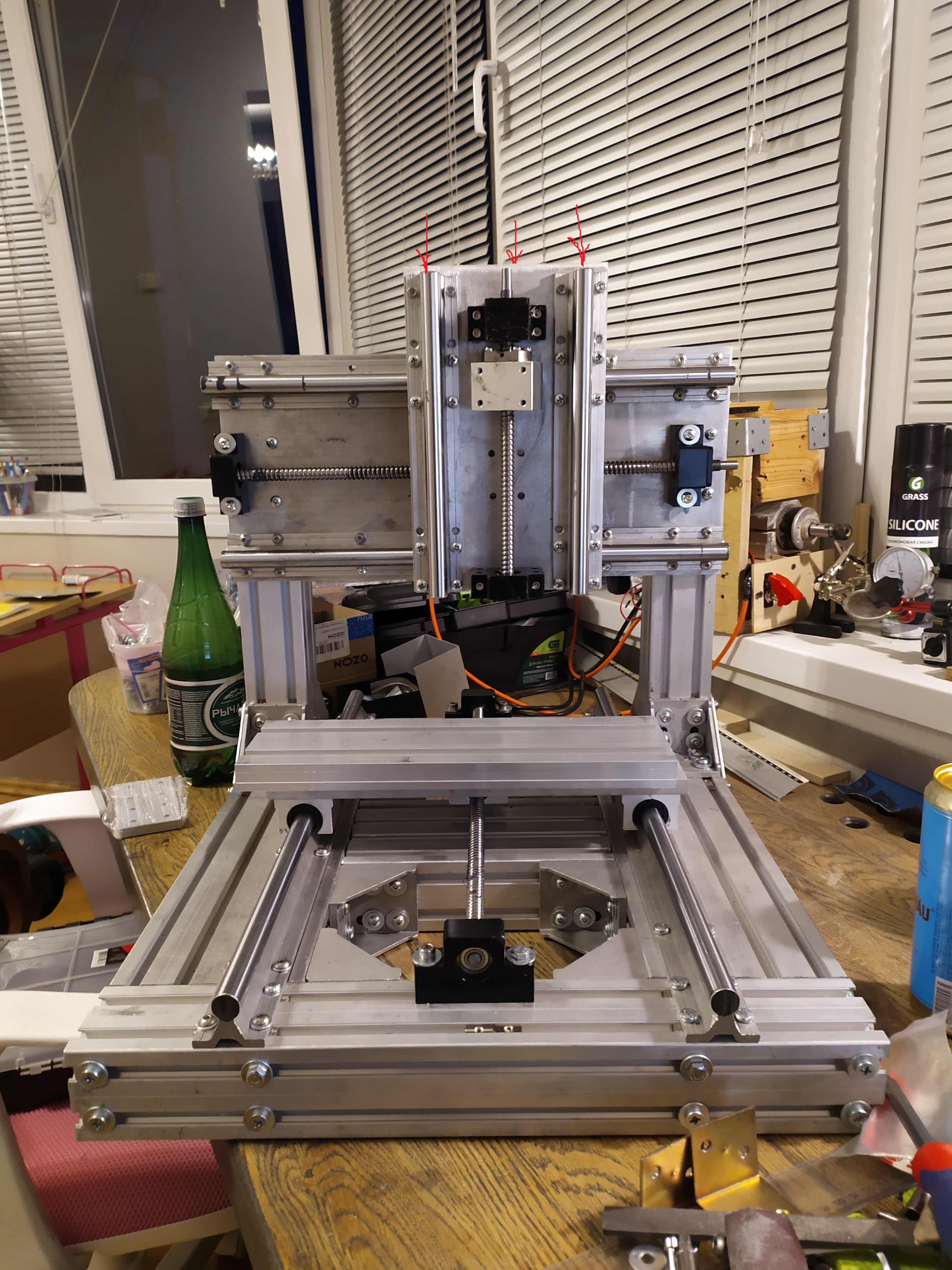

Всем привет!!!
Вчера навесил пластину крепления направляющих для оси Z.
Выставил перпендикулярно плоскости рабочего стола.
Уперся в следующую проблему.
На фото, стрелочками обозначены места, где надо просверлить верхний торец пластины крепления направляющих для оси Z.
Пластина состоит из двух плит по 12мм.
Каким образом можно перпендикулярно плоскости верхнего торца просверлить отверстия в этих пластинах?
У меня по высоте ни в один девайс, который может обеспечить перпендикулярность сверления, эта пластина не влезет :( :( :(
IMG_20190516_213316.jpg (2219 просмотров) <a class='original' href='./download/file.php?id=162771&sid=112618daf0000884a90abf51ec03d485&mode=view' target=_blank>Загрузить оригинал (2.78 МБ)</a>
Леонид Владимирович
Сообщения: 320
Зарегистрирован: 07 дек 2018, 09:11
Репутация: 34
Настоящее имя: Леонид Владимирович
Re: Первый станок "Кусака 1" и куча вопросов
Сообщение Леонид Владимирович »
Насколько перпендикулярно?
Должно быть у других людей слишком длинная жизнь, если они могут себе позволить фрезеровать на скорости меньше 10 м/мин...
daemon78
Сообщения: 1311
Репутация: 103
Сообщение daemon78 »
Леонид Владимирович писал(а):Насколько перпендикулярно?
честно говоря не знаю.
Отверстия нужны естественно не сквозные а мм так на 12 чтобы резьбу нарезать и пластину крепления ШД поставить.
Вот на 12мм наверное совсем уж перпендикулярно не нужно, но так чтобы пластина была в пределах отклонения, которое может компенсировать муфта между ШД и ШВП (по моему до 2х градусов)
