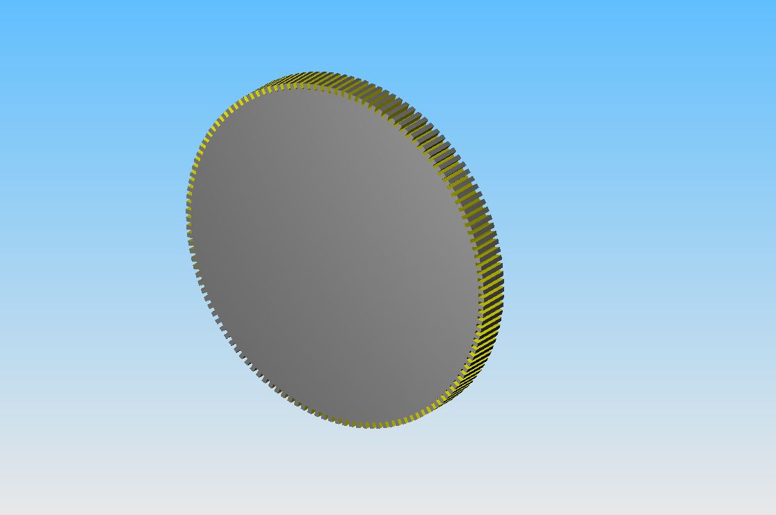

С этим делом разобрался, вчера пильнул на 134 зуба, получилось хорошо
Жду когда приедет полиацеталь и тогда запилю и поставлю на верт
Я руками не умею писать, но там и точно руками будет лучше
Потому , что щас после пропила зуба , шпиндель поднимается вверх и потом цикл повторяется
А лучше сделать без этого подъема, типа пропил вперед и ход назад, потом проворот и повтор цикла
В солиде не могу убрать подъем по зет, не хочет так работать

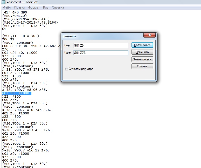

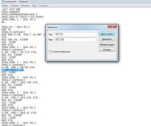

nik1 писал(а):Код по высоте конечно одинаковый для всех зубов
тогда в блокноте жмакаем CTRL+H
Re: SolidCAM
Если мы удалим переход с подъемом по Зет, то путь возврата будет идти по пути пиления, так?
Потом принесу код на флешке и тогда покажешь как так просто это сделать :)
Re: SolidCAM
это код, показывай как это сделать :)
колесо.txt
(14.24 КБ) 1270 скачиваний
Re: SolidCAM
123.jpg (3378 просмотров) <a class='original' href='./download/file.php?id=17720&mode=view' target=_blank>Загрузить оригинал (109.41 КБ)</a>
Re: SolidCAM
Не понял, зачем так менять?
У меня пилит на Зет 0
Наверное надо заменить Зет 76 на Зет 0 ??
Re: SolidCAM
Понял :)
Это же не 0 в каме :hehehe:
Спасиб, попробую так прогнать , потом отпишусь что вышло

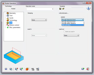

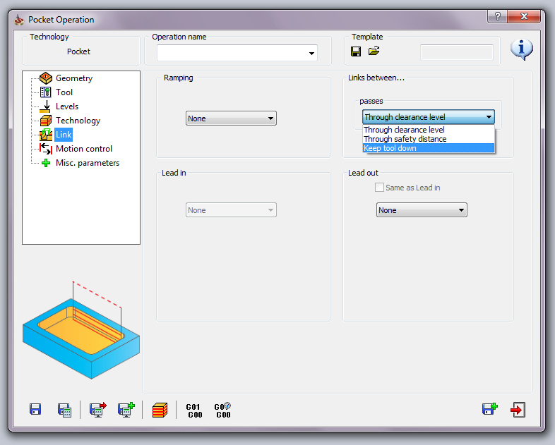

nik1, попробуй вот это:
Fullscreen capture 18-08-2013 43052 PM.bmp.jpg (3339 просмотров) <a class='original' href='./download/file.php?id=17782&mode=view' target=_blank>Загрузить оригинал (130.27 КБ)</a>
Keep tool down.
Re: SolidCAM
Алекс, ты про вкладку подвод и отвод и там задать соединение между цепочками на нужной Зет?
Пробовал все, один хрен поднимает шпиндель
Обычно я это применяю , но здесь не прокатило

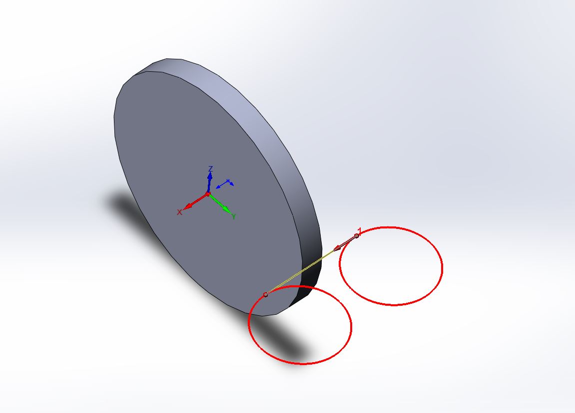

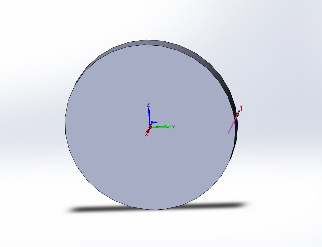

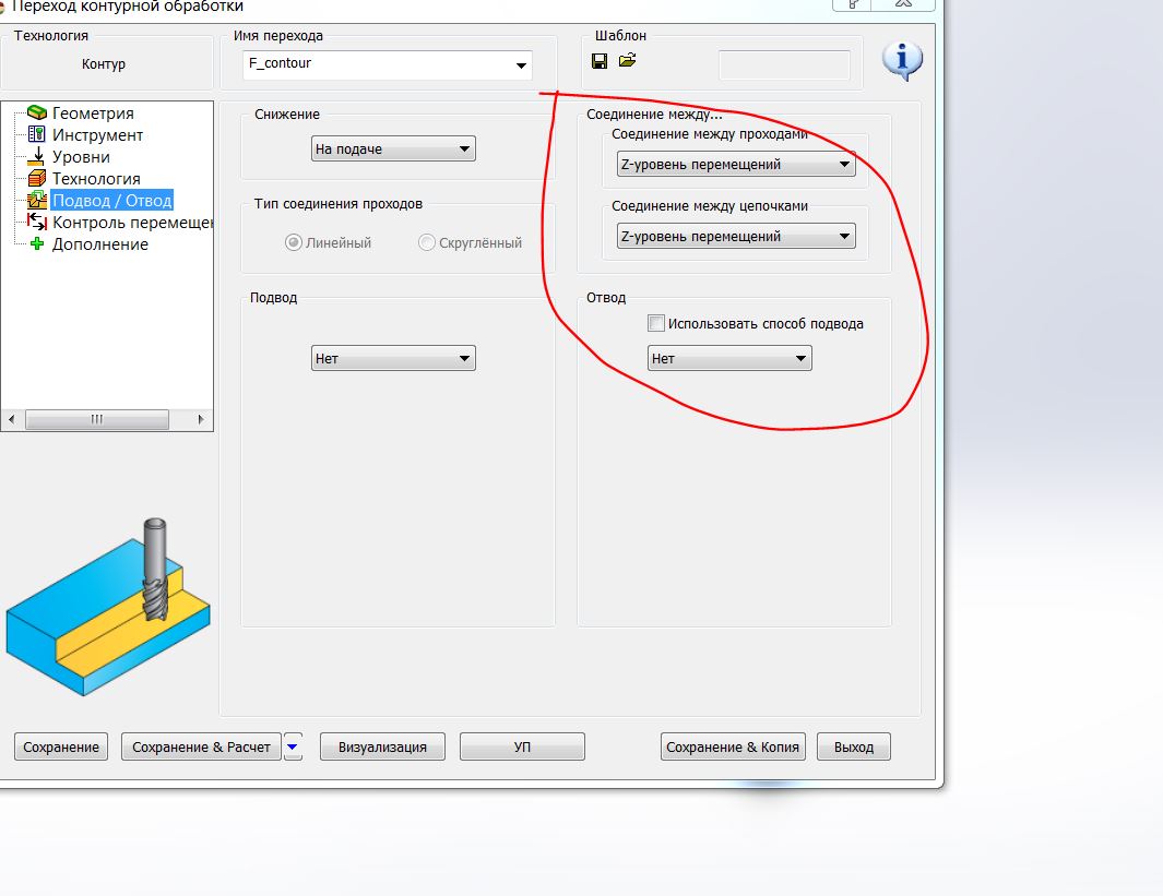

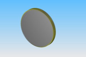

Re: SolidCAM
Рисую диск по размеру шестерни
Рисую линию по которой должна идти фреза
Дальше все как обычно,геометрия, инструмент, скорости , глубина
Потом - Трансформация , 4 ось и в ней зада. угол проворота и количество шагов ну и всё
Там где обвел красным, пробовал задавать по разному , но результат одинаковый
1.JPG (3313 просмотров) <a class='original' href='./download/file.php?id=17783&mode=view' target=_blank>Загрузить оригинал (35.46 КБ)</a>
2.JPG (3313 просмотров) <a class='original' href='./download/file.php?id=17784&mode=view' target=_blank>Загрузить оригинал (45.24 КБ)</a>
3.JPG (3313 просмотров) <a class='original' href='./download/file.php?id=17785&mode=view' target=_blank>Загрузить оригинал (94.15 КБ)</a>
4.JPG (3313 просмотров) <a class='original' href='./download/file.php?id=17786&mode=view' target=_blank>Загрузить оригинал (41.56 КБ)</a>

Re: SolidCAM
Сообщение Алексс »
хитёр! :)
все просто, в настройках нуля задай маленькие значения для Z и она не будет подниматься высоко.
пока бился с четвертой осью понял, что все фрезерование происходит только при Y=0. печально.
