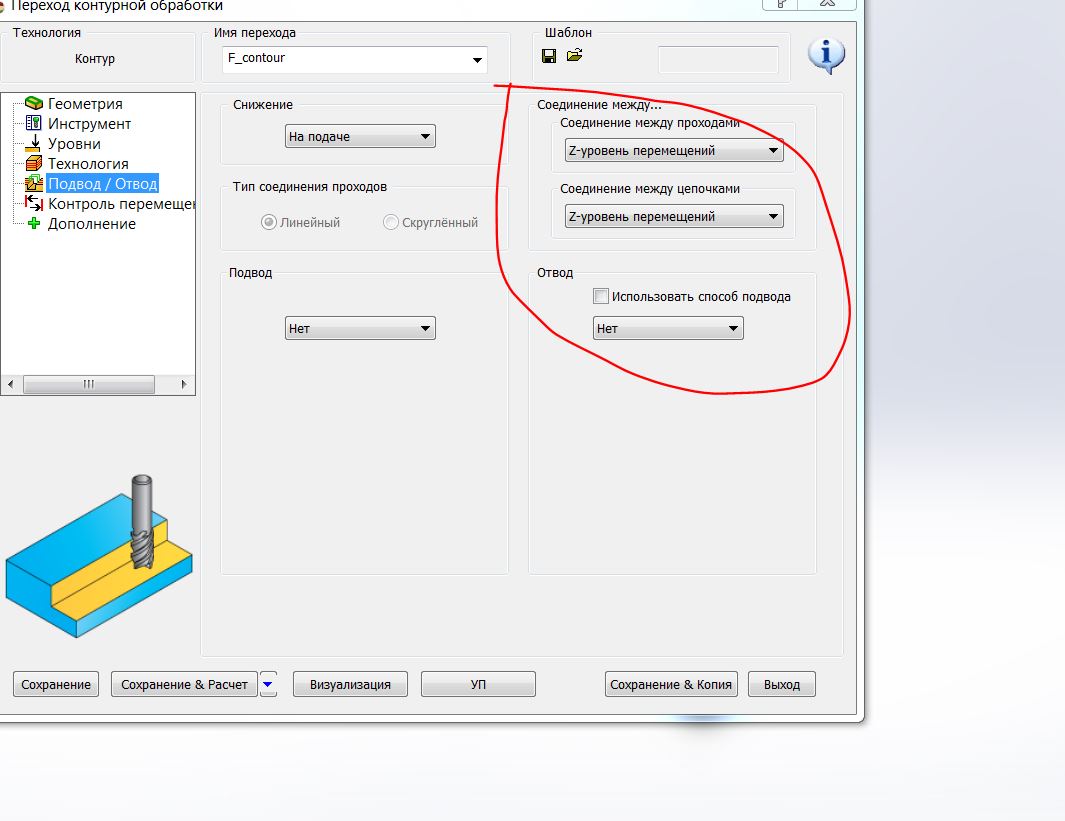

С этим делом разобрался, вчера пильнул на 134 зуба, получилось хорошо
Жду когда приедет полиацеталь и тогда запилю и поставлю на верт
Я руками не умею писать, но там и точно руками будет лучше
Потому , что щас после пропила зуба , шпиндель поднимается вверх и потом цикл повторяется
А лучше сделать без этого подъема, типа пропил вперед и ход назад, потом проворот и повтор цикла
В солиде не могу убрать подъем по зет, не хочет так работать

nik1, попробуй вот это:
Fullscreen capture 18-08-2013 43052 PM.bmp.jpg (3364 просмотра) <a class='original' href='./download/file.php?id=17782&mode=view' target=_blank>Загрузить оригинал (130.27 КБ)</a>
Keep tool down.
Re: SolidCAM
Алекс, ты про вкладку подвод и отвод и там задать соединение между цепочками на нужной Зет?
Пробовал все, один хрен поднимает шпиндель
Обычно я это применяю , но здесь не прокатило

вообще не могу представить что ты там и как крутишь.
можешь пару скринов показать с моделью со сключеным контуром и предпоследнюю закладку в окне солида ?
Re: SolidCAM
Рисую диск по размеру шестерни
Рисую линию по которой должна идти фреза
Дальше все как обычно,геометрия, инструмент, скорости , глубина
Потом - Трансформация , 4 ось и в ней зада. угол проворота и количество шагов ну и всё
Там где обвел красным, пробовал задавать по разному , но результат одинаковый

хитёр! :)
все просто, в настройках нуля задай маленькие значения для Z и она не будет подниматься высоко.
пока бился с четвертой осью понял, что все фрезерование происходит только при Y=0. печально.
