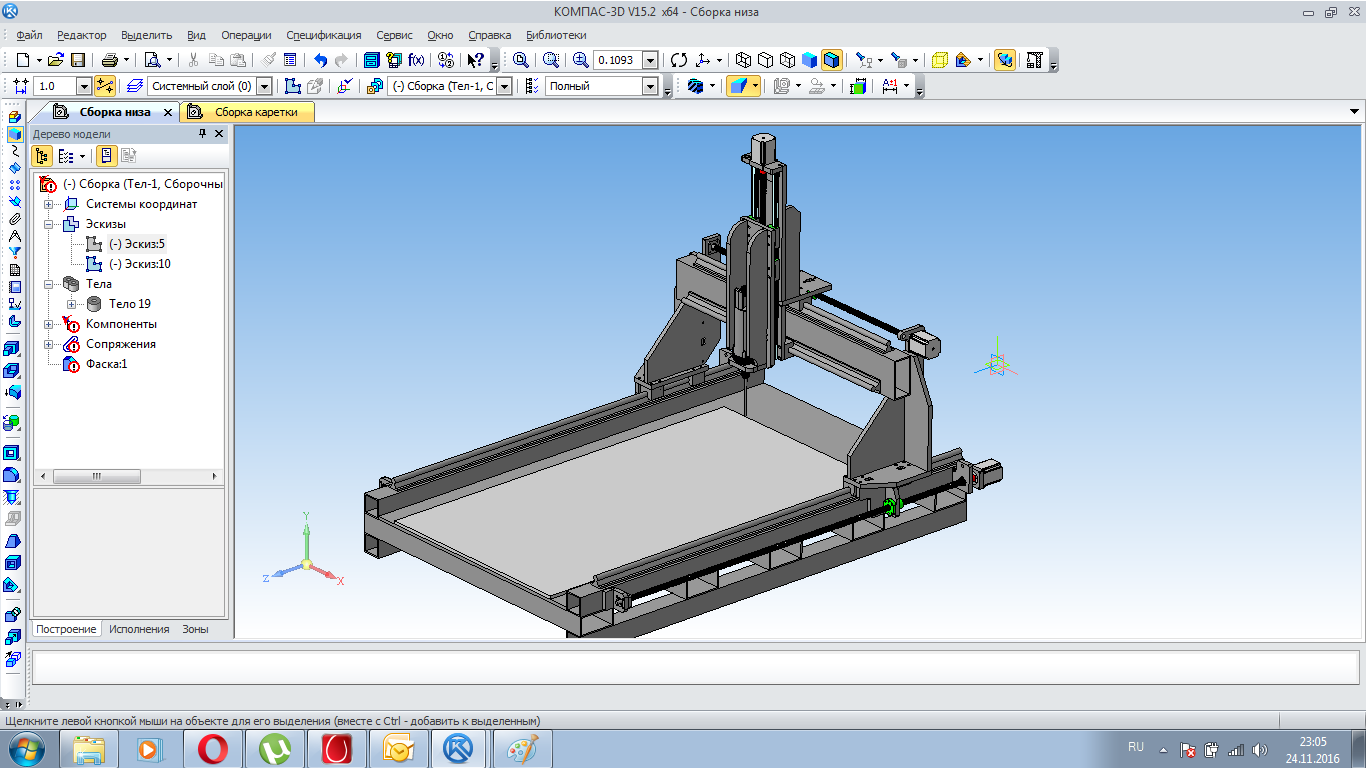

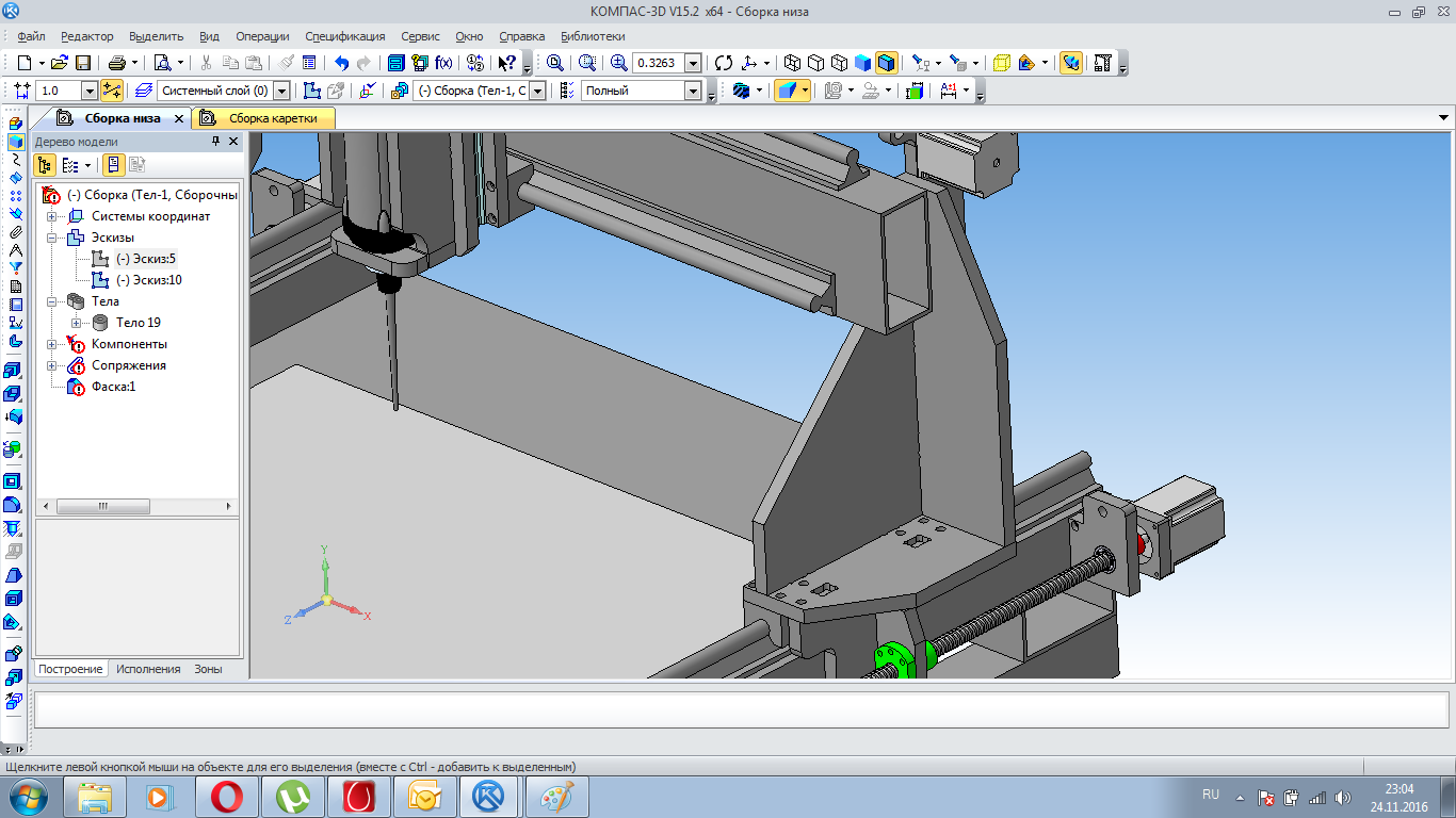

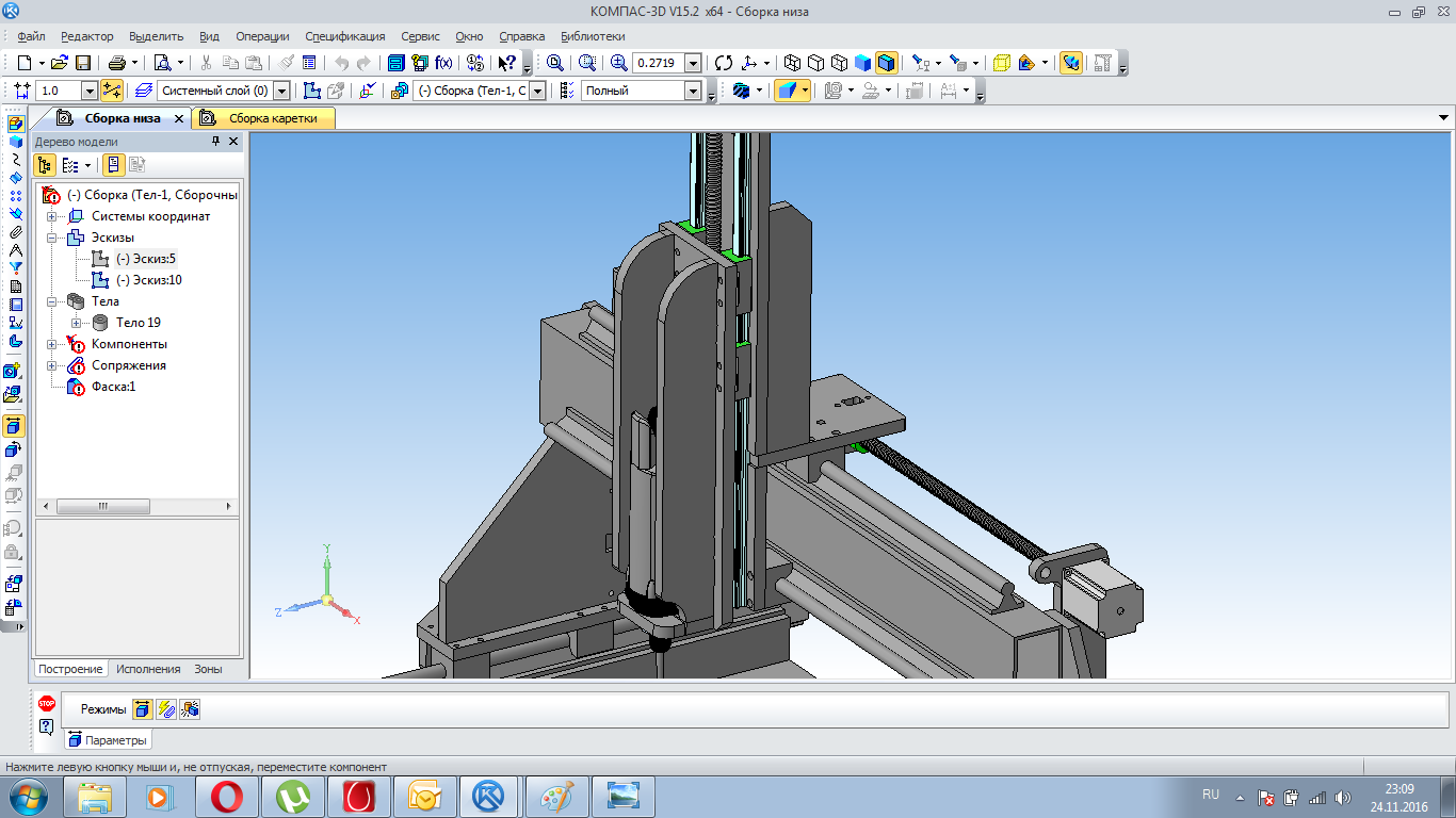

А вот это станок по дереву.
На нём будут обрабатываться деревянные колонны 200*200мм с поворотной осью.
Ход по Z -410мм.

Сообщения: 2096
Re: Бюджетный станок 1100*680 по алюминию
ШВП повыше поднять не хотите? Хоть и по деревяшкам, но уж очень плечо большое получается.
