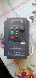

Как настроить такой частотник чтоб отображал обороты? И 2 вопрос, как к фанере приклеить неодимовые магниты намертво?)
Во и 3 вопрос, то что кукуруза визжит когда пилишь фанеру по 2мм за проход это норма?)
Кукуруза 4мм подача 20мм/сек обороты 18000.
Пробовал уменьшать, увеличивать обороты/подачу всё равно визг.
