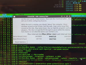

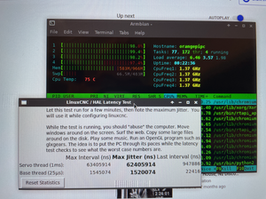

К сожелению Orange Pi PC совсем не подходит так ка максимум jitter очень высокий:
Без интернета / сети:

При просмотре youtube:

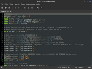

Праздники прошли ,а тема MPG and LinuxCNC+Orang Pi не раскрыта! Михаил, похоже конвертер не хочет правильно конвертировать jog.hal.
Научи и вразуми пожалуйста как победить .Мой макет на линукс 2.8 с двумя моторами по Y работает уверенно на столе на кухне ,если прикручу к нему MPG то буду пробовать перенести на рабочий станок .

гражданинъ писал(а): Михаил, похоже конвертер не хочет правильно конвертировать jog.hal.
очень странный файл MPG.txt :wik:

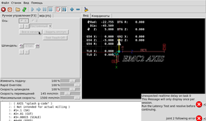

Приветствую!
Наконец-то добрался до сенсорного экрана, но возникли трудности.
Подскажите пожалуйста, вот была настройка для токарного и по оси Z выдает ошибку, хотя там шагов меньше, чем по Х.
Винт шагом 4мм, дробление 1/4 - получаем 200 шагов на 1мм.
Базовый период даже не знаю какой выставлять.
Пытался чуток вникнуть, как влияет одно на другое, но не сильно понял - хотя чем больше базовый период, тем меньше шагов выдаст.
Но тогда бы ругался на ось 0, а не на 2... :thinking:
Откопал старые настройки, правда там не припомню, запускал ли... Двигал ли осями...
И там аж 200 000 базовый период... :thinking:
