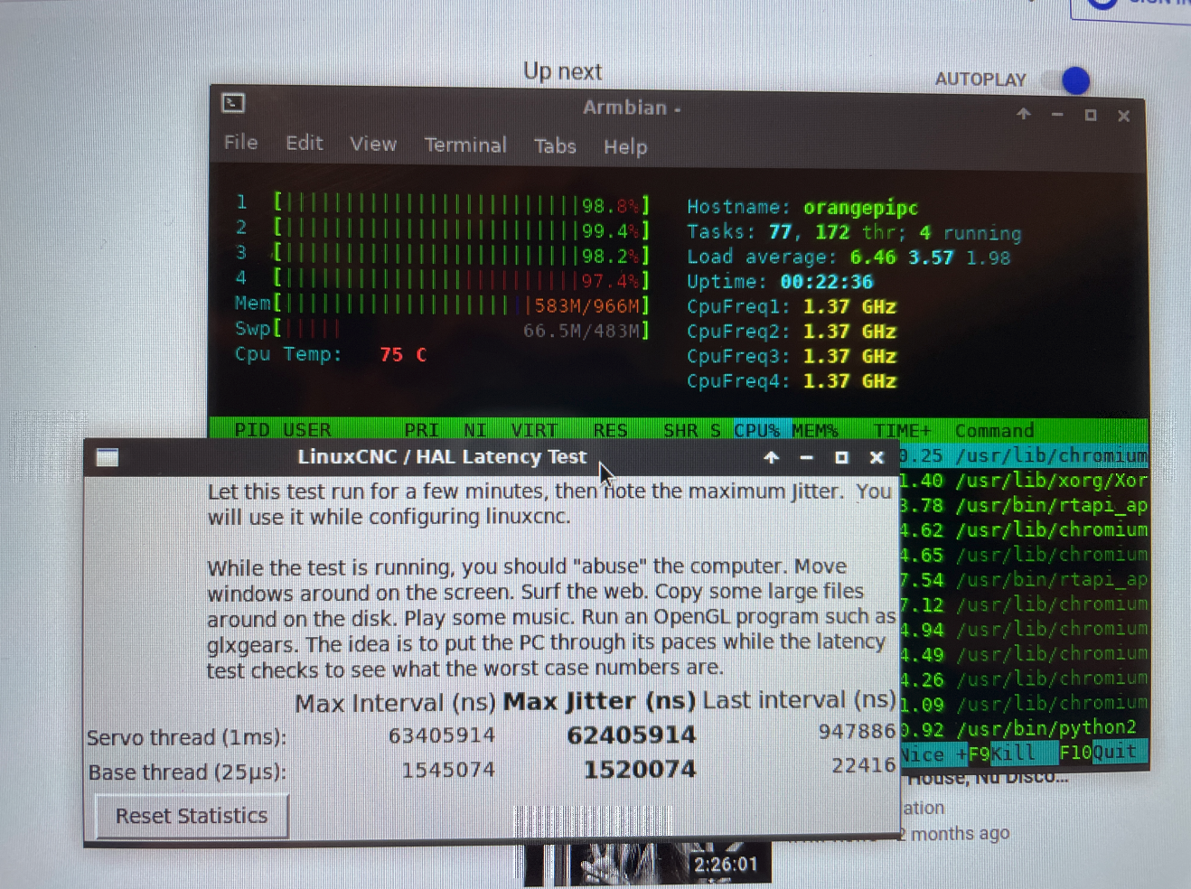

Пробовал - не помогло. Походу USB просто отвалился после kernel update
Простой способ все запустить:
1. Взять образ https://armbian.hosthatch.com/archive/o ... desktop.7z
2. Дальше следовать - Быстрый старт https://orangecnc.gitlab.io/quick-start.html
3. Абсолютно все работает, включая USB
К сожелению Orange Pi PC совсем не подходит так ка максимум jitter очень высокий:
Без интернета / сети:
Screenshot from 2020-12-28 12-29-26.png (2184 просмотра) <a class='original' href='./download/file.php?id=190375&sid=be90ea804a762ef8748048a5cc09fa38&mode=view' target=_blank>Загрузить оригинал (2.31 МБ)</a>
При просмотре youtube:
Screenshot from 2020-12-28 12-29-16.png (2184 просмотра) <a class='original' href='./download/file.php?id=190376&sid=be90ea804a762ef8748048a5cc09fa38&mode=view' target=_blank>Загрузить оригинал (2.41 МБ)</a>
