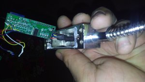

пришел обнадеживающий ответ с завода по линейкам:
Hi Alex,
Please see the reply from factory, let me know if any question.
Can transfer to EIA422
Step:
1. Open the cap on readhead and you will see one piece of PCB
2. Find A A-,B B-,Z Z- on PCB
3.Use 9pin cable to connect with A A-,B B-,Z Z-,5V,0V and GND
то есть все нужное уже есть в наличии, просто как-то подпаяться к плате? никаких конвертеров сигнала не нужно выходит?
Александр_
Сообщения: 1743
Репутация: 122
Re: Вопрос по линейкам и комплектации станка
Сообщение Александр_ »
расковырял клей в сканирующей головке. как и было написано в предыдущем сообщении (ukr-sasha как всегда оказался прав) под слоем клея скрываются недостающие сигналы, которые можно просто взять без всяких конвертеров и микросхем. фактически, в китайских линейках TTL и EIA422 фактиески отличаются только наличием/отсутствием соответствующих проводов. придется из-за своей невнимательности теперь как-то самому допаивать. очень, конечно, хочется припаять их с обратной стороны платы. в письме производителя что-то про это ни слова. можно аккуратно отвинтить платку и подпаяться или есть вероятность все сломать? несколькими постами выше упоминались многочисленные проводки с обратной стороны из-за которых нельзя ничего трогать с места.

странно - продавец ответил, что можно снять платку чтобы подпаяться с обратной стороны. можно ей верить?
Сообщения: 8408
Попробуй, может у твоих нет герметика снизу
мои обе были залиты и снизу, оторвать так и не смог
у меня была одна поломанная , на ней отрывал , с трудом но отошла
Александр_
Сообщения: 1743
Репутация: 122
То ечть сложность не в том, что сразу оборвутся провода? Если плата будет поддаваться то можно аккуратно пытаться снять?
Сообщения: 8408
Конечно можно
там где то 3 см можно вытянуть на тех проводках от считывающей головки

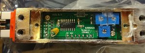

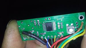

nik1 писал(а):Конечно можно
Вот такой он товарищь не решительный не поленился сфоткать чтоб он успокоился :)

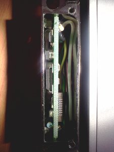

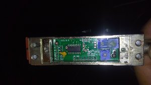

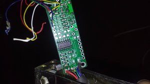

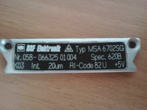

Ко мне тоже приехали линейки. Правда документации на них не особо густо, поэтому изучаю методом научного тыка. Линейки снятые с какого то пресса, снаружи отмыл, теперь пытаюсь на коленке проверить, работают ли они.
Модель RSF Electronik MSA6702SG.
IMG_20150926_111637.jpg (2565 просмотров) <a class='original' href='./download/file.php?id=58813&mode=view' target=_blank>Загрузить оригинал (324.39 КБ)</a>

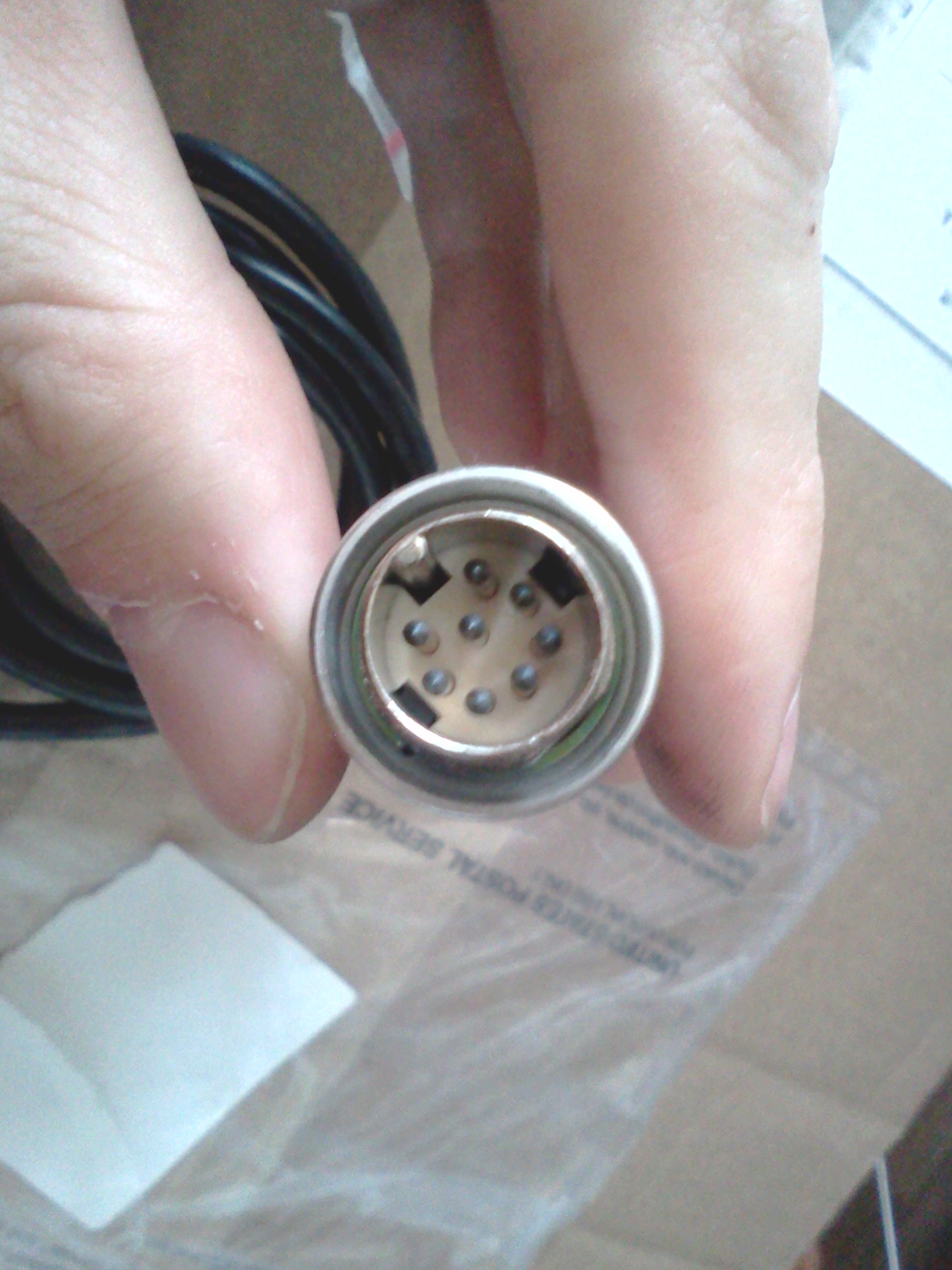

Оригинальный разъём 8-контактов, не нашёл на него даташит.
IMG_20150926_111822.jpg (2565 просмотров) <a class='original' href='./download/file.php?id=58814&mode=view' target=_blank>Загрузить оригинал (468.97 КБ)</a>

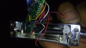

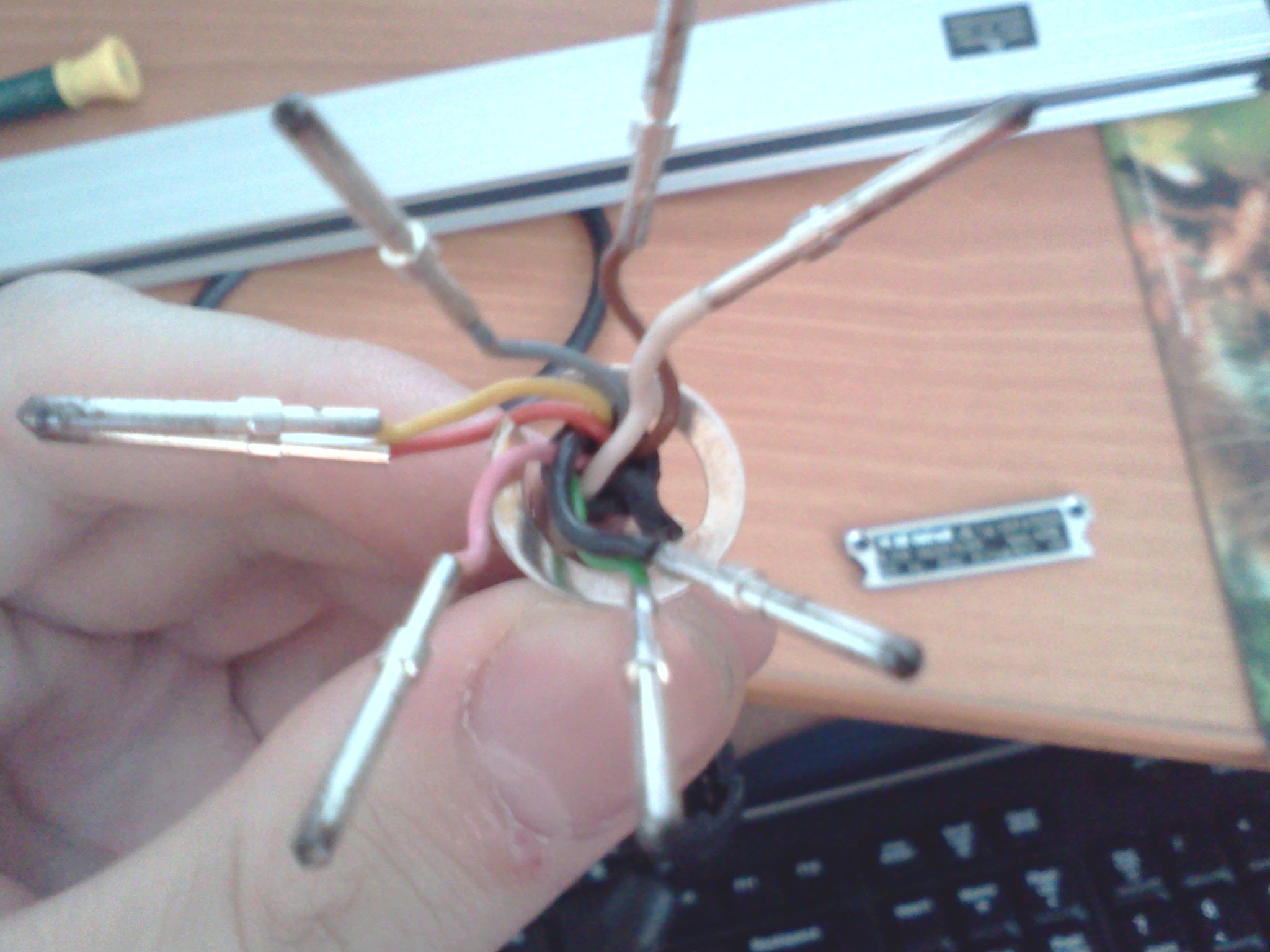

Поэтому разобрал его, решив ориентироваться на цвет проводов.
IMG_20150926_111755.jpg (2565 просмотров) <a class='original' href='./download/file.php?id=58815&mode=view' target=_blank>Загрузить оригинал (456.5 КБ)</a>
Цвета там такие:
  • красный
  • жёлтый
  • розовый
  • зелёный
  • коричневый
  • серый(или грязно голубой)
  • чёрный
  • белый
Первоначально думал, что питание (5в и земля) будут красный и чёрный, соответственно. Но оказалось, что чёрный и белый провода значительно толще остальных, что как бы намекает, что они подают питание.

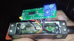

Плата внутри стоит под углом и вынуть её как то не удалось простым потягиванием, наверное приклеена. Но, насколько я смог её осмотреть, подписей на плате нет.
IMG_20150926_111735.jpg (2565 просмотров) <a class='original' href='./download/file.php?id=58817&mode=view' target=_blank>Загрузить оригинал (440.77 КБ)</a>
Вопрос к обладателям линеек RSF, может кто знает точное назначение цветов? Ну или хотя бы верна ли моя догадка с питанием?
