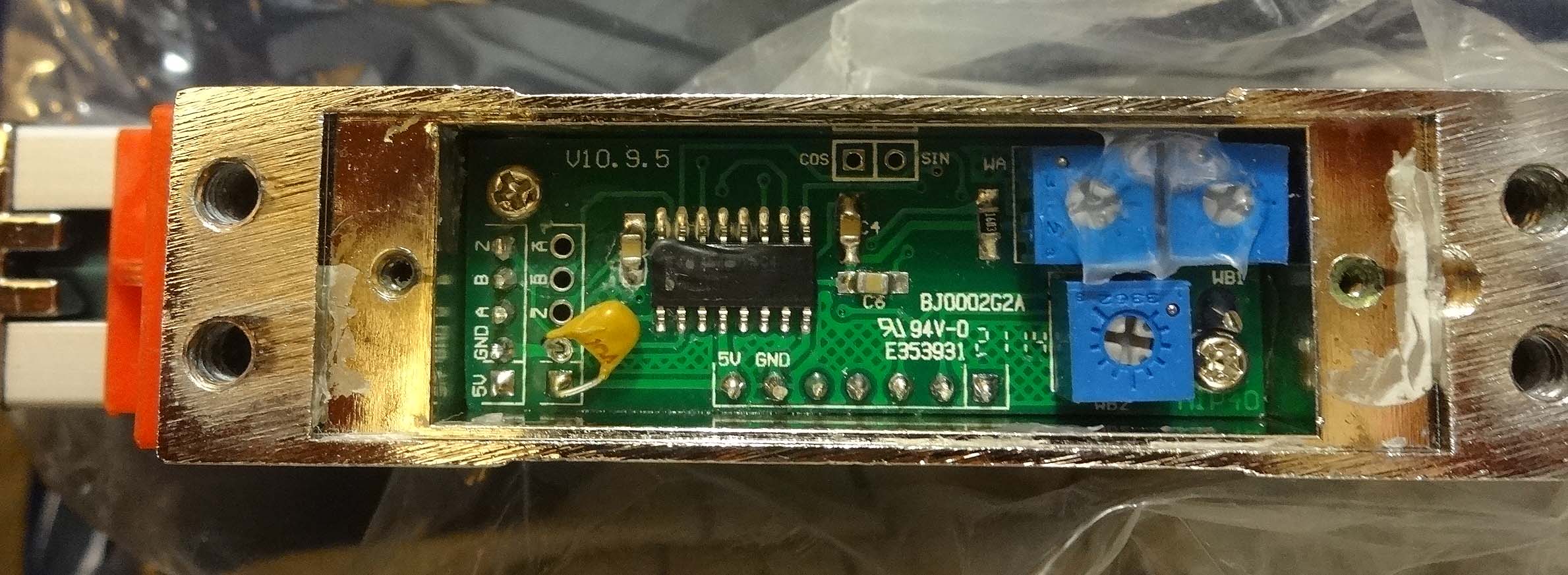

пришел обнадеживающий ответ с завода по линейкам:
Hi Alex,
Please see the reply from factory, let me know if any question.
Can transfer to EIA422
Step:
1. Open the cap on readhead and you will see one piece of PCB
2. Find A A-,B B-,Z Z- on PCB
3.Use 9pin cable to connect with A A-,B B-,Z Z-,5V,0V and GND
то есть все нужное уже есть в наличии, просто как-то подпаяться к плате? никаких конвертеров сигнала не нужно выходит?

расковырял клей в сканирующей головке. как и было написано в предыдущем сообщении (ukr-sasha как всегда оказался прав) под слоем клея скрываются недостающие сигналы, которые можно просто взять без всяких конвертеров и микросхем. фактически, в китайских линейках TTL и EIA422 фактиески отличаются только наличием/отсутствием соответствующих проводов. придется из-за своей невнимательности теперь как-то самому допаивать. очень, конечно, хочется припаять их с обратной стороны платы. в письме производителя что-то про это ни слова. можно аккуратно отвинтить платку и подпаяться или есть вероятность все сломать? несколькими постами выше упоминались многочисленные проводки с обратной стороны из-за которых нельзя ничего трогать с места.

странно - продавец ответил, что можно снять платку чтобы подпаяться с обратной стороны. можно ей верить?
Re: Вопрос по линейкам и комплектации станка
Попробуй, может у твоих нет герметика снизу
мои обе были залиты и снизу, оторвать так и не смог
у меня была одна поломанная , на ней отрывал , с трудом но отошла

То ечть сложность не в том, что сразу оборвутся провода? Если плата будет поддаваться то можно аккуратно пытаться снять?
Конечно можно
там где то 3 см можно вытянуть на тех проводках от считывающей головки
