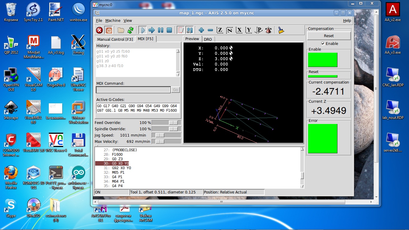

Еще раз здравствуйте, после изменения округления у меня компенсация начала работать, но только по первой точке из массива высот. эффект такой же, как если бы я один раз коснулся фрезой текстолита и запустил бы обработку. Во время работы программы значение текущей компенсации никак не меняется. да и фреза ушла явно глубже чем на 0.08... примерно на 0.2мм. Прогресс уже есть, хотя компенсация все еще не работает как надо )
компенсация более-менее включилась, но работает только по первой точке массива высот. (18647 просмотров) <a class='original' href='./download/file.php?id=7646&mode=view' target=_blank>Загрузить оригинал (358.83 КБ)</a>
Re: EMC2 и неровная поверхность гравировки [РЕШЕНО]
хммм... проверь, как у тебя называются сигналы xpos-cmd и ypos-cmd
в custom_postgui.hal есть строчки
net xpos-cmd => compensation.x-map
net ypos-cmd => compensation.y-map
вместо xpos-cmd и ypos-cmd нужно поставить названия твоих сигналов из твоего hal, в которые пишется:
Вроде все должно работать... Посмотри в halmeter чему равны пины compensation.x-map и compensation.y-map...
Может ты просто вне зоны, где проходили измерения?

вроде заработало :) пробую выполнить программу. Меня насторожил непривычный треск, когда я перегонял шпиндель, думал я там станком лампу настольную задеваю.. а оказалось это компенсация заработала. Будет вообще здорово, если она нормально отгравирует текстолит. Подождем немного. :bender:

А составление карты высот можно запускать с включенной компенсацией? По идее этого делать нельзя, т.к. тут нарушаются относительные привязки. А с другой стороны, галочка и ресет не всегда выключают компенсацию. Проконсультируй меня пожалуйста.
Галочка должна выключать. сразу. Можешь попробовать выключить галочку, ось сразу должна вверх уйти.
С компенсацией сканирование делать не надо :)

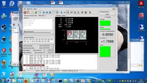

получилось, при этом у меня был вот такой конфиг (см вложение) и во время работы все индикаторы горели зеленым. мог не гореть зеленым индикатор ресет. При нажатии на кнопку ресет ничего явного не происходит. (скриншот) было бы здорово узнать что она все-таки делает.
при работе выявлена еще одна особенность - не получается по уже построенной карте высот запустить другую управляющую программу. такая потребность может возникнуть после смены фрез и запуска другой программы для другой фрезы (я знаю про t1 m6 и тд, но как то так привык- обзываю программу именем фрезы и режимом резания) в связи с этим для небольших плат предлагаю попробовать переписать while цикл с целью прохода фрезы по периметру и без касания в центре платы, где может уже быть к тому времени отфрезерованная поверхность. Заодно хотелось спросить про наличие аппроксимации высот между точками карты высот. С фотографией буду думать (фотоаппарат возьму у соседа).

Для следующих форумчан, которые будут ломать голову об свою проблему:
Для работы использовал образ ubuntu-10.04-linuxcnc3-i386.iso который легко гуглится. Отличный образ!
1) Качаете этот конфиг
2) желательно вручную правите ini профиль своего станка под свои передаточные коэффициенты,скорости, ускорения размеры стола
(софтина-визард от EMC сбивает приписанные ядра в конфиге)
3) ищете ноль фрезой. пара переездов по Х и У + команда G38.3 Z-40 F10 решают проблему поиска нуля. не забудьте выставить все три оси в home
4) в скрипте настраиваете зону сканирования по X Y. рекомендую не гнаться за скоростью по Z (снижается точность если F>10..20); переезды между точками сканирования можно делать на нормальных скоростях порядка 600мм\мин. Также не советую ставить safeZ меньше чем 0.3..0.4 мм.
5) запускаете программу, жмете окей на запросе смены инструмента (появится окошко)
6) спустя 15 минут (когда закончит) жмете ОК на смене инструмента и ОБЯЗАТЕЛЬНО ВКЛЮЧАЕТЕ ГАЛКУ ENABLE
7) дальше станок выполнит программу, помещенную в соответствующую секцию фаила-заготовки. (фаил заготовка есть во вложении)
