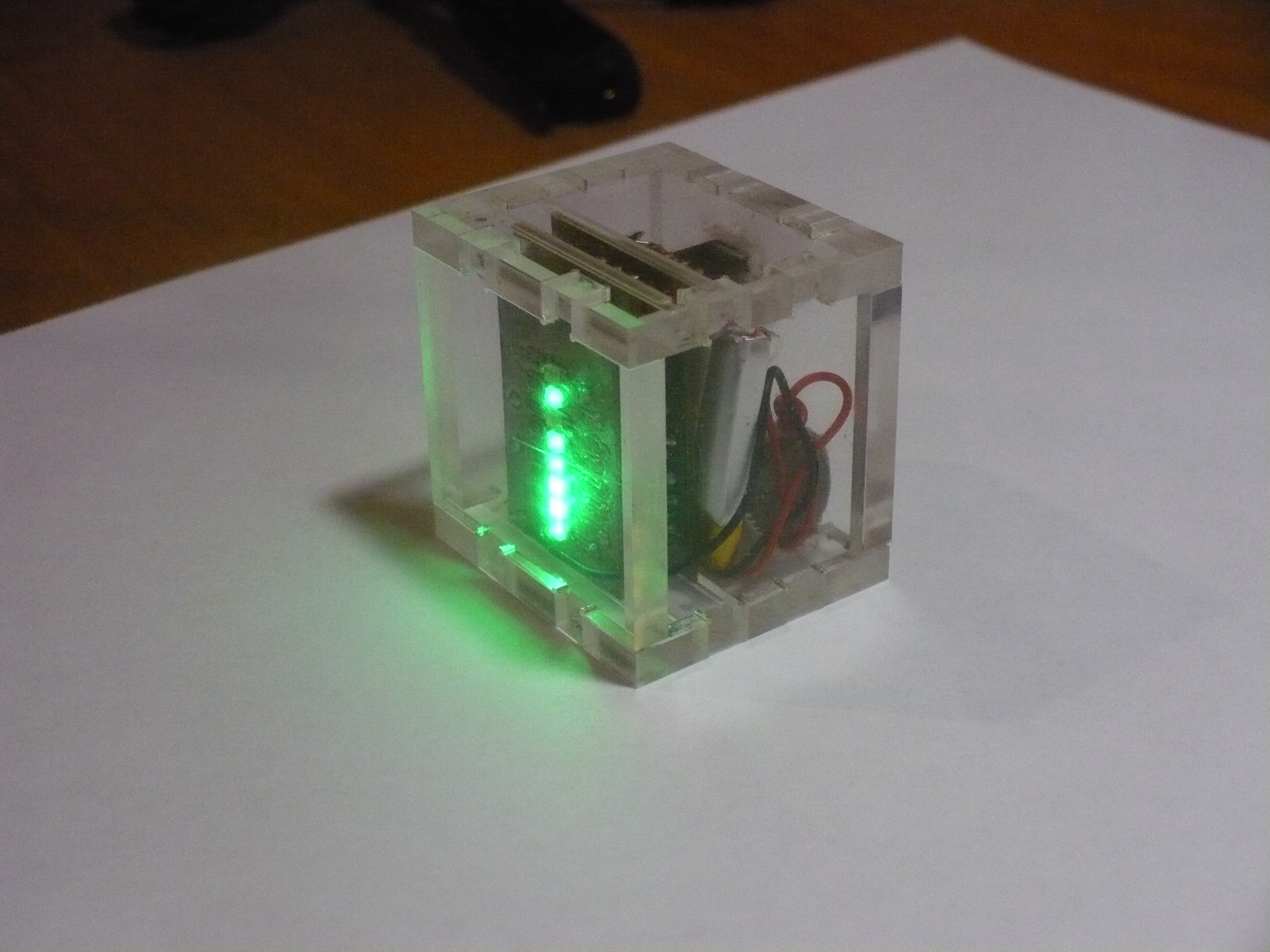

получилось, при этом у меня был вот такой конфиг (см вложение) и во время работы все индикаторы горели зеленым. мог не гореть зеленым индикатор ресет. При нажатии на кнопку ресет ничего явного не происходит. (скриншот) было бы здорово узнать что она все-таки делает.

выточенный мерцающий POV кубик_1 (18418 просмотров) <a class='original' href='./download/file.php?id=7678&mode=view' target=_blank>Загрузить оригинал (3.09 МБ)</a>
выточенный мерцающий POV кубик_1 (вид спереди) (18418 просмотров) <a class='original' href='./download/file.php?id=7679&mode=view' target=_blank>Загрузить оригинал (2.16 МБ)</a>
