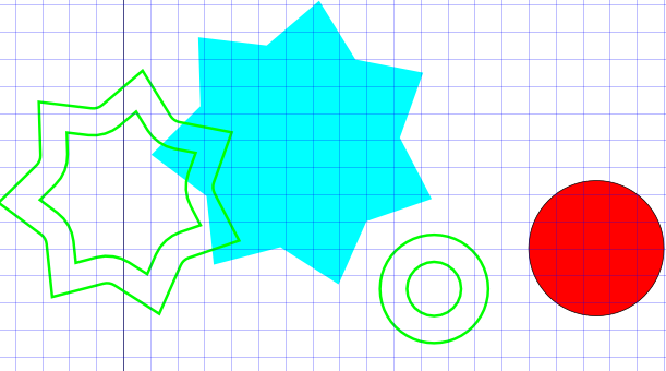

P.S.Ошибки есть, но не критичные. К примеру на скриншоте - иногда Area отрисовывает контуры со сдвигом

Сдвиг происходит из-за того, что у обьекта или группы его содержащей есть трансформации, которые записываются отдельным тэгом. Для решения этой проблемы есть функция apply_transformations нужно ее добавить в area. Нужно проверить, что ы она работала рекурсивно, т.к. теперь в area могут обрабатываться группы.
Я не совсем уверен на счет обработки всей сцены, если ничего не выбранно для area. На показанном примере все просто и быстро, но что будет, если на рисунке буде 5-10 сложных коньуров из 1000 узлов, и area радиу будет скажем 100 при диаметре инструмента 3. Тогда инкскейп уйдет в продолжительный даун. И даже когда он все просчитает то тормозить будет немерянно. А это может привести к потере всей не сохраненной сцены.
