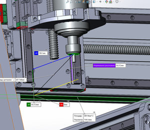

frezeryga, у тебя на бомже большом под порталом по моему 150 мм просвет...
Сколько ход по z при этом?
Больше 200 мм, я так полагаю?
Что именно будет делать заказчик на станке он сам еще не знает, так что на этот счет дискутировать бессмысленно.
Увеличивать ход по z не стал, т.к. это ведет за собой увеличение длины переходной плиты, что снижает жесткость в крайнем верхнем положении.
Надо по хорошему уже усиливать плиту ребрами, а это доп. расходы, дополнительная металлоемкость, трудозатраты и т.д.
Исхожу из того, что в случае необходимости работы длинным инструментом есть возможность поднять шпиндель в хомутах максимально вверх, в таком положении появляется возможность вставить в цангу инструмент длиной порядка 60 мм, при этом его конец будет на уровне нижнего среза портала.
2020-01-21_234141.jpg (5868 просмотров) <a class='original' href='./download/file.php?id=175346&mode=view' target=_blank>Загрузить оригинал (215.38 КБ)</a>
Все телодвижения, необходимые для этого - ослабить два винта хомутов и ручками поднять шпиндель в нужное положение.
При необходимости работы на уровне стола так же непринужденно проделывается обратная операция.
Быть может, это не так удобно, как иметь увеличенный ход по оси z, позволяющий не менять положение шпинделя в хомутах (а Макс, как известно, в любом удобном случае всячески топит за подобную конструкцию), но тем не менее, это на мой взгляд весьма неплохое компромиссное решение, позволяющее без лишних расходов и какого-либо уменьшения жесткости получить таки возможность работать и длинным, и коротким инструментом.

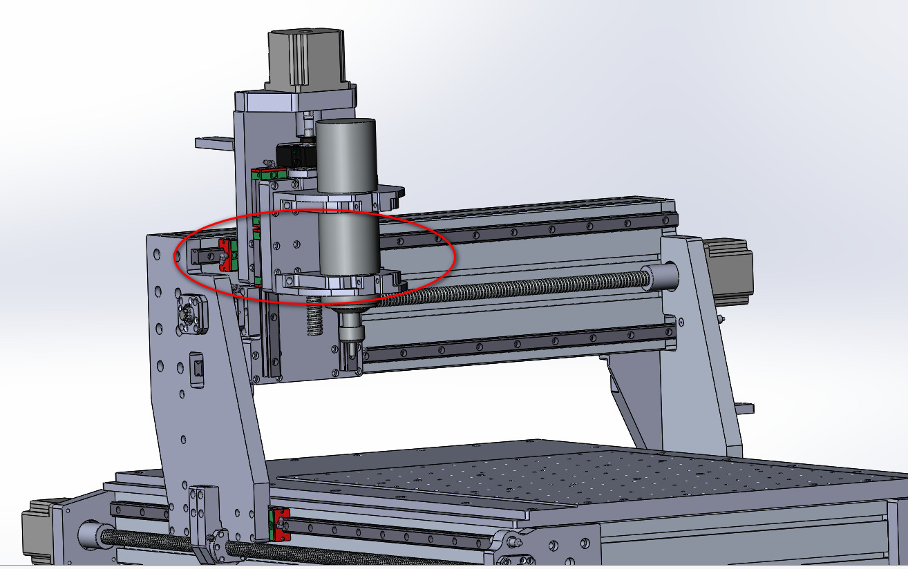

frezeryga, ну а в моем понимании, передвинуть шпиндель на необходимую высоту ничего не стоит.
При этом нет нужды делать длиньше плиту, покупать рельсы на 100 мм длиннее и т.д.
А по поводу снижения жесткости тебе виднее, конечно, станков построил и обезменил ты поболе меня, несомненно, так что не мне тебе рассказывать почем за рыбу деньги...
Но все же некоторые сомнения гложут мою душу)

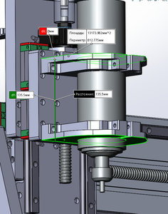

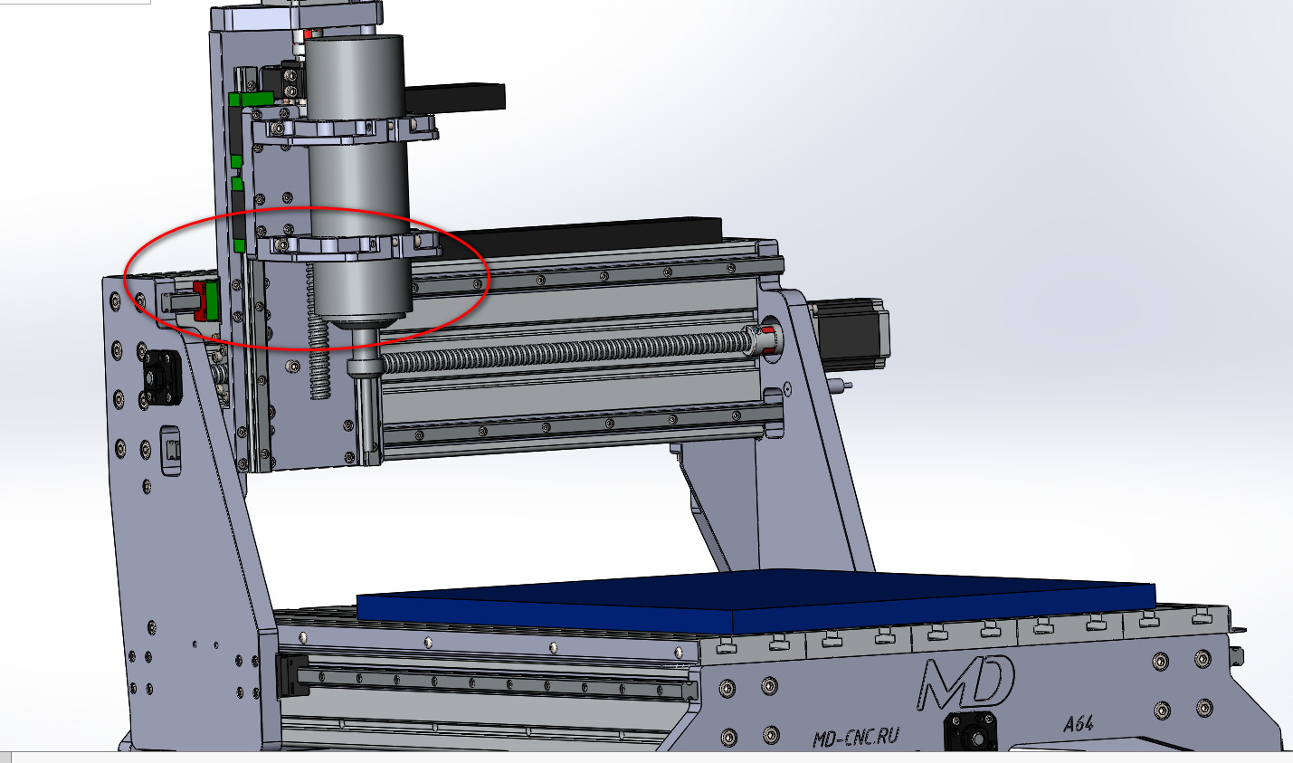

ниже два скрина - твоего проекта 64 и моего станка из данной темы.
2020-01-22_000745.jpg (5855 просмотров) <a class='original' href='./download/file.php?id=175350&mode=view' target=_blank>Загрузить оригинал (193.28 КБ)</a>
2020-01-22_000538.jpg (5855 просмотров) <a class='original' href='./download/file.php?id=175349&mode=view' target=_blank>Загрузить оригинал (184.88 КБ)</a>
Мне кажется сомнительным, при подобная разница в конструктиве никак не повлияет на конечную жесткость узла в крайнем верхнем положении.
Re: Портальник по цветмету 450*750
ось Z конечно гнется спору нет но только в верхнем положении перестает скручиватся портал и в итоге получается тожесамое одно заменяется другим. да даже еслибы жесткость была ниже всеравно работать удобней не упираясь постоянно в лимит по зет и не дергая шпиндель который на моем большом оч тяжелый 100мм gdk.

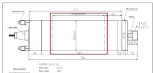

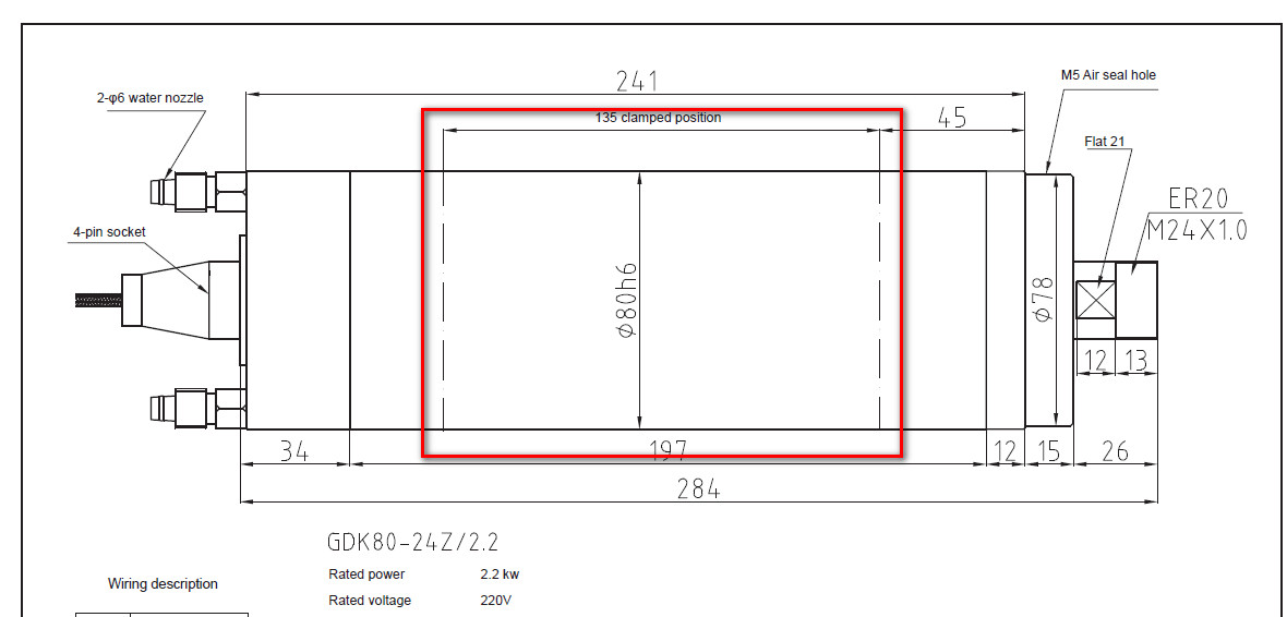

sima8520 писал(а):Так шпиндель нельзя зажимать, там подшипники
Спасибо за напоминание, я в курсе.
2020-01-22_092846.jpg (5780 просмотров) <a class='original' href='./download/file.php?id=175358&mode=view' target=_blank>Загрузить оригинал (71.25 КБ)</a>
2020-01-22_092937.jpg (5780 просмотров) <a class='original' href='./download/file.php?id=175359&mode=view' target=_blank>Загрузить оригинал (109.48 КБ)</a>
все основное время шпиндель зажат за "правильное" место, но в случае необходимости работы максимально длинным инструментом зажимается чуть ниже рекомендованного места.
Затем опускается обратно...
Не думаю, что подшам резко поплохеет от этого.
Так конечно рекомендуют, но если хомуты ровные и от дури не тянуть - ниче ему не будет. подши в стаканах своих толстых. скорее проще гильзу погнуть(нарушить ось) чем пожать стаканы. у меня нижний хомут на самом низу гильзы уже несколько лет, последствий не заметил.

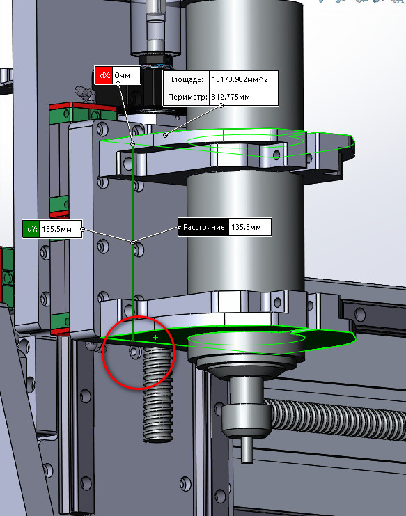

molchec писал(а):я, как в некоторой степени параноик, добавил бы по Z какой-то ограничитель по низу.
У меня с боковым вылетам станок и был реальный случай когда увлекшись чуть не уронил всю ось, хорошо была плавающая опора и гайка в нее уперлась, а то собирать бы мне шарики по всей мастерской.
У Вас бокового вылета нет и работа ниже плоскости стола вроде как не предвидется, но с другой стороны в случае крайней нужды обработки торца можно снять стол и прикрутить к поперечной балке деталь с использованием т-гаек.
вот сюда закручивается винт М6, в который упирается кроштейн гайки ШВП оси Z.
2020-01-22_092937.jpg (5567 просмотров) <a class='original' href='./download/file.php?id=175411&mode=view' target=_blank>Загрузить оригинал (111.8 КБ)</a>
Так что ничего не слетит в любом случае...

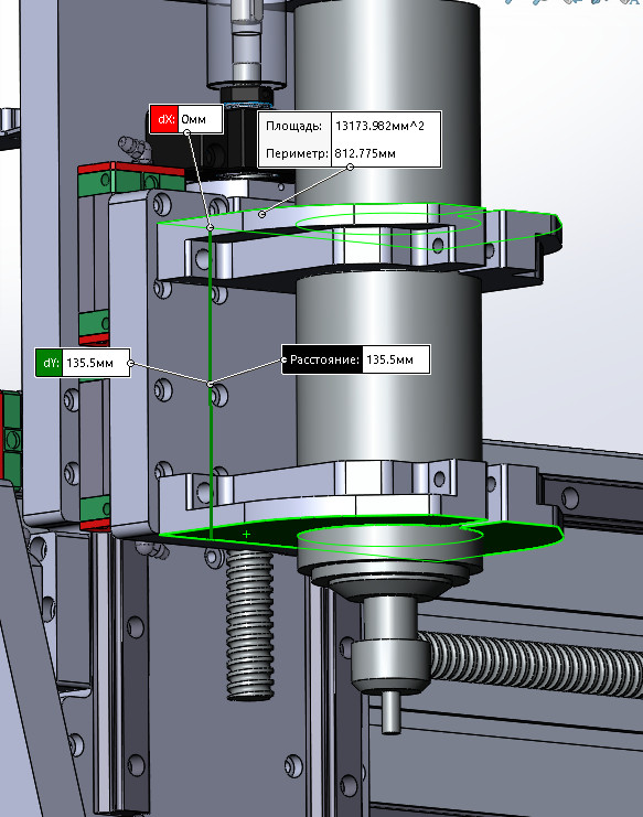

hmnijp, станочек планируется под неопределенные детальки из цветмета, с заказчиком длина ходов по осям была согласована, в том числе и по оси Z.
Так что в данном вопросе проблем быть не должно...
если ход 130 то портал можно было опустить до 80мм и повысить жесткость станка. тоесть если делаем 130 то и ход делаем под 130 тоесть 180 а если не делаем ход 180 то зачем задирать портал на 130 если эта высота к использованию плохо пригодна. какбы в станке нет ничего просто так и если есть высота 130 то значит это нужная рабочая высота а раз она нужная ход зет должен обеспечивать работу на этой высоте. заказчики не делают станки и не знают всех тонкостей что и сколько нужно чтобы было 138живых. он это поймет тогда когда закинет на станок деталь выше 100мм.
Umnik
Сообщения: 2344
Репутация: 2153
Настоящее имя: Георгий
Откуда: Калуга
Сообщение Umnik »
frezeryga писал(а):если ход 130 то портал можно было опустить до 80мм и повысить жесткость станка. тоесть если делаем 130 то и ход делаем под 130 тоесть 180 а если не делаем ход 180 то зачем задирать портал на 130 если эта высота к использованию плохо пригодна. какбы в станке нет ничего просто так и если есть высота 130 то значит это нужная рабочая высота а раз она нужная ход зет должен обеспечивать работу на этой высоте. заказчики не делают станки и не знают всех тонкостей что и сколько нужно чтобы было 138живых. он это поймет тогда когда закинет на станок деталь выше 100мм.
все, убедил.
Согласен, мой косяк.
