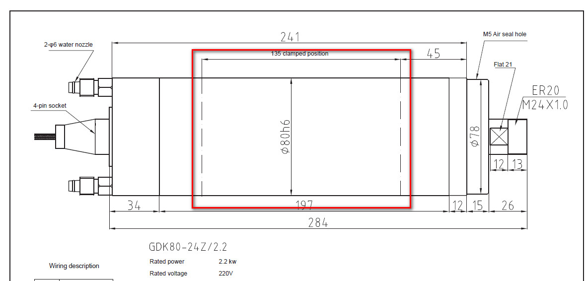

sima8520 писал(а):Так шпиндель нельзя зажимать, там подшипники
Спасибо за напоминание, я в курсе.
2020-01-22_092846.jpg (5805 просмотров) <a class='original' href='./download/file.php?id=175358&mode=view' target=_blank>Загрузить оригинал (71.25 КБ)</a>
2020-01-22_092937.jpg (5805 просмотров) <a class='original' href='./download/file.php?id=175359&mode=view' target=_blank>Загрузить оригинал (109.48 КБ)</a>
все основное время шпиндель зажат за "правильное" место, но в случае необходимости работы максимально длинным инструментом зажимается чуть ниже рекомендованного места.
Затем опускается обратно...
Не думаю, что подшам резко поплохеет от этого.
Так конечно рекомендуют, но если хомуты ровные и от дури не тянуть - ниче ему не будет. подши в стаканах своих толстых. скорее проще гильзу погнуть(нарушить ось) чем пожать стаканы. у меня нижний хомут на самом низу гильзы уже несколько лет, последствий не заметил.
