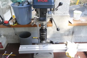

сегодня первый раз опробовал резьбонарезной патрон.
_MG_2735.jpg (3405 просмотров) <a class='original' href='./download/file.php?id=60903&mode=view' target=_blank>Загрузить оригинал (1010.2 КБ)</a>
офигенская штука, незнаю как я раньше жил без такого девайса.
пол сотни резьб нарезал минут за 15, и все как одна, ровненькие и чистенькие...

А где такой патрон покупали?, можно ссылочку!
evgenyjp
Сообщения: 1483
Репутация: 802
Откуда: Japan
Re: станок по алюминию 600х400х200мм v2.0
Сообщение evgenyjp »
engineer_78 писал(а):А где такой патрон покупали?, можно ссылочку!
ebay.com :)

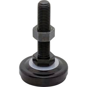

поступило предложение, поставить станок на такие опоры (болт М12, пятка 60мм)
mono38511207-140805-02.jpg (3227 просмотров) <a class='original' href='./download/file.php?id=60979&mode=view' target=_blank>Загрузить оригинал (28.84 КБ)</a>
111.jpg (3227 просмотров) <a class='original' href='./download/file.php?id=60978&mode=view' target=_blank>Загрузить оригинал (117.11 КБ)</a>
как думете, будет толк ? или достаточно того что станок будет стоять на столе у которого есть такие регулировки в ножках ?
С ножками проще выставить станок на основании

evgenyjp писал(а):как думете, будет толк ? или достаточно того что станок будет стоять на столе у которого есть такие регулировки в ножках ?
Вопрос в целях. Если выставлять по уровню, то яб выставил стол-подставку...
И вообще отказался бы от ножек положив "стол" станка напрямую на "столешницу", меньше гнуться будет.
Если вибро-звукоизоляция, то надо считать вес станка и подбирать площадь опор.
Компоновка нравится, тоже такую хочу давно.
Правда думал о чугуне, но если с чугуном получается "прожект", то из люминя собрать гораздо проще.
Не считали вес, сколько получится в сумме ?
В какую точность целитесь и в какие режимы ?
Как-то это всё в сборе будет обработано для получения правильных баз под направляющие ?

SVP писал(а): Вопрос в целях.
задача пока выставить ровно.

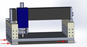

evgenyjp писал(а):рама из алюмиевого усиленного профиля (стенка 5мм)
Скажите, а никто ничего подобного в РФ не видел, где можно купить?
Еще, ТС, поясни плиз: вот по Х две ШВП и ШД. А как к контроллеру это подключается?
Получается 4 оси и две из них как-то одинаково настраиваются? Может ли быть такое, что Х1, например, пропустит пару шагов, А Х2 не пропустит. Не перекоробит ли тогда "портал"?

trafbite писал(а): Скажите, а никто ничего подобного в РФ не видел, где можно купить?
есть у нас немецкие аналоги помоему, Kanya или Bosch
к контроллеру подключается просто :) воткнул и все.
далее в маче ставится галка что одна ось ведущая, другая ведомая.
если скорости и ускорения настроены верно, и других портаков нету, то пропускать ничего не будет.
у меня на первом станке уже 3 год работает и никуда ничего не пропускает.

engineer_78
Сообщения: 114
Зарегистрирован: 04 июн 2014, 13:12
Репутация: 3
Сообщение engineer_78 »
evgenyjp писал(а):ebay.com
Искал не нашел!, можно конкретную ссылку?, можно в личку!

engineer_78 писал(а):Искал не нашел!, можно конкретную ссылку?, можно в личку!
Там же по Русски написано Tapmatic ;)

engineer_78 писал(а): Искал не нашел!, можно конкретную ссылку?, можно в личку!
http://www.ebay.com/itm/Tapmatic-6-to-1 ... SwstxVZdKI
искать по слову tapmatic.
они есть без реверса, поэтому дешевые, аккуратнее
с реверсом должно быть написано reversible
А как эта штука работает?

rage писал(а): А как эта штука работает?
както так
https://www.youtube.com/watch?v=_CUGz0jXvWQ
