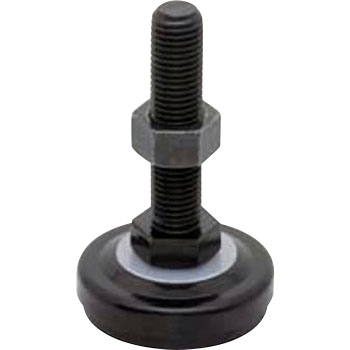

поступило предложение, поставить станок на такие опоры (болт М12, пятка 60мм)
mono38511207-140805-02.jpg (3214 просмотров) <a class='original' href='./download/file.php?id=60979&sid=683c6bfb389d012014b7a0483dd0de62&mode=view' target=_blank>Загрузить оригинал (28.84 КБ)</a>
111.jpg (3214 просмотров) <a class='original' href='./download/file.php?id=60978&sid=683c6bfb389d012014b7a0483dd0de62&mode=view' target=_blank>Загрузить оригинал (117.11 КБ)</a>
как думете, будет толк ? или достаточно того что станок будет стоять на столе у которого есть такие регулировки в ножках ?
Re: станок по алюминию 600х400х200мм v2.0
С ножками проще выставить станок на основании

nik1 писал(а):С ножками проще выставить станок на основании
Без ног не обойтись!

evgenyjp писал(а):как думете, будет толк ? или достаточно того что станок будет стоять на столе у которого есть такие регулировки в ножках ?
Вопрос в целях. Если выставлять по уровню, то яб выставил стол-подставку...
И вообще отказался бы от ножек положив "стол" станка напрямую на "столешницу", меньше гнуться будет.
Если вибро-звукоизоляция, то надо считать вес станка и подбирать площадь опор.
Компоновка нравится, тоже такую хочу давно.
Правда думал о чугуне, но если с чугуном получается "прожект", то из люминя собрать гораздо проще.
Не считали вес, сколько получится в сумме ?
В какую точность целитесь и в какие режимы ?
Как-то это всё в сборе будет обработано для получения правильных баз под направляющие ?

SVP писал(а): Вопрос в целях.
задача пока выставить ровно.
