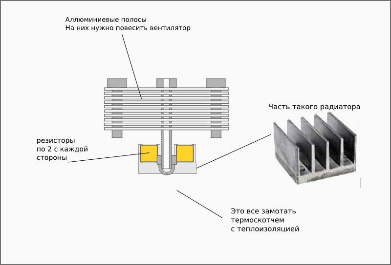

А сколько резисторов нужно для нагревателя и какие у них размеры? Хочу подобрать подходящий кусок алюминия.

Размеры у них примерно 10х10х30 мм, кирпичи такие, и все они немножко разные. Обтачивать есть куда, так что можно было бы, например, сточить им углы и сделать дырку сквозь блок из четырех штук, но керамика такая твердая, что практически не поддается обработке. Теоретически достаточно двух резисторов по 8.2 ома в параллели, на практике оказалось что нагреть-то они нагревают, но если верхнюю часть металлического сопла охлаждать, то они уже не тянут. Сопротивление почти всех резисторов повышается с температурой, в результате чего потребляемая мощность падает и через некоторое время нагреватель приходит в равновесие между закачиваемой энергией и остыванием об окружающий воздух. Надо чтобы точка этого равновесия была выше чем потребная рабочая температура, самый простой способ -- увеличить мощность, т.е. уменьшить сопротивление, т.е. увеличить количество запараллеленых резисторов. Потому мы вернулись к четырем по 8.2 в параллели.

Вот примерно так планирую собирать экструдер:
экструдер для самодельного 3d принтера.png (6079 просмотров) <a class='original' href='./download/file.php?id=1235&mode=view' target=_blank>Загрузить оригинал (74.43 КБ)</a>
Резисторы такие брать: http://www.chipdip.ru/product0/3417.aspx ?

Хммм, что-то я совсем запутался в резисторах. Мне тут V0id подкинул ссылочку на блог человека, который описывает много экспериментов по экструдингу абс. На сколько я понял это он собрал Mendel. Но, не суть.
В общем он использовал вот такой резистор: 6.8Ω RWM 6 x 22 от Vishay.
http://hydraraptor.blogspot.com/2009/01 ... -hack.html
Он пишет о 6.8Ω, но в даташите на резистор написано:
Ohmic Range in Relation to Tolerance ± 5 % E24 Series: 0.1 Ω 39 kΩ
Qualified Ohmic Range NF C 83-210: 0.15 Ω 39 kΩ
http://docs-europe.electrocomponents.co ... 4430a7.pdf
Ничего не понимаю, так какое у него сопротивление и подойдет ли он нам? Уж больно у них размер и форма привлекательные...
V0id
Сообщения: 98
Зарегистрирован: 18 ноя 2010, 20:37
Re: Пласт автомат своими руками
Сообщение V0id »
Тот даташит на всю серию резистров, а строчка про 0.1 Ом на первой странице означает, что это минимальное сопротивление которое у них есть в этой серии.
Последние два резистора у него по 6.8 Ом были, это сопротивление(или около того) лучше всего подойдет при использовании 12В регулируемого источника питания.
Ага понятно. Nophead пишет, что ему приходится перегружать этот резистор чтобы он нагревался до нужных температур. Может можно подобрать другие параметры, чтобы не было такой необходимости?

root писал(а):Ага понятно. Nophead пишет, что ему приходится перегружать этот резистор чтобы он нагревался до нужных температур.
Это все относительно, по даташиту рабочая температура до +200С, но тамже и неаписано что греть можно его до +450С.
PS. В последней версии использовался еще более маленький резистор (4мм х 10мм).
